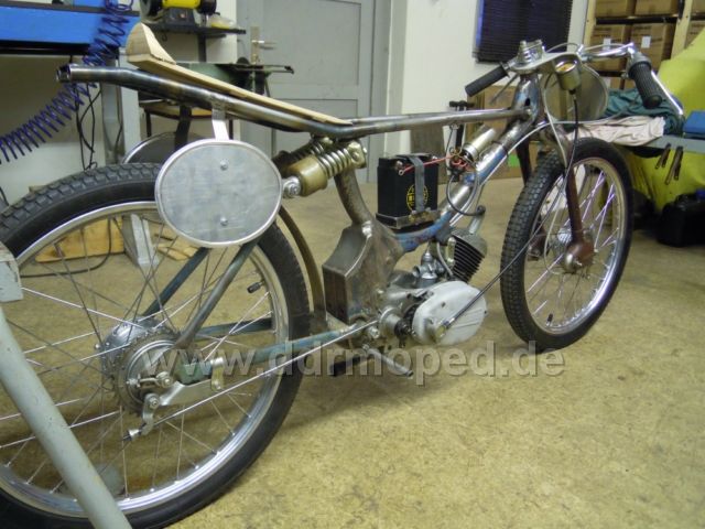

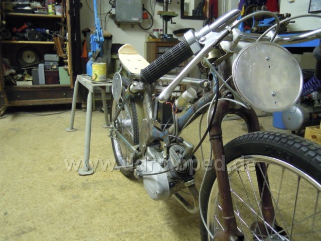

Die Bowdenzüge habe ich in Einzelanpassung hergestellt und schon mal die Nummernschilder vorbereitet.
Geschrieben am: 07.02.2012, 19:11

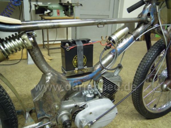

Die sparsame Elektik ist auch fertig.
Geschrieben am: 07.02.2012, 19:12

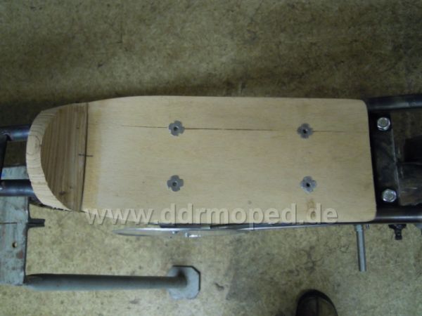

Bitte Platz zu nehmen! laugh.gif Jetzt musste ich auch noch Tischlern. huh.gif
Geschrieben am: 07.02.2012, 19:13
Derzeitiger Stand:
Geschrieben am: 07.02.2012, 19:47

Warum hast du eigentlich eine Batterie drin, bei der Magnetzündung (die auch die leichteste Variante ist), brauchst du die doch garnicht?!?

Hallo an Tim,die Magnetzündung ist die schwerste und trägste.Die Batteriezündung kann die spritzigste und spontanste Zündung sein. mfg andi cool.gif

Also die Magnetzündung kann man um einiges erleichtern. Die Batterie an sich wiegt doch schon drei Kilo.

Bestimmt will der Jürgen bei seiner Batteriezündung das Polrad weglassen und den
Motor nur über den Nocken zünden lassen !? Beim Hochdrehen muss weniger Masse beschleunigt werden und bestimmt läuft der Motor bei hohen Drehzahlen vibrationsärmer da das Polrad nicht ausgewuchtet ist. Allerdings wird der Motor im
Standgas nicht mehr so sauber laufen. Aber wer braucht bei einem Rennmoped
Standgas?
