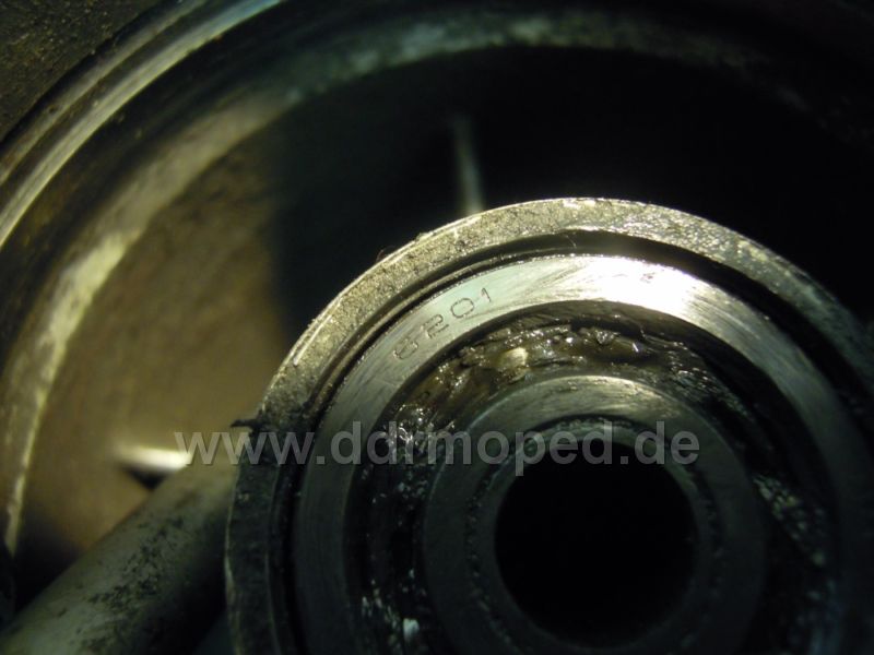

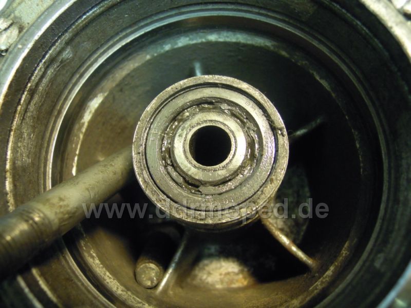

Bei meinem aktuellen Projekt habe ich beim Zerlegen der Hinterradnabe die folgende Entdeckung gemacht:
Geschrieben am: 30.08.2012, 18:52
Lager 6201, innen ein Präzisionsrohr mit dem Innendurchmesser 10mm, Verwendung der originalen Achse.
Klappert zwar alles irgendwie, scheint aber eine ganze Weile so funktioniert zu haben.

Ja habe ich auch schon beim Senfgelben rausgeklopft, dort jedoch mit gedrehten Achsen thumbsup.gif

Jürgen, sehr interessant. Kannst du bei Gelegenheit mal das "Präzisionsrohr" in der Länge messen.
MfG Tino

QUOTE (pneubusiness @ 30.08.2012, 20:23)
Hallo Tino,
