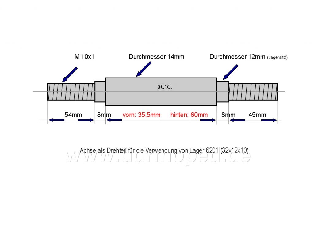

Da das Thema ja sowieso wieder oben ist, hier gleich mal ein Nachtrag zum Thema:
Auf Wunsch einiger Leser stelle ich hier nochmal eine Zeichnung ein, die als Vorlage zum Drehen einer Achse mit 10mm Gewinde für die oben angeführten Lager 6201 dienen soll.
Wichtig sind dabei die roten Maße, da diese für den exakten Sitz in der Nabe zuständig sind.
Erfahrungsgemäß kann aber ein eventuelles anpassen (am Anfang beschrieben) auch hier nötig sein, da davon die Passgenauigkeit und somit die Funktionssicherheit über viele Jahre abhängen kann.
Der Lagersitz ist mit 12mm angegeben, wobei dieses Maß je nach gewünschter Passung angepasst werden sollt.
Der Durchmesser des Mittelstücks ist weniger wichtig und soll nur als Anhaltspunkt dienen. Er ergibt sich z.B. aus dem Abmaß des Rohlings.

Als kleine Ergänzung vielleicht noch...das Material sollte natürlich kein Wald und Wiesen Stahl sein!
Die Original Achsen sind schon aus Höherwertigem Stahl(nehme an CrV-Stahl).
Wichtig ist,dass das Material fest,elastisch,zugfest und nicht spröde ist.
Edelstahl ist ungeeignet!Da zu sparen wäre fatal.

Bedenken sollte man bei diesem Umbau, egal ob SR oder KR die Achsdurchmesser an der Aufnahme!! Also 10mm oder 12mm!
