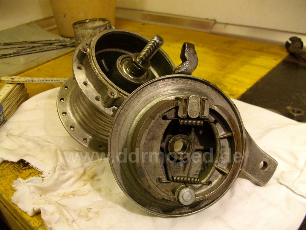

Hallo Simson Gemeinde
Ich wollte bei meinem SR2 das Hinterrad aufRollenlager umbauen
Das neue Lager passt gut.Der Konus ist abgedreht.Kontermutter ist
auch drauf.Nun geht die Bremsankerplatte nicht mehr weit genug
drauf.Fehlt mir sicher 10mm. Kann mann den Lagersitz eventuell
tiefer ausdrehen?Das Zwischenrohr hat 60mm.
Ist das die einzige Möglichkeit?
Grüsse
Jürgen

Hallo Jürgen,
ich behaupte mal, dass dein Konus nicht weit genug abgedreht ist. Schau dir mal das Bild auf Seite 2 dieses Freds an. Der Konus geht viel tieter.

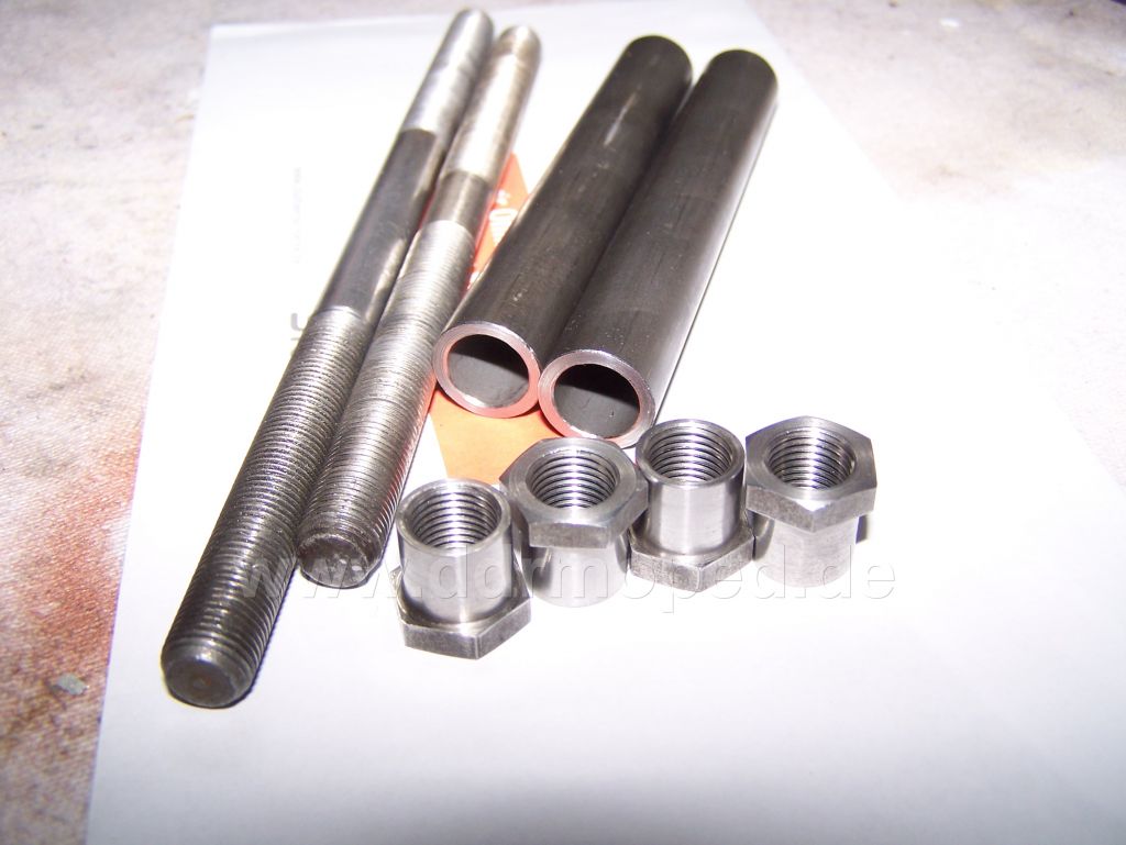

bekanntlich führen viele Wege nach Rom. Ich habe einfach das Rohr zwischen den Lagern etwas zu lang gemacht (0,5mm). vor der Montage etwas Flüssigmetall auf den Außenring eines Lagers ( Stirnseite ) gebracht, beide Außenringe mit Welle-Nabe-Kleber bestrichen und alles fest zusammengeschraubt. Das Spiel wird durch das Flüssigmetall oder auch Powerknete ausgefüllt. Nach dm Aushärten sitzt alles haargenau und bombenfest. Die Welle kann axial verschoben werden, wie man es braucht und für die Montage einer 10mm-Welle ist lediglich eine 10/12 mm Hülse notwendig. Die Räder lassen sich auf einfachste Weise mit U-scheiben, Muttern oder auch Abstandhülsen eijustieren. Wozu man umständlich Konusmuttern abdrehen soll, habe ich nie verstanden. Voraussetzung sind natürlich staub-und feuchtigkeitsgeschützte Lager. Auf solche Ideen kommt man nur, wenn man kein Mechaniker ist, nicht drehen und ordentlich messen kann. Aber es funktioniert bestens,das ist für mich wichtig.
Gruß, Manfred

QUOTE (jawa360 @ 25.01.2013, 17:08)
Das war bei mir nicht umständlich, im Gegenteil. Ging razi fazi.
Dann noch zwei Röhrchen auf Maß wo die originale 10er Achse durchpasst, und fertig ist die Laube.
Das hat mit Mechaniker sein oder nicht sein wohl nich viel zu tun. Macht nur jeder anders.
MfG Tino

Geschrieben am: 24.11.2013, 19:57
Beiträge: 6818
Wenn ich es mir so in Ruhe anschaue, gibt es doch Ähnlichkeiten mit der Steckachsenlösung, wie sie 1964 eingeführt wurde. Zwischen den 2 Lagern gibt es auch ein Distanzrohr. Der feine Unterschied ist eher in der Festigkeit zu sehen, im meinem Falle mußte ich am Roller 4 Lager wechseln, die gehen richtig straff rein. Dafür kämpft man mit dem Rausbauen der Alten.
Allerdingens ist das Gewinde bei den Achsen, egal ob 10mm oder 12mm ein sogenanntes Feingewinde, also verbieten sich die Waldundwiesen-Muttern. Statt aber die orginalen Konuse zu versauen, könnte man gleich passente Mamas drehen und an einer CNC den passenten 17mm Schlüsselansatz fräsen lassen.
