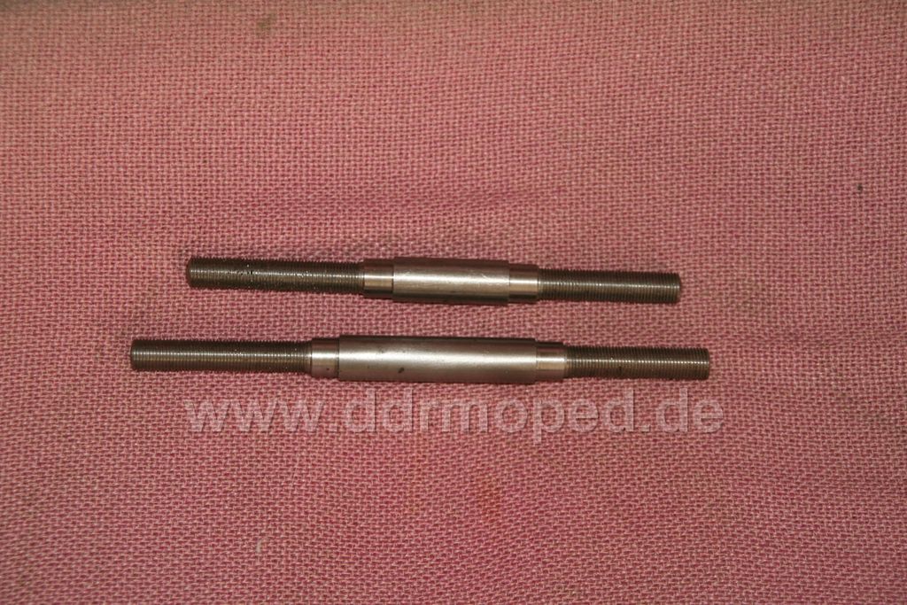

fahrfisch
Geschrieben am: 08.07.2009, 17:33
Beiträge: 1773
Mitgliedsnummer.: 319
Mitglied seit: 06.09.2006
Moin moin,
ich habe die gedrehten Achsen angesehen und mich gefragt, ob die Verdickung in der Mitte ein aufgeschobenes Rohr ist, oder ob die Achse so gedreht wurde. In letzterem Fall kann man die Achse gar nicht mehr ziehen, ohne das Lager rauszunehmen...
(Ich weiß, muss man ja eigentlich auch nicht... aber trotzdem...)
Hendrik
Geschrieben am: 08.07.2009, 18:23
Die sind so gedreht, es geht aber auch mit einem Stück Rohr. Eines von Beiden muss aber sein, damit sich die Lagerinnenringe abstützen können. Der Schmied hatte es mal in einem Fred beschrieben.

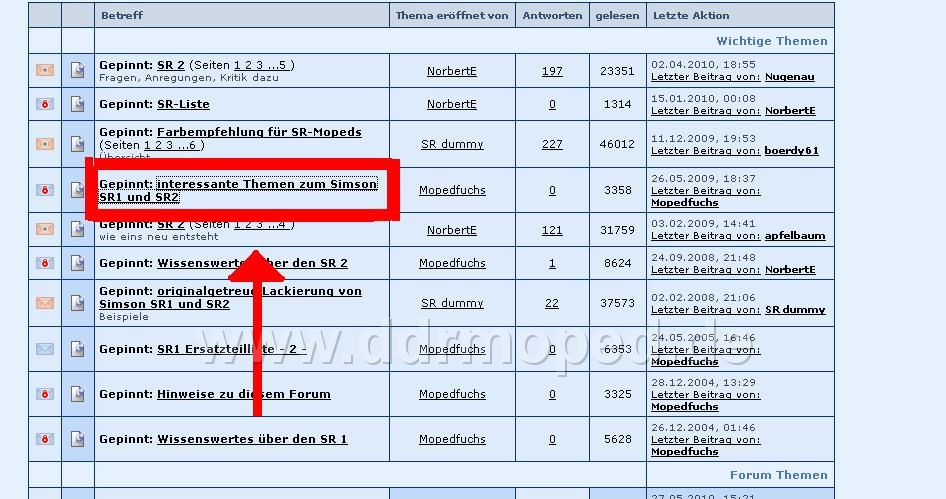

Geschrieben am: 27.05.2010, 14:21
QUOTE (Siebenson @ 08.02.2010, 23:55)
Kann man das nicht mal pinnen?
S-U
Ich wäre auch für pinnen wink.gif , denn ich musste es grade auch erst wieder suchen.
Jörg
apfelbaum
Geschrieben am: 27.05.2010, 14:39
Beiträge: 4063
Mitgliedsnummer.: 400
Mitglied seit: 29.11.2006
