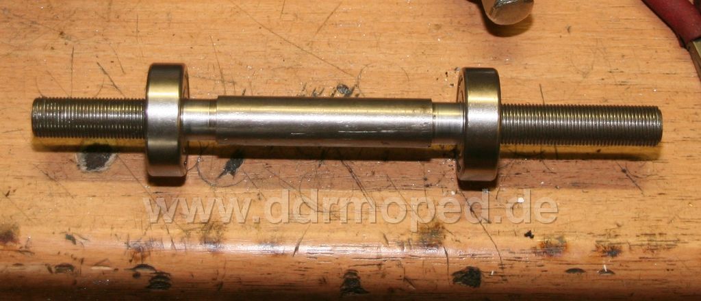

Geschrieben am: 08.03.2011, 12:00
Wenn ich entweder eine gedrehte Achse oder eine Zwischenhülse habe, die aufs Passmaß abgestochen ist, so liegt dort beideseitig der Lagerinnenring an. Wenn ich die Lager jetzt von aussen mittels Mutter, Konus oder sonstwas gegeneinander verschraube, passiert garnichts. Die sitzen fest definiert auf der Achse!
Dumm wird es nur, wenn die Hülse oder das gedrehte Mittelstück zu kurz ist. Kürzer als der äussere Lagersitz in der Nabe. Dann macht man natürlich durchs Festziehn der inneren Lagersitze beide Lager zur Banane. Es spielt jedoch keine Rolle, ob die äusseren Lagersitze bis wirklich Anschlag in der Nabe drin sind.
Für die letzte Aussage ist aber wiederum wichtig, dass die Lager in der Nabe fest sitzen (sonst würde das Rad axial wandern können) und das ist das eigentliche Problem. Die Lagersitze in den Naben sind nämlich ein my grösser, als der Aussendurchmesser der 6201! Die fallen einfach rein! Man muss sie also einkleben.
Wir sprechen hier allerdings von axialen Toleranzen von Nabe zu Nabe von unterhalb 1mm! Es ist unerheblich, denn wenn Du ein Rad mit den alten Konuslagern und dem dafür nötigen Spiel einbaust, sind wir auch wieder bei ungefähr diesem Maß. wink.gif
Zur Verdeutlichung das Foto unten. Die Lager sind noch nicht komplett am inneren Distanzstück.
