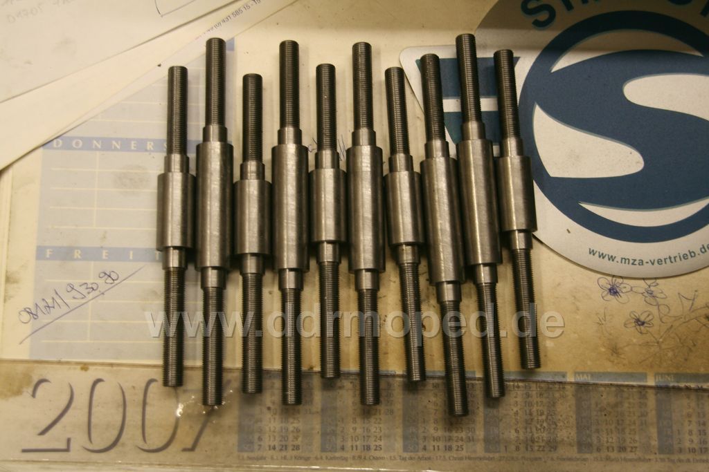

ganz kurz: 5 Satz Achsen hinten und vorn in 10mm für die Lager 6201 habe ich hier vor mir liegen. Der Preis für das Pärchen (hinten und vorn, nur die Achsen in St 35) liegt bei 35 Eus+ Versand. Es geht der Reihe des PN-Eingangs nach.

Jetzt fehlen nur noch passende Distanzscheiben in verschiedenen Größen und die ganze Sache ist universell für jeden SR mit allen Toleranzen nutzbar.
Eine Hülse statt der Verdickung in der Mitte wäre aber spannungstechnisch besser.
Der Tim (der lieber bei Konen bleibt)
Geschrieben am: 15.03.2011, 09:35
Tim, die Befestigung geht einfach: als 1. aufs Lager eine 10er Scheibe, dann eine Mutter M10x1, die R/L gekontert wird. Diese Muttern gibt es auch in schmaler Ausführung, sodass man mittels Muttern und Scheiben den Lagersitz definieren kann und gleichzeitig die Achse passgenau in die Schwinge bekommt.
Natürlich kann man auch die alten Konen/Muttern/Scheiben verwenden.
Und warum sollte eine Hülse innen besser sein? hmm.gif Diese Achse ist nichts weiter als der Stator eines Aussenläufers.
Bissel Eigenwerbung wink.gif : 1 Satz ist noch verfügbar.

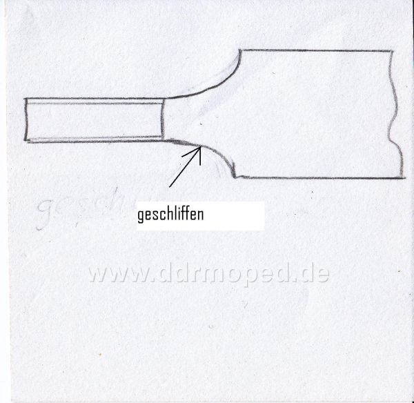

Du hast Biegebeanspruchung auf die Achse und eine Kerbwirkung am Durchmesserübergang, das sind Spannungskonzentrationstellen, wo bevorzugt Risse entstehen, bei einer duchgehend gleich dicken Achse hättest du das Problem nicht. Die dicke Achse hält auch nicht mehr als die Dünne. Da du aber St35 genommen hast, macht das nichts, bei höherwertigem Stahl würde ich aber vorsichtig sein.

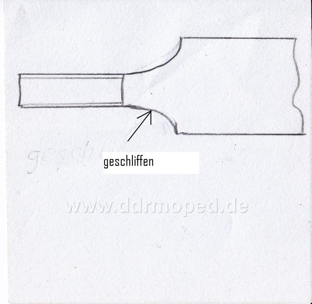

Norbert, dass da Radien dran sind hatte ich mal vorausgesetzt. Das Problem ist, dass dieser Stahl durch den hohen Schwefelgehalt sprödbruchgefährdet ist (7% zu 26% Bruchdehnung). Wenn erstmal ein Anriss eingetreten ist, ist die Achse sehr schnell durch. Mit dieser Wekstoffqualität ist die Achse nun wahrlich nicht überdimensioniert. Ich empfehle dringend eine Änderung des Werkstoffs, die Achsen sind schließlich Sicherheitsbauteile.
Edith: Ich habe mal eine Skizze gemacht wie der Übergang von Gewinde auf Lagersitz gestaltet werden sollte. Der Radius sollte vom dicken Ende her abflachen, damit die Spannungen besser verteilt werden und eben Hülse statt dem dicken Teil in der Mitte. Dann kannst du diesen Werkstoff auch weiterverwenden. Mit einer CNC-Maschine ist die Änderung ja kein Problem.

Bei statischer Belastung hast du recht, womöglich wird es auch halten. Sicherheit wäre genug dabei (ca.4), aber rein bruchmechanisch ist der Werkstoff ungünstig, er reagiert empfundlich auf Risse. War ja nur eine Idee, wie man es besser machen könnte. wink.gif
