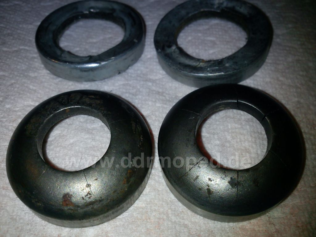

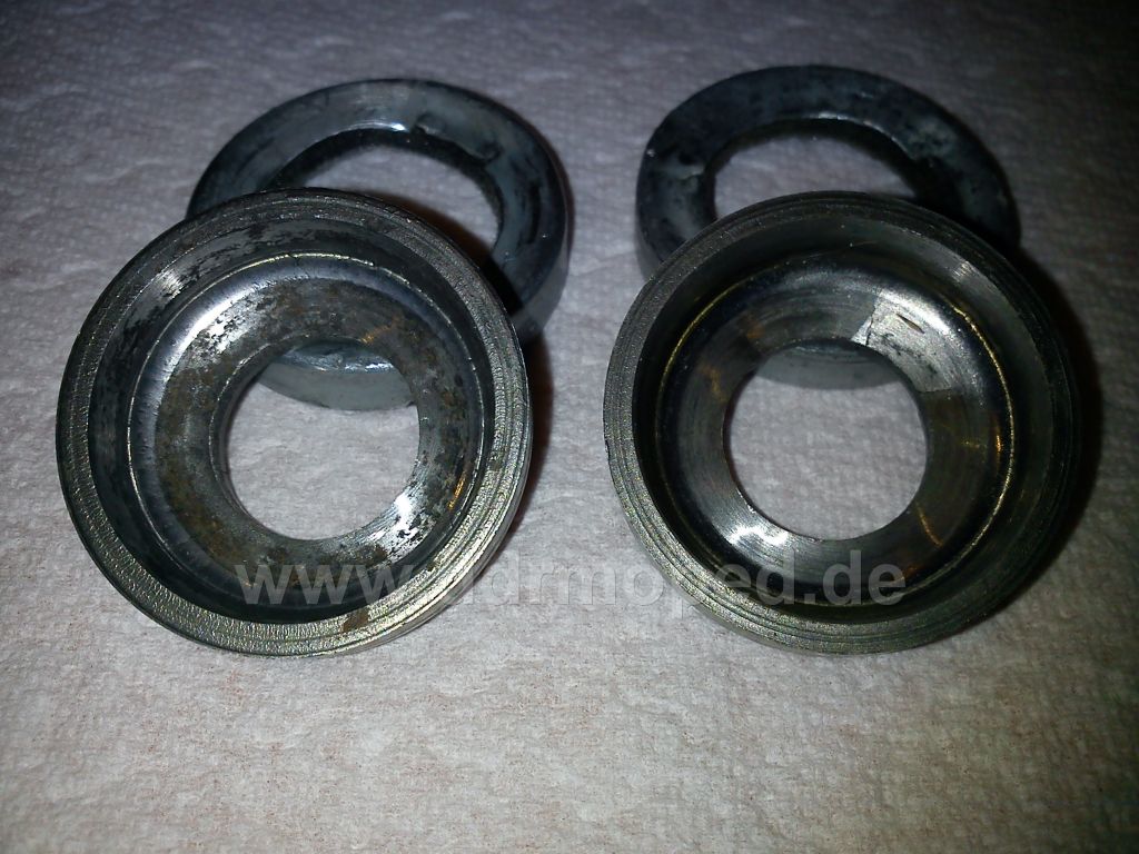

Hab mich heut mal mit meinen Rädern intensiv beschäftigt,da ich letztes Jahr mit dem Rundlauf etwas unzufrieden war.Also Räder ausgebaut und mir mal die Lager etwas genauer angeschaut,da ein vernüftiges Einstellen des Lagerspiel's nicht möglich war.
Die Kugeln waren jedenfalls noch rund (mein Dreherauge und der Meßschieber bestätigen dies!) aber die Lagerschalen.......waren "hin".
Ich hab mal ein paar Bilder gemacht,obwohl ich glaube der Norbert hatte schon mal welche reingestellt, aber egal.
Und bevor über mein Gewicht und die damit verbundene Beanspruchung hier diskutiert wird-meine 75 kg können es nicht sein und gefahren wird meißtens über asphaltierte Fahrradstrecke.
Es muß wohl dann eher der Zahn der Zeit an den Lagerschalen genagt haben.

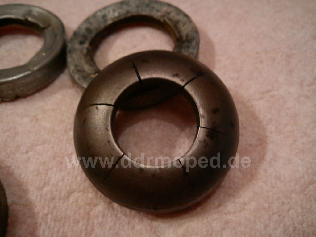

die Kugellauffläche sah ja noch ganz gut aus, aber als ich sie dann raus hatte und von hinten......
oldsr2
Geschrieben am: 29.03.2011, 19:45
Beiträge: 850
Mitgliedsnummer.: 2180
Mitglied seit: 03.05.2009
schön gleichmäßig oder ?
Geschrieben am: 29.03.2011, 19:46
Da hat wohl mal jemand die Konen zu fest eingestellt, die sind ja richtig nach innen gezogen.

Wenn man die Lager ohne, oder mit annährend Null Spiel einstellt, kommt sowas bei raus.
Normalerweise sind die Konen zuerst hin.Die Lagerschalen halten da etwas länger, so meine Erfahrung.Ich hab jedenfalls mehr brauchbare Schalen als Konen auf Lager.
mfg Toni
