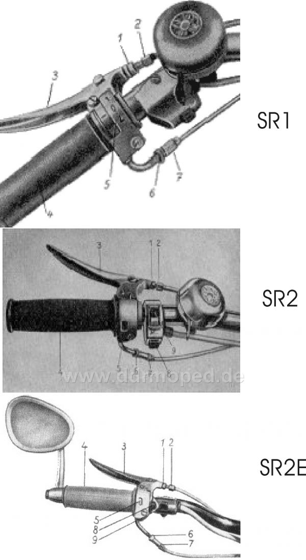

beim sr 2 mit schelle, wurden auch an der rt verwendet, beim sr 1 waren die glaube aus alu die schalter.

Hier nochmal als Übersicht die drei beim SR verwendeten Typen von Abblendschaltern, wie sie in den entsprechenden Bedienungsanleitungen dokumentiert sind:

Als kleine Anmerkung: Die ersten SR2E (meiner als Beispiel 61) hatten noch den vom SR2.
