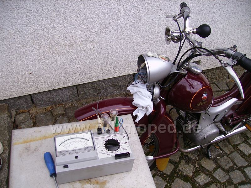

Um dies fürs forum zu belegen habe ich extra dafür einen Versuchsaufbau errichtet.

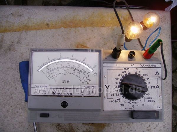

In Ermangelung einer passenden Glühlampe habe ich zwei 12V (21W+15W) parallel zusammengeschaltet, wodurch ich eine (rechnerisch) ideale Last 12V/36W für die SR-Anlage erhalten habe. Parallel dazu habe ich einen Spannungsmesser geschalten und dies mit dem Stromkreis (ohne weitere Verbraucher) des Mopeds verbunden....
Schmied
Geschrieben am: 20.08.2008, 19:38
Beiträge: 5230
Mitgliedsnummer.: 423
Mitglied seit: 04.01.2007
Wenn nun der Verbraucher zugeschaltet wird ergibt sich (wohl oder übel) 12V!
(eingestellter Messbereich des Spannungsmesser 50V~)
Und nun wäre ich über ein Erklärung dankbar....oder sollte ich diesmal doch nicht sooo falsch liegen!?!? rolleyes.gif laugh.gif

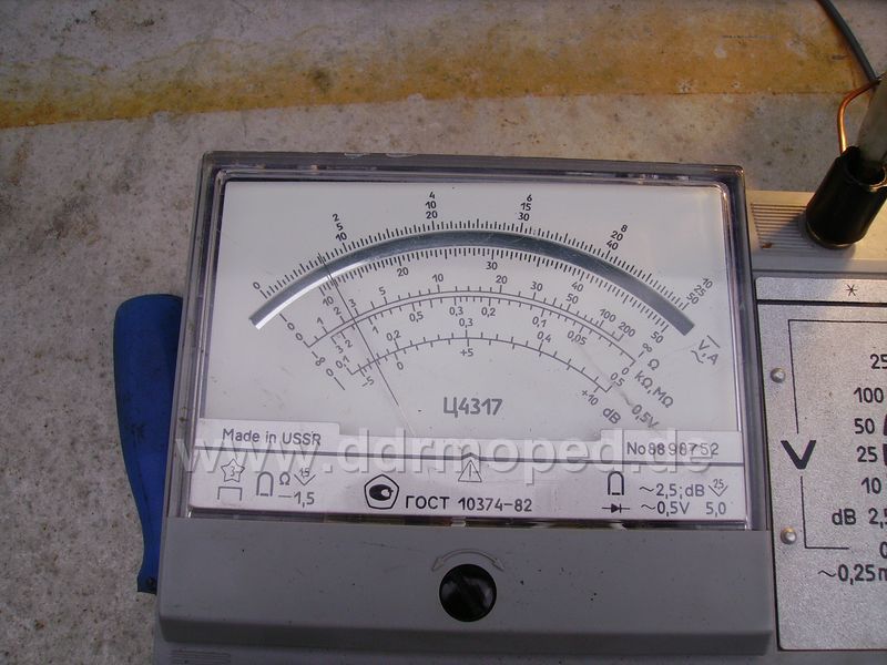

Geschrieben am: 20.08.2008, 19:39
Beiträge: 5230
...nochmal die Anzeige von Nahem:
Übrigens, diese Versuchsanordnung kann jeder selbst nachvollziehen und er wird auf das selbe Ergebnis kommen. (...nicht das es heist ich würde trixen!) rolleyes.gif
Geschrieben am: 20.08.2008, 20:35
Beiträge: 14959
Oh,oh, ich hab den Schmied an der Ehre gekratzt und nun krieg ichs laugh.gif Hauptsache, es bleibt verbal... laugh.gif
Vorab: ich habe eigentlich (noch) keine Erklärung.
Meine Überlegung und fangen wir mal beim Urschleim an: Nach dem Energieerhaltungssatz kann man nur soviel entnehmen (minus Wirkungsgrad), wie man reinsteckt. Das zumindest wird ja wohl unstrittig sein.
Die Lichtanlage SR erzeugt 18 Watt bei unterschiedlichen Spannungen. So wird es jedenfalls überall propagiert und es ist die Nennleistung. Darauf basieren auch alle Angaben bez. der zu verwendenden Lampen.
Wenn nun, wie im vorliegenden Fall, 12V anliegen und die 3 Ampere fliessen (was ja nicht gemessen ist!!) würde die Anlage 36 Watt erzeugen können. Und das glaub ich nicht. Das Doppelte!!!
Es hängt IMHO so zusammen: Bei der simplen Gleichspannung (die wir aber hier garnicht haben, denn es ist Wechselspannung!!) gibt es zwei Formeln
P=UxI und R= U/I
Nach Denen können wir ausrechnen, dass bei 36 Watt/12Volt 3 Ampere fliessen müssen und ebenso bei 18Watt/6Volt. Beides ergibt 3 Ampere!!
Nehmen wir die Widerstände der Lampen. Die 12Voltvariante ergibt nach obiger Formel 4 Ohm, die 6Voltvariante 2 Ohm.
Jetzt nehme ich den Widerstand von 2 Ohm (6Volt) und erreiche genau 6 Volt Spannung und 3 Ampere Strom=18 Watt.
Jetzt nehme ich die 12Voltvariante mit 4 Ohm. Also der doppelte Widerstand. Und da liegt der Hund begraben!! Es ist (obwohl die Zahl grösser ist) eigentlich der halbe Widerstand!!!
Durch den halben Widerstand geht die Spannung hoch, aber der Strom bricht ein. In dem Fall auf ca. 1,5 Ampere!!!
Ich hätte es nicht gedacht (ich hätte eher gedacht die Spannung bricht ein).
Schmiedi, ich bin nun der festen Überzeugung, Du hast die 12Volt....aber nur 1,5 Ampere!!! Mehr als die 18 Watt kratzt Du dort nicht raus!!
