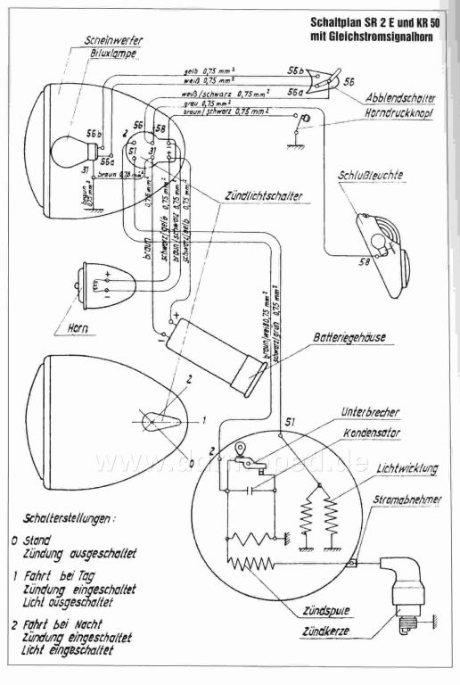

Also: Du misst an Klemme 51 bei Leerlaufdrehzahl nur 4V? Trotzdem leuchtet die Scheinwerfer-Birne ohne Rücklicht hell? Ich würde folgenden Versuch machen: Den Kabelbaum von Klemme 51 abklemmen. Dafür je eine Glühlampe 6V/15W und eine 6V/3W zwischen Klemme 51 und Masse anschließen. Berichte, was Du siehst! Zur Verdeutlichung hier gleich das Schaltbild:

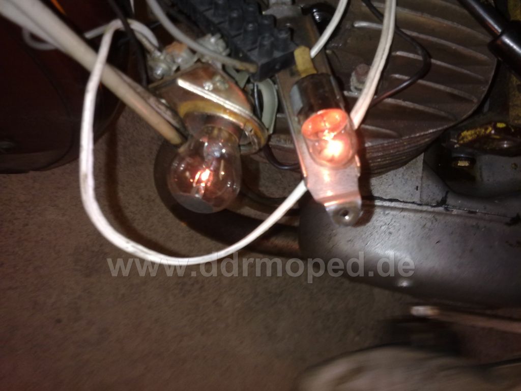

Also: Die vordere Lampe leuchtet etwas heller als normal eingebaut, wenn man die beiden Birnen direkt an der Lima parallel anschließt, jedoch sehr überzeugend ist das alles nicht. Zu sehen ist das einfache durchtrampeln ohne Zündkerze. Stört euch bitte nicht an den schlampigen Kabeln. Es sollte funktionieren und nicht schön aussehen  Viele Grüße Konsti
