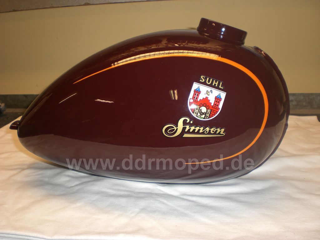

mobiler4
Geschrieben am: 03.05.2010, 19:57
Beiträge: 5298
Mitgliedsnummer.: 1733
Mitglied seit: 15.12.2008
Nun ja wenn der Tank frisch lackiert wurde dürfte anpatten reichen das ist so ein harter Schwamm der den Lack etwas anrauht da hält dann der Klarlack drauf. So habe ich es gemacht bzw. mein Lackierer.
Ich habe da auch die Linierung drauf gemacht deshalb hat es sich gelohnt.
Bei Deinem Star weiß nicht vielleicht probierste es so mal. Mein Kumpel Bastel hat die Wasserschilder auch nachträglich drauf gemacht und es hält auch. Es sieht sogar org. aus.
Bei mir sieht es so aus aber ich habe auch den ganzen SR mit Klarlack gemacht rolleyes.gif

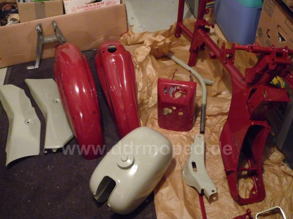

Star1404
Geschrieben am: 04.05.2010, 17:18
Beiträge: 289
Mitgliedsnummer.: 3041
Mitglied seit: 24.01.2010

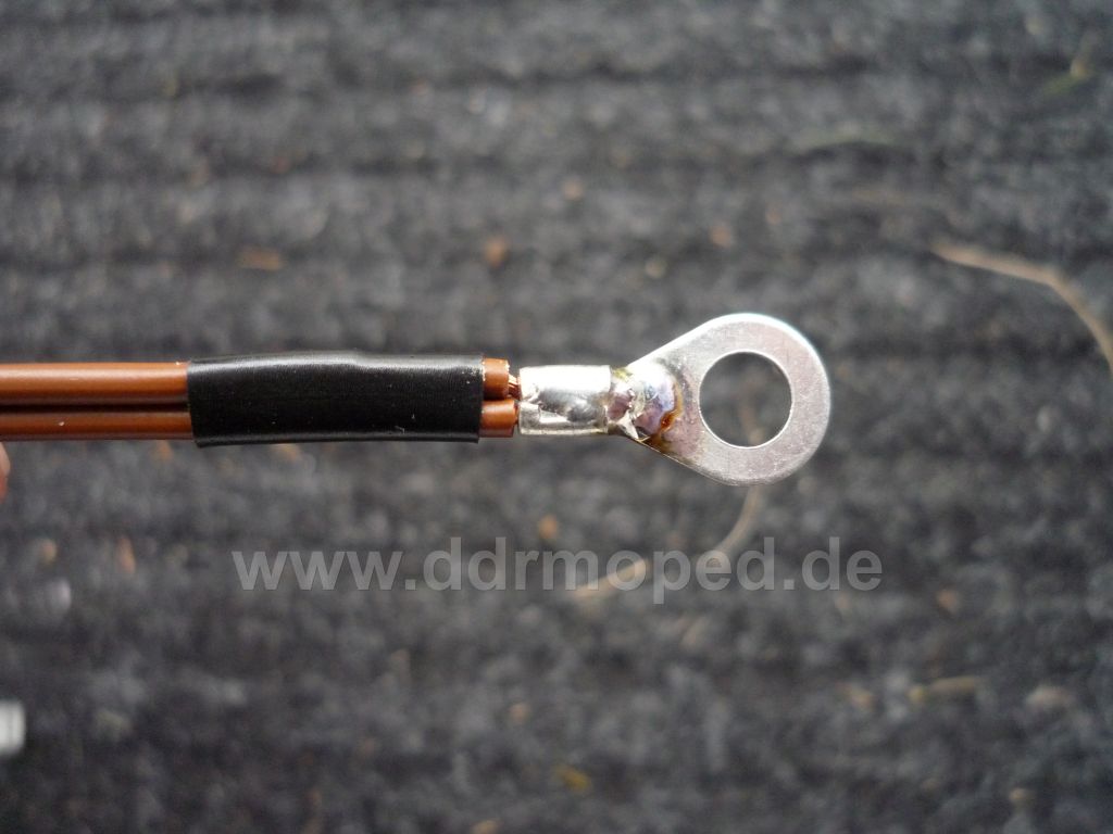

Da ich ja gestern meine Teile vom Lackierer geholt habe, konnte ich den Abend schonmal loslegen. Die Elektrik macht sich mit dem Kabelbaum von MZA richtig gut, habe ich von meinem Händler vor Ort besorgt. Alle Farbbelegungen entsprechen dem Original und da ich meinen alten Kabelbaum beim Zerlegen komplett mit allen Teilen wie Ladeanlage und so entfernt hab, war es gestern nur ein einfaches Umstecken.
Die Verarbeitung der Kontakte ist einwandfrei. Ösen sind sogar angelötet.
Grüße vom René
