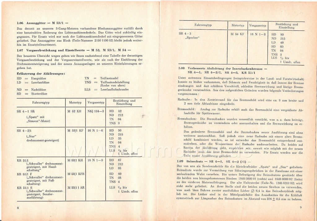

Geschrieben am: 03.08.2010, 07:34
Hi Leute,
zu eurer Diskussion über die Vergaser hab ich mal schnell was aus meinen Unterlagen raugesucht und möchte es euch nicht vorenthalten. wink.gif
PS: Rene den Haken fürs Schloss bekommst du nach Erhalt sofort zugesandt, damit du dein Schloss endlich montieren kannst. thumbsup.gif
Quelle: Simson Information Juli 1968
Gruß Jörg
Geschrieben am: 03.08.2010, 19:53
QUOTE (Sperberhaftes @ 02.08.2010, 23:24)
Ja dann wird das Schwimmergehäuse noch das alte sein schätze ich mal. hmm.gif
Und das Oberteil wird wohl mal ersetzt worden sein.
Ja, gut möglich, dass der mal zusammengeschustert wurde .
@Jörg
Diese Vergaserbestückungen (speziell Düsen !) mss sich Anfang der Siebziger mal geändert haben . _uhm.gif hmm.gif

Hallo zusammen.
Ist ja eine richtige Disskison geworden, find ich aber gut. Da ich es echt wichtig finde, den richtigen Vergaser mit korrekter Bedüsung zu fahren.
@Jörg: Danke für die Tabelle, da stehts absolut sicher drin und sogar ganz aktuell kurz vor Produktion meines Stares. Da hab ich also grad noch so eines der alten Gebläsegitter bekommen, wenn ab Juli ungestellt wurde.
Auf den Haken freu ich mich schon, wieder ein Stück originales Detail mehr.
Also, danke euch vielmals. Hab also den richtigen Vergaser dran und werde ihn nach gründlicher Reinigung (Schwimmernadelventil machte Probleme) wieder verbauen.
Wird er deutlich magerer laufen, mit der 50er HD? Die sollte schon wieder rein, statt der 62er.
Grüße vom René
