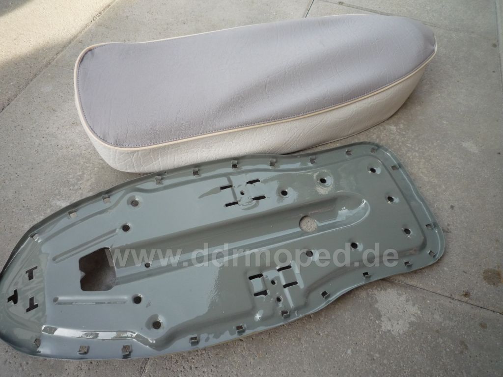

Hi Rene,
ich denke, das Sitzbankblech ist von ner Schwalbe, weil es vorne an der Spitze keine Öffnungen zur Montage für den Star Kindersitz hat. Du kannst das Blech aber trotzdem auf den Star drauf bauen.
Der Schwingenträger am Star muss grau lackiert werden. Denke wenn du das Gleiche grau wie für das Sitzbankblech nimmst, machst du nix falsch. In rot waren sie jedenfalls nie lackiert.
Und nun zum Sitzbankbezug von Oldi Engisch. Hatte mit Steffen auch schon ein Gespräch wegen der Farbe der Soziushalteriemen. Er hatte mir ebenfalls erzählt, dass es die original mal dunkel gegeben haben soll. Ich kann diese Meinung aber nicht teilen. Mein Standpunkt ist, dass es das nie gegeben hat.
Bisher hab ich nur zweifarbige Originalbezüge mit hellem Soziusband gesehen. Es muss also in dem cremfarbenen Leder sein, wie auch die Seitenflanke des zweifarbigen Bezuges ist.
Erst beim geänderten Sitzbankbezug (bei dem die Seitennähte weggefallen und einfarbig in grauem Leder war), ist auch der Soziushalteriemen in diesem grau.
Vielleicht kann dir Steffen ja trotzdem einen hellen Halteriemen nachliefern wenn sein Sattler wieder Halteriemen herstellt.
Gruß Jörg

Ich hab ja eigentlich ein Sitzbankblech, wird auch neu lackiert. Das auf dem Bild gefiel mir, weil es super in Schuss ist. Aber für meinen Aufbau hat es doch zu viel Patina, werd also mein richtiges nehmen.

Wie findet ihr den Farbton? Hab ich mir extra vom Doc mischen lassen, er hat dazu ein original Blech vom Star genommen. Ich finde es etwas zu dunkel, oder nicht? Hab bei meinem Star damals noch kein originales Blech drauf gehabt, drum kenn ich den Farbton nur hier von Bildern. Der von dem Schwalbe-Siztbankblech ist bräunlich. Haben die damals mal wieder genommen was es grad gab?
Als Vergleich liegt dahinter der Bezug von Engisch.
Grüße vom René

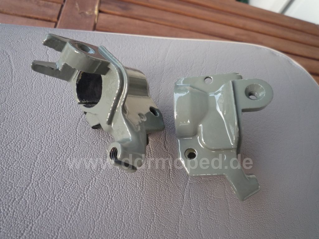

Star1404
Geschrieben am: 28.04.2010, 18:57
Beiträge: 289
Mitgliedsnummer.: 3041
Mitglied seit: 24.01.2010
Grüße vom René

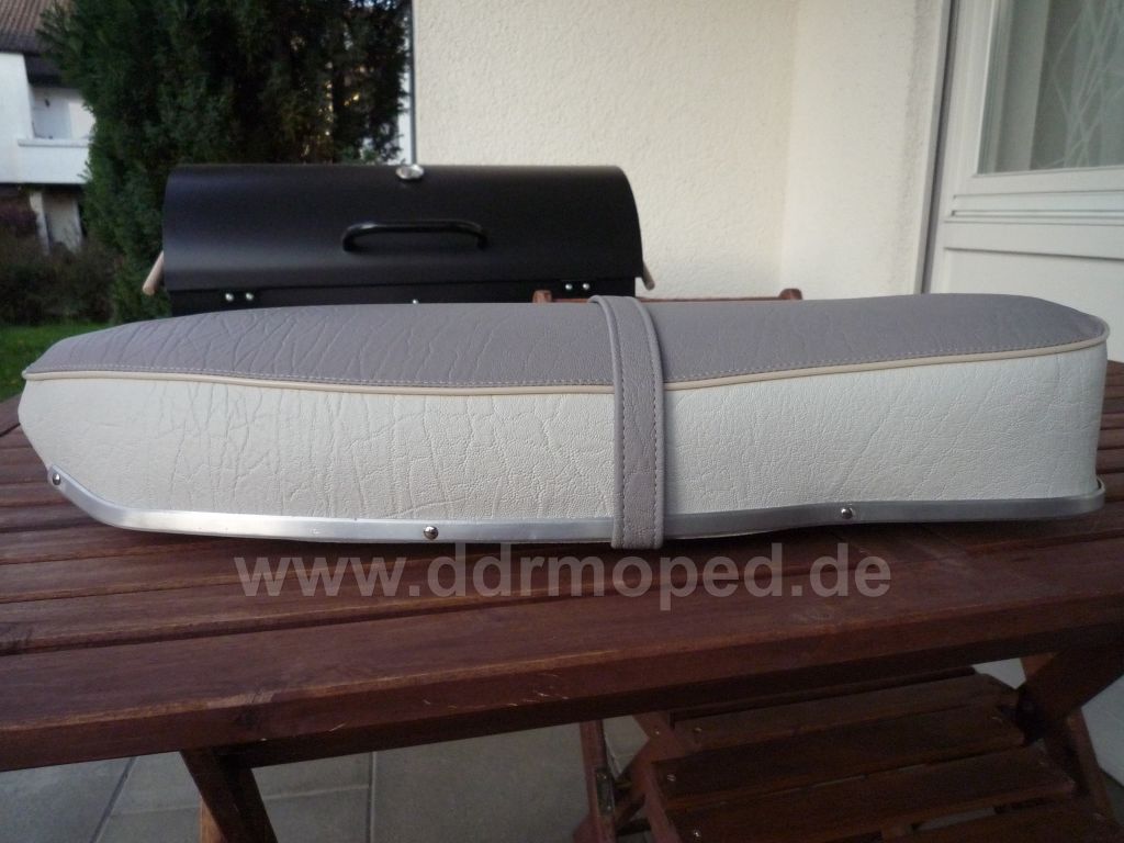

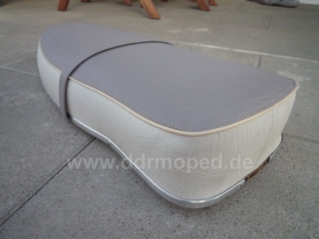

Star1404
Geschrieben am: 28.04.2010, 19:02
Beiträge: 289
Der Bezug ist von Oldtimerdienst Engisch. Ich bin mit der Passform und der Materialqualität recht zufrieden. Das Polster ist ein top erhaltenes DDR-Polster. Die Leisten und das Schildchen sind aufpolierte Originalteile.
Ob der Riemen nun hell oder dunkel gehört, da streiten sich ja die Geister. Auf veieln Originalfotos sieht man ihn hell, aber es gibt auch Bilder mit grauen Riemen.
Grüße vom René
