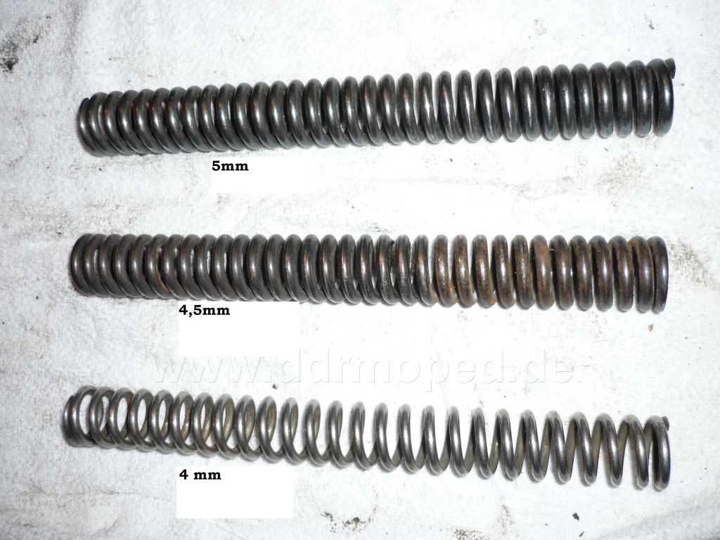

Die Federn gibt es in 3 verschiedenen Durchmessern :
Vorne 4mm , hinten solo (einsitzige Fahrzeuge wie Spatz oder KR50) 4,5mm , und hinten 5 mm(zweisitzige Fahrzeuge)
Gruss Stephan

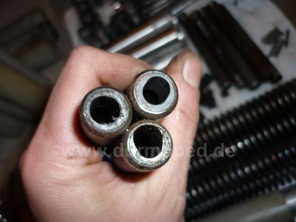

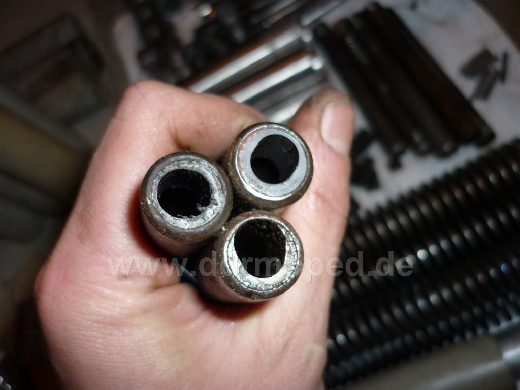

Ich bin auch gerade dabei meine dämpfer zu regenerieren .
3 Gleitrohre sind totaler schrott
Gruss Stephan

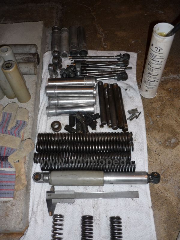

S-U hast du dir auch die 2 montagehülsen für die reibsegmente anfertigen lassen ?
Ohne die hülsen ist das ein ganz schönes gefriemel .
Hier noch ein bild meiner "baustelle".
mfg stephan

QUOTE (Siebenson @ 30.01.2009, 23:37)
Da an mehreren stellen ungünstige Materialpaarungen vorhanden sind, kann es auch ganz schön oxidiert sein. Ich denke, es wäre besser, wenn man genügend Teile da hätte, falls mal was kaputt geht, so, wie mir heute ein Gleitrohr.
bei mir waren die gleitrohre in das obere einspannstück "eingegammelt" . hab das ganze dann 2 tage in wd-40 liegenlassen .
trotzdem sind mir 2 weggebrochen . ersatz der oberen einspannstücke ist ja noch recht günstig zu bekommen , aber woher die gleitrohre nehmen ?
stephan
