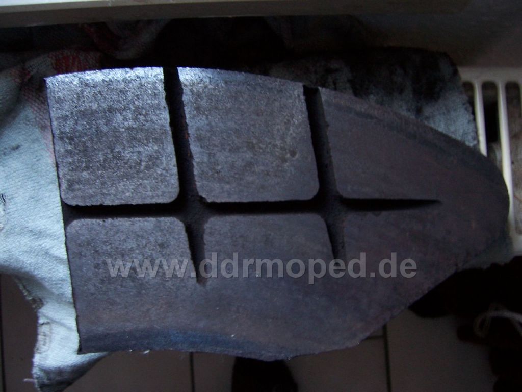

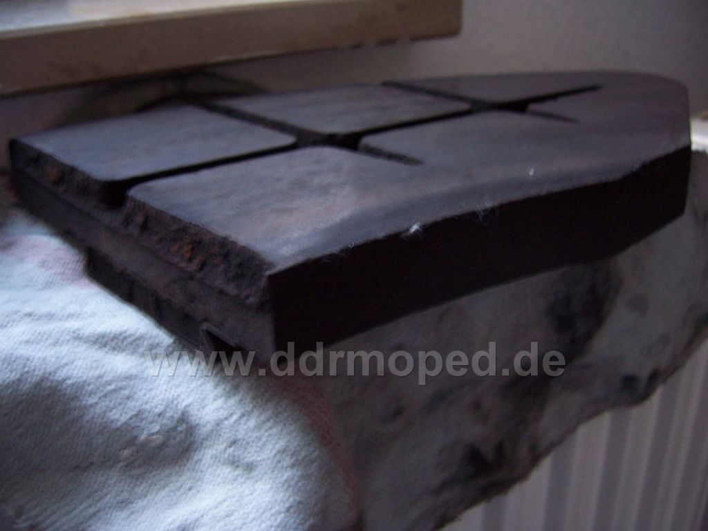

So ich habe mal einen mitgebracht. Maße: ca 20x12x2,3cm ist dieser. Runtergebremst bis alles eben ist, da wäre er noch gut 1.6cm hoch.
Geschrieben am: 02.02.2011, 16:21
Beiträge: 5094
Um was es sich aber für ein Material handelt habe ich nicht rausbekommen.

Hm, ist ja schon einmal ein Anfang. Jetzt bestehen die Aufgaben darin:
1. den Belag vom Metall zu entfernen
2. zylinderförmige Teile "auszuschneiden"
3. den Kegel aus diesen Zylindern herauszudrehen
4. den übrig bleibenden Rest zu vierteln, so dass die passenden Reibsegmente übrig bleiben.
Außer diesen "klugen Ratschlägen" kann ich aber aus Ermangelung maschinentechnischer Voraussetzungen nichts beitragen sad.gif
Thorsten
