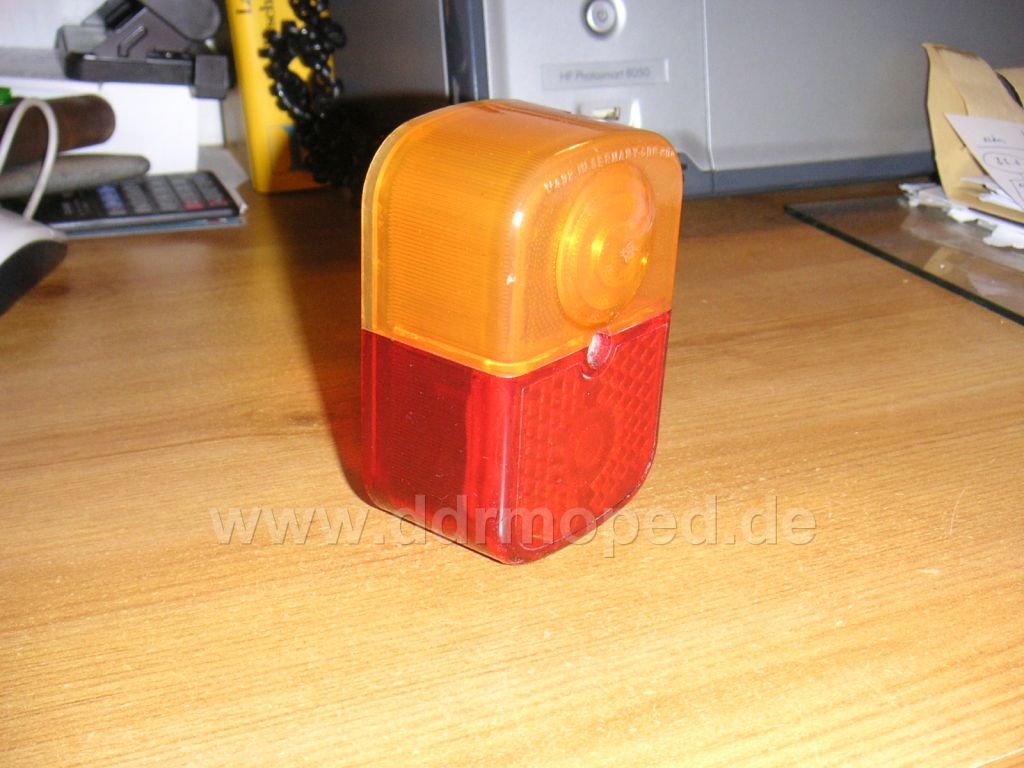

Ich sehe ein durchgehend Oranges Rücklicht.
Und wenn die zwei unteren Segmente etwas dunkler erscheinen, dann hat sie halt jemand angemalt. hmm.gif

Zum Usertreffen 2008 bring ich nen Rücklicht und Breflü mit. biggrin.gif Das mittlere ist nämlcih noch teilweise rot, unten das entlackt.

Dein Blitz verfälscht die ganze Angelegenheit ein Bisschen. Probier mal ohne...^^

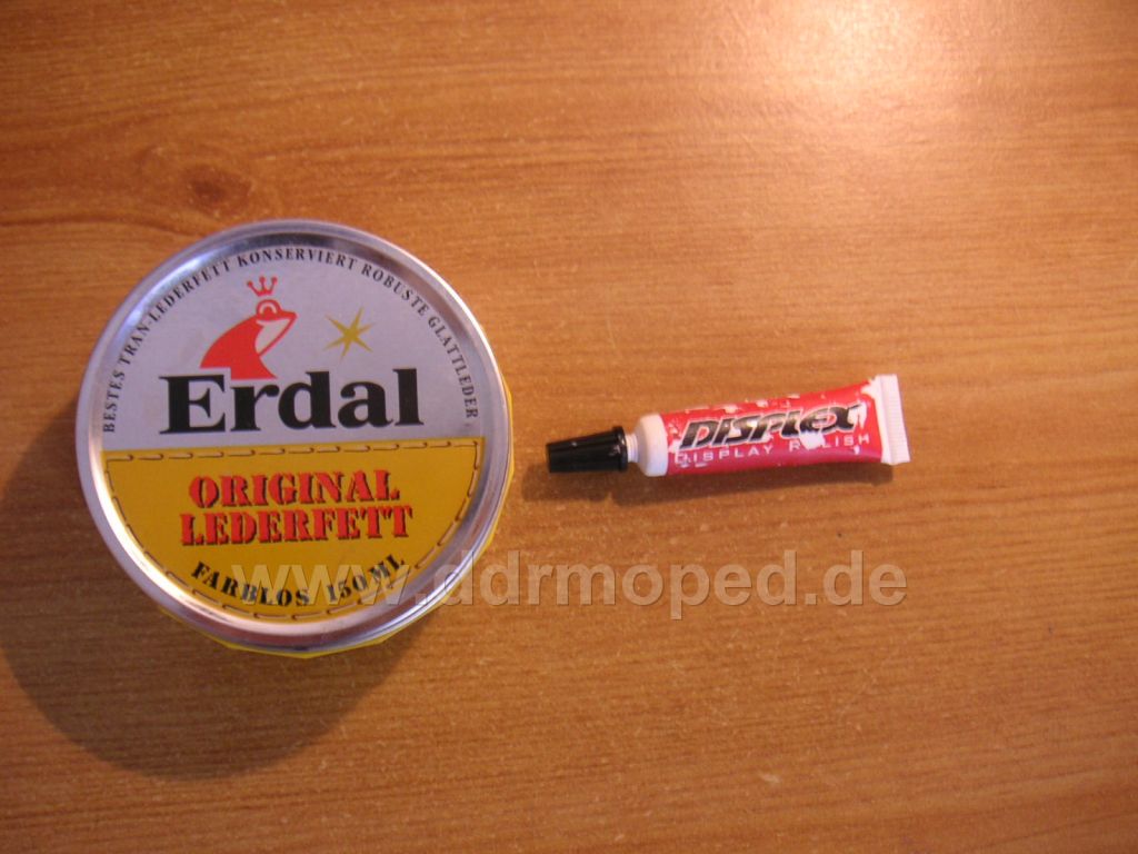

Zuerst schön mit lauwarmen Wasser und ner Handbürste Staub und Dreck runter. Auf den Rat von Norbert hin, ging es mit einem weichen Lappen und Elsterglanz los. Das ganze drei bis viermal wiederholt und dann wurde mit einem weiteren "Wundermittelchen" gearbeitet: Display-Polish für Handys.
Leider ist mir die Tube seitlich aufgeplatzt, was für ein bißchen Sauerei gesorgt hat. Da Moped-Sauerei zu Hause in direktem Zusammenhang mit "Mußt Du das immer hier drinne machen!? Und überhaupt, überall diese Mopedteile. Wann kommen die denn endlich in die Garage?" steht, mußte noch beschwichtigt werden und auf die hohe Seltenheit des zu bearbeitenden Werkstücks hingewiesen werden.
Nach der Bearbeitung mit Polish erfolgte noch ein Durchgang mit Elsterglanz.
Und jetzt kommts...
Zum Abschluß für den "Tiefenglanz" und einem Schutz vor erneuten weißen Schleiern durch Ausbleichen wurde das ganze mit gutem Erdal-Lederfett eingerieben. Kurz einwirken lassen und dann nochmal mit einem weichen Lappen drüber.

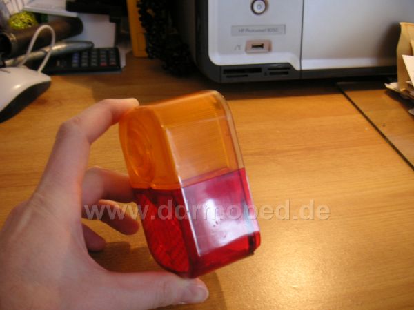

Seht selbst!
Weimaraner
Geschrieben am: 02.02.2008, 20:51
Beiträge: 1256
Mitgliedsnummer.: 624
Mitglied seit: 29.05.2007
Glanz, Baby, Glanz!
