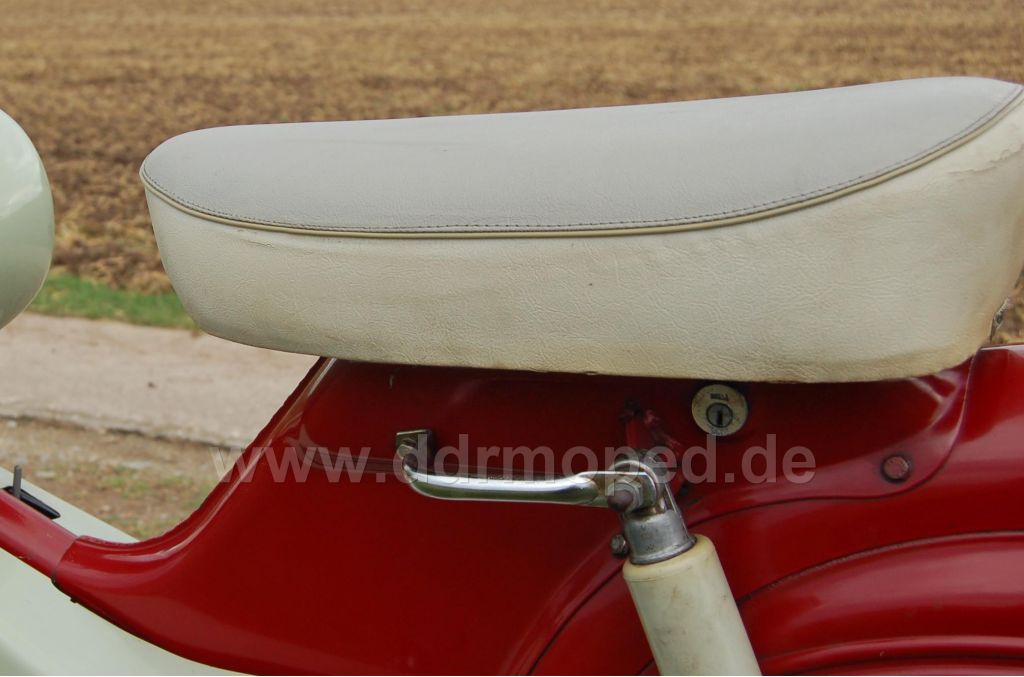

Da ich festgestellt habe, daß der Trend im Forum zum Zweit-Spatz geht und UT3 auch näher rückt, bin ich gerade dabei, meinen Pedalo-Spatz fit zu machen.
Da alles original bleiben soll, will ich so schonend wie möglich bei der Aufarbeitung vorgehen.
Nun zur Frage. Die Sitzbank(graue Sitzfläche, weiße Wangen) hat ein paar Flecken über die Jahre bekommen. Schaumstoff werde ich lassen, da der noch in Ordnung ist. Wie bekomme ich das Leder wieder sauber?
Wer hat Erfahrungen?

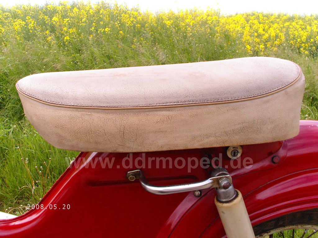

Also ich habs ganz einfach mit Scheuermilch und hinterher mit klarem Wasser gemacht. Das klappt einwandfrei. thumbsup.gif
vorher:
Geschrieben am: 12.11.2008, 06:12
nachher:
mfG Christoph
Danke Christoph für diesen Tipp.
Sitzbank sieht aus wie neu (bis auf die Sabberflecken, die mir gestern Prinzi draufgemacht hat, als er sie mal halten durfte wink.gif laugh.gif )
Also noch mal: Super Tipp! thumbsup.gif

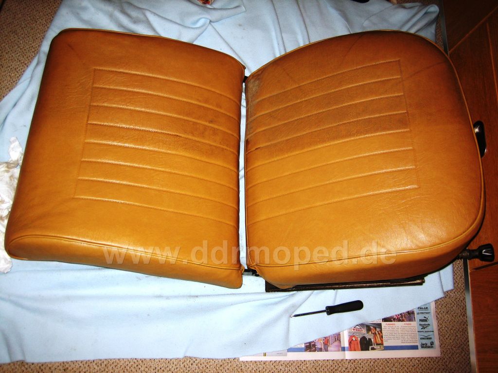

ich bin grad an den ladasitzen dran,
werkzeug : ne harte handbürste und VISS Active Gel mit Natron + wasser
