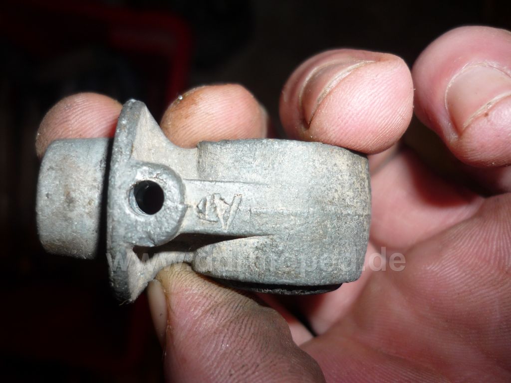

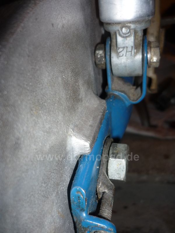

Hallo ,
macht mal die unteren Alustücken sauber , da findet sich Rätsels Lösung .
Wenn ein" V " eingestanzt ist , ist es natürlich einer für die VA( Federdurchmesser4 mm ) .
Ein "H" ist für die Einsitzer Möps wie Spatz und KR( FD 4,5 mm) , und "H2" für die Mofetten mit Soziosbetrieb( FD 5mm).
