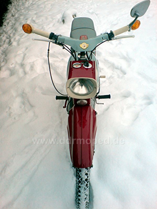

also jetzt stehe ich wirklich auf den Schlauch....
also Concordes Farbe war bei den ersten Staren
und die Farbe die du hast war doch bei den übrigen Staren...
Und das maron gab es parallel zum bordo gleichzeitig.
mfG Christoph

Maron gab es von 64 bis mindestens 69 das kann ich anhand von Fahrzeugen belegen...

heftig...hab ich wieder was dazu gelernt....hab ich echt noch nie gesehen....und falls doch werde ich sicher gedacht haben dass er nachträglich lackiert worden ist...
Danke für die Infos.

So ein schönes Teil Ric

nee bei den originalen haben mir einige Dinge einfach nicht gefallen...Aber woran siehst du denn das? Ist doch nur die Vorderansicht biggrin.gif

Also, der ist Baujahr 1971.
Die Blinker finde ich, sehen einfach nur scharf aus und passen besser zu den beigen Griffen da sie auch beige sind und so ziemlich den selben Farbton.
Das "Reißgas" finde ich einfach nur comfortabeler als das originale Gas.
Den Lampenring und die Parkleuchte habe ich noch original da. Allerdings sehen die auch aus wie 38 Jahre und sowas kommt mir einfach nicht mehr ran.
Ja und Kickstartergummi und Schaltgummi passen optisch ideal zu den Griffgummis/ Blinker. (Schaltgummi hab ich irgendwo verloren)
Achja und die Schwalben Amaturen hab ich mir irgendwann gekauft weil mir das hässlige grau von den Originalamaturen nicht gefallen hat und ich keine Lust zum lackieren hatte. _clap_1.gif

Malagarot wurde auch später beim SR 50 verwendet.
Klick
Es ähnelt dem Maron, ist aber rotstichig. Ich reiche mal nen Bild nach. Trotzdem verweise ich mal auf mein kleines "Profilbild" .

Wie geht denn Reißgas in Verbindung mit Lenkerabdeckung???
Meine 86er Schwalbe hat sowas nicht...hm

QUOTE (Dazzle @ 12.01.2010, 01:21)
Hallo
das hab ich mich auch Grade gefragt den meine 86 schwalbe hat das auch nicht ????

Also das Gas ist nicht original und gabs auch nie für einen aus der Vogelserie.
Das ist die ganz normale Schwalbe Gas Amatur und zusätzlich ist die Gassgriff Fassung von einem S50 dran. Also nur die Fassung. Das sind dann ca 30mm mehr die auf dem Lenker sind. Also fällt gleichzeitig das Distanzstück weg und alles passt wunderbar und nichts rutscht.
Das wurde schon gemacht als die S50 auf den Markt kam weil dieses Gas einfach bequemer und besser ist. smile.gif
Musst mal ganz genau Hinsehen, man erkennt es eigentlich ganz gut

QUOTE (Siebenson @ 10.01.2010, 19:51)
Die Griffamaturen sind von einer späten Schwalbe. Reissgas sieht man ja gleich.
s-u
Frage eines Unwissenden : Was ist Reissgas ?
S-U , mache mich Wissend ...
Gruss,
Dave
Geschrieben am: 12.01.2010, 17:43
Beiträge: 2222
Mitgliedsnummer.: 1561
Mitglied seit: 23.09.2008
Reisgas nennt man so ein Gasgriff wie bei S51/SR50.

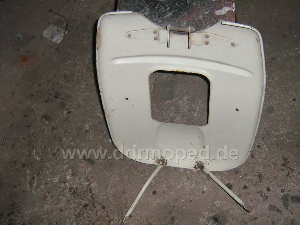

Eigentlich ne gute Idee mit denn Gas.
So da hab ich gleich nochmal ne Frage: Hab diese Kniebleche mit dazu bekommen sind die auch fürn Star?

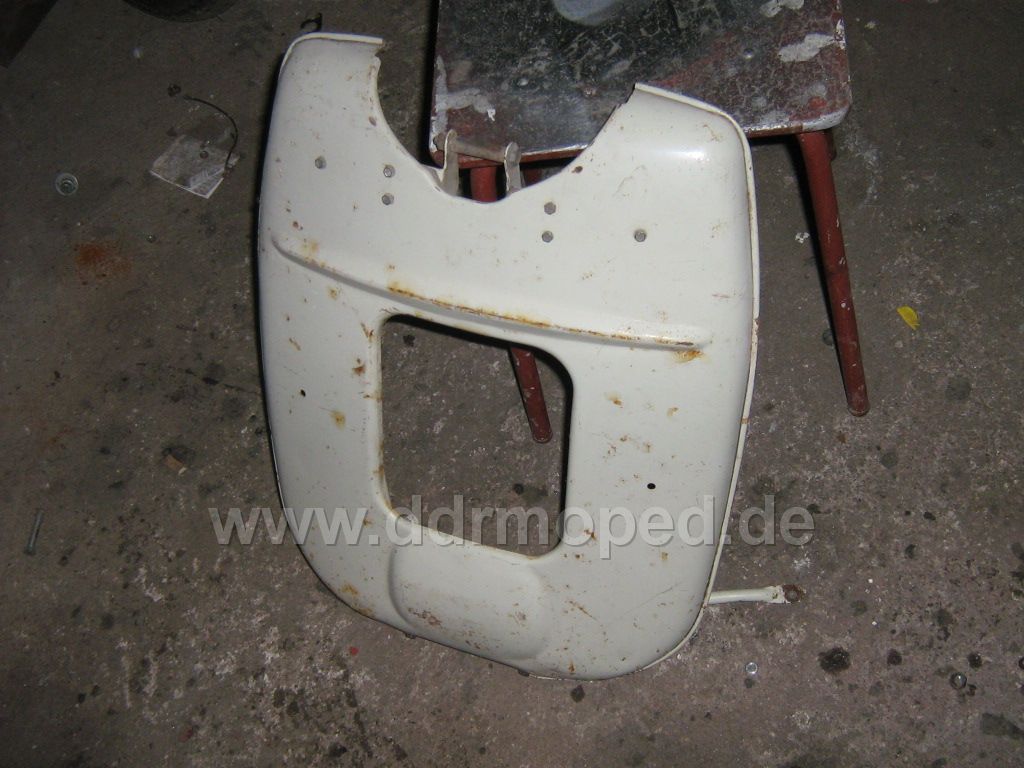

chris46
Geschrieben am: 12.01.2010, 17:55
Beiträge: 48
Mitgliedsnummer.: 2448
Mitglied seit: 12.07.2009
andere Seite
