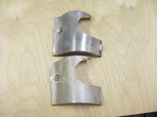

Hier nochmal eine Gegenüberstellung:
oben das Blech einer KR51, Baujahr 65, aus Mai 1965
unten das Blech einer KR51, Baujahr 64, aus Februar 1964

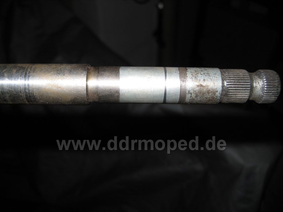

Gast
Geschrieben am: 26.01.2011, 21:55
so, hier die Bilder meiner Welle.....ich habe wie gesagt sehr stark den Verdacht, dass es die falsche Welle für meine 64er ist!!
Ronald

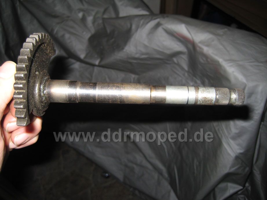

Gast
Geschrieben am: 26.01.2011, 21:56
und Bild 2 meiner feinverzahnten Welle:
Cloyd
Geschrieben am: 26.01.2011, 22:05
Beiträge: 3467
Mitgliedsnummer.: 2144
Diese ist für Fußschaltmotore.
Die Handschaltwelle der 64er ist konisch zulaufend in Richtung der Feinverzahnung und länger.
Falls niemand schneller ist, mach morgen mal ein Foto von der richtigen Welle.
mfg Toni

Gast
Geschrieben am: 26.01.2011, 22:13
Mist, hab ichs doch geahnt!!! Hat vielleicht noch jemand für mich eine richtige für meinen 64er Motor? Gern im Tausch gegen die Welle von mir!
Ronald

Cloyd
Geschrieben am: 27.01.2011, 17:38
Beiträge: 3467
So sieht eine handelsübliche, feinverzahnte Kickstarterwelle aus.
Feinverzahnung ist hier zweifach.Einmal die Verzahnung für den Kickstarterhebel und dann noch das Zahnsegment.Für Letzteres braucht man natürlich auch das passende Mitnehmerzahnrad, sonst wird das nix. wink.gif

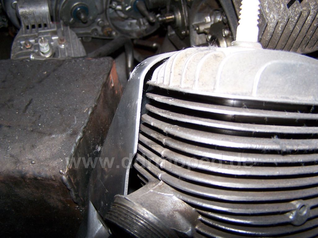

Rene
Geschrieben am: 27.01.2011, 19:21
Beiträge: 570
Mitgliedsnummer.: 1759
Mitglied seit: 27.12.2008
Jetzt noch einmal zu den Lüfterseitendeckeln, wie gesagt es gab die Variante die dort wo das Luftleitblech eingehakt bzw. untergeschoben wurde ausgestellt war und die glatte. Das Blech was glatt ist hat am Zylinderkopf auch noch eine andere Form.
Hier mal das glatte was der Maik meint.
