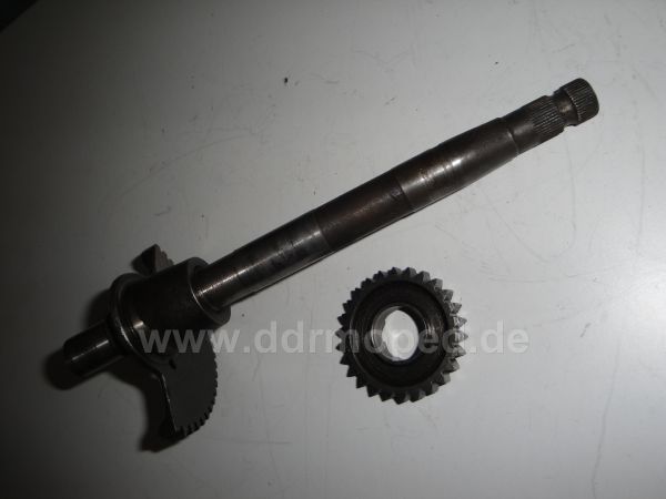

QUOTE (Cloyd @ 27.01.2011, 17:38)
So sieht eine handelsübliche, feinverzahnte Kickstarterwelle aus.
Feinverzahnung ist hier zweifach.Einmal die Verzahnung für den Kickstarterhebel und dann noch das Zahnsegment.Für Letzteres braucht man natürlich auch das passende Mitnehmerzahnrad, sonst wird das nix. wink.gif
mfg Toni
Hat vielleicht noch jemand ein Bild vom passenden Mitnehmer und ein paar Details dazu? (Zähnezahl, evtl. aufgeprägte Teilenummer)
Ronald
PS: Suche nun beides...Welle + Mithehmer! Wenn jemand was hat, bitte einfach melden!! (Welle wie schon gesagt auch im Tausch)

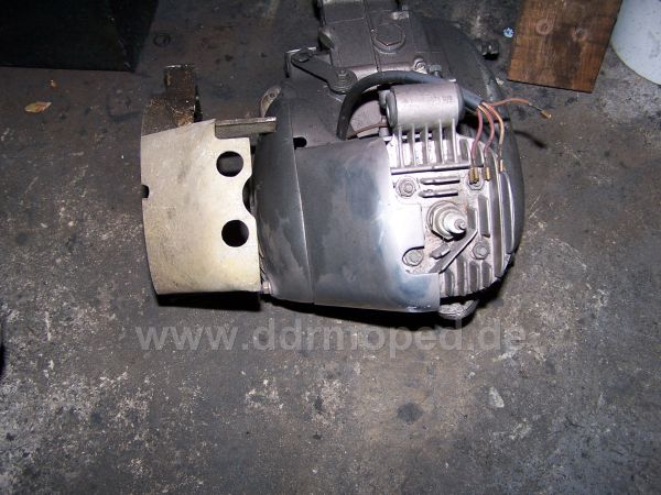

QUOTE (Rene @ 27.01.2011, 19:21)
Jetzt noch einmal zu den Lüfterseitendeckeln, wie gesagt es gab die Variante die dort wo das Luftleitblech eingehakt bzw. untergeschoben wurde ausgestellt war und die glatte. Das Blech was glatt ist hat am Zylinderkopf auch noch eine andere Form.
Hier mal das glatte was der Maik meint.
Sage ich doch das die Unterschiede größer sind.
Und einen großen dank an Rene der noch mal schnell im Garten im Sau kaltem Lager war. thumbsup.gif
Liebe grüße der Maik
Gast
Geschrieben am: 27.01.2011, 20:09
Ich habe glaube auch das Blech ohne Nase an meiner 64er, wenn ich das richtig sehe....
Geschrieben am: 28.01.2011, 15:19
Beiträge: 4400
QUOTE (XL4723 @ 27.01.2011, 19:39)
Ronald
Hier sind ein paar Bilder von der alten Handschalter-Kickstarterwelle samt Mitnehmer. Da kannst du auch die Zähne am Mitnehmer zählen. Ich habe 26 gezählt.
Der Mitnehmer und das Zahn-Segment der Welle haben tatsächlich eine feinere Verzahnung als die späteren Kickerwellen. Ich meine auch, dass der Durchmesser des Mitnehmers etwas größer sein könnte.
Geschrieben am: 28.01.2011, 15:20
Beiträge: 4400
noch ein Bild
Geschrieben am: 28.01.2011, 15:22
Beiträge: 4400
und noch eins

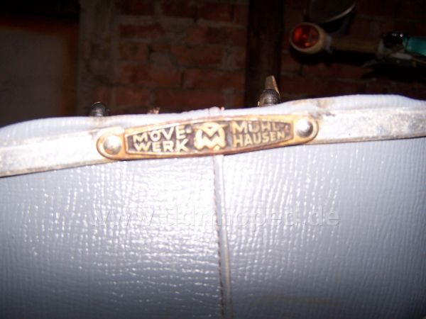

Mal wieder was zur sachlage. Habe heute meinen neuen Sitz bezogen:)
Sieht super aus. Nur das Möve-Schild muss noch ran. Das hatte ich damals etwas poliert..
Meine Frage..: waren die "Tiefländer" voll schwarzer Farbe, wie beim Simsonschild? Oder war es einfach nur blank?

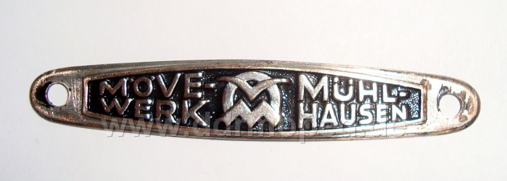

Rene
Geschrieben am: 05.02.2011, 19:29
Beiträge: 570
Mitgliedsnummer.: 1759
Mitglied seit: 27.12.2008
Bei mir siehts so aus. Innen geschwärzt wie beim Simsonschild.
Gast
Geschrieben am: 05.02.2011, 19:39
aber falschrum?
Rene
Geschrieben am: 05.02.2011, 19:41
Beiträge: 570
Richtig es ist Falsch.....rum laugh.gif ist aber nicht auf meinem Mist gewachsen.
Gast
Geschrieben am: 05.02.2011, 21:46
gehört auch unter die zierleisten^^
Gast
Geschrieben am: 06.02.2011, 18:26
