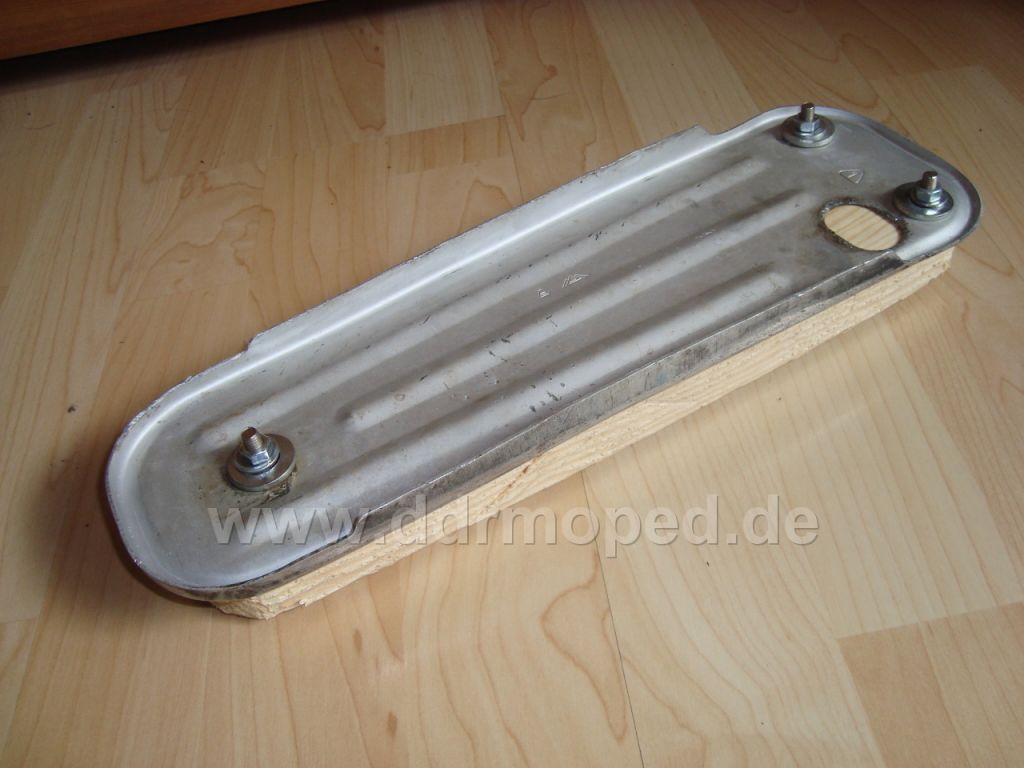

Ich habe mir nun auch mal Pyramidengummimatte gekauft und heute nach der Arbeit losgelegt und mal die Gummis für die Trittbretter zurecht geschnitten.
Der Restaurationsleitfaden dient ja hauptsächlich dazu Arbeitsschritte zu dokumentieren, Originalität zu zeigen und zu erörtern und eben auch Erfahrungen zu schilder, damit andere davon lernen können.
Der Gummi ist vom Gummishop24.de. Er ist "ähnlich" dem Original. Schneiden lässt er sich 1A und sauber mit einem scharfen Cuttermesser. Gasen tut er auch nicht, sodass man Koppschmerzen bekommt.
Auf jeden empfehle ich, das man sich vorher ein Schablone aus Pappe macht und diese genau anpasst, denn!
Ich habe am Anfang einfach die alten Gummies abgezogen und diese als Schablone verwendet. Aber wenn man diese Dinger runter hat sind sie im Breite um 1cm und in Läge fast 2cm kleiner als im aufgeklebten Zustand.(Habe 4 Trittbretter "neu" gemacht.. und es war immer so..also wirds kein Zufall sein) Deshalb die Pappschablone ;-), ehe man eins verschneidet, so wie ich.
Löcher am bestem rausstanzen, dann ist es eine sauber geschnittene Sache, ohne Fetzen usw..

Ich will mir Morgen mit Hilfe der Schablone noch ein Holzumriss(ca 20mm stark) mit der Stichsäge bauen. Dann die Trittbretter dagegen stellen und das ganze dann mit 4 Schraubzwingen nen Tag lang pressen. Dann sollte es halten.

Genau so geht es am besten.Ich habe mir 3 Bretter gesägt.Eins in der Mitte und die anderen beiden von oben und unten dagegen gesetzt.Die 3 Löcher gebohrt und verschraubt,und dann in den Schraubstock und über Nacht Trocknen lassen geht super.Ich habe Pattex Sprühkleber genommen.

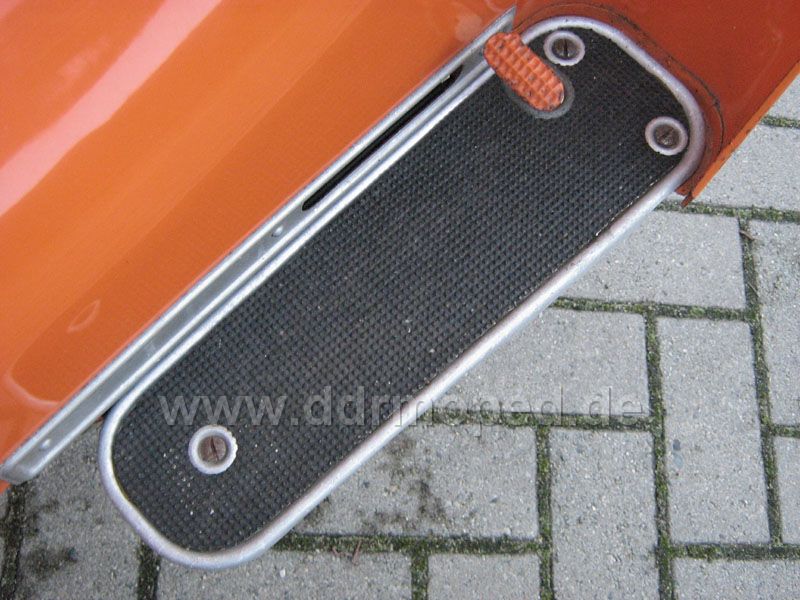

Martin, ich will dir ja jetzt nicht zu nahe treten, aber das Pyramidenmuster muss diagonal sein!
Gast
Geschrieben am: 10.02.2011, 11:24
Lieber Tim. Ich verweise einfach mal auf Seite 71 und 73!! Und auf ein Bild von meiner 64er als sie noch marode war. Nix diagonal ;-). Sicher hatts das gegeben. Aber nicht bei Cloyds Schwalbe und bei Meiner auch nicht. Mfg
Gast

Nee, komm se nicht. Ich bin noch dabei die Originalen zurecht zu dengeln und zu biegen... auch dabei zeigt sich das Holz nützlich(Bild). Eins muss ich auch schweißen:(

Das Pyramidenmuster war mindestens bis 1968 verbaut! Meine 68er Hycomat hat auch noch den alten Belag drauf.
Jörg
Geschrieben am: 10.02.2011, 12:11
QUOTE (Gast @ 10.02.2011, 11:24)
Lieber Tim. Ich verweise einfach mal auf Seite 71 und 73!! Und auf ein Bild von meiner 64er als sie noch marode war. Nix diagonal ;-). Sicher hatts das gegeben. Aber nicht bei Cloyds Schwalbe und bei Meiner auch nicht. Mfg Martin
Ok, bis Seite 73 bin ich nicht gekommen. Dann halten wir also fest: Es gab das Pyramidenmuster diagonal und längs/quer. wink.gif
Cloyd
Geschrieben am: 10.02.2011, 17:31
Beiträge: 3467
Mitgliedsnummer.: 2144
Ich behaupte mal, dass im letzten Quartal 64 das diagonale Muster kam.
Die orange Schwalbe von Calle hat schon das Diagonale und ist eine späte 64er.
Man könnte jetzt bei dem Nachbaugummi noch bemängeln, dass die Pyramiden zu groß und somit zu wenig sind. laugh.gif
mfg Toni
