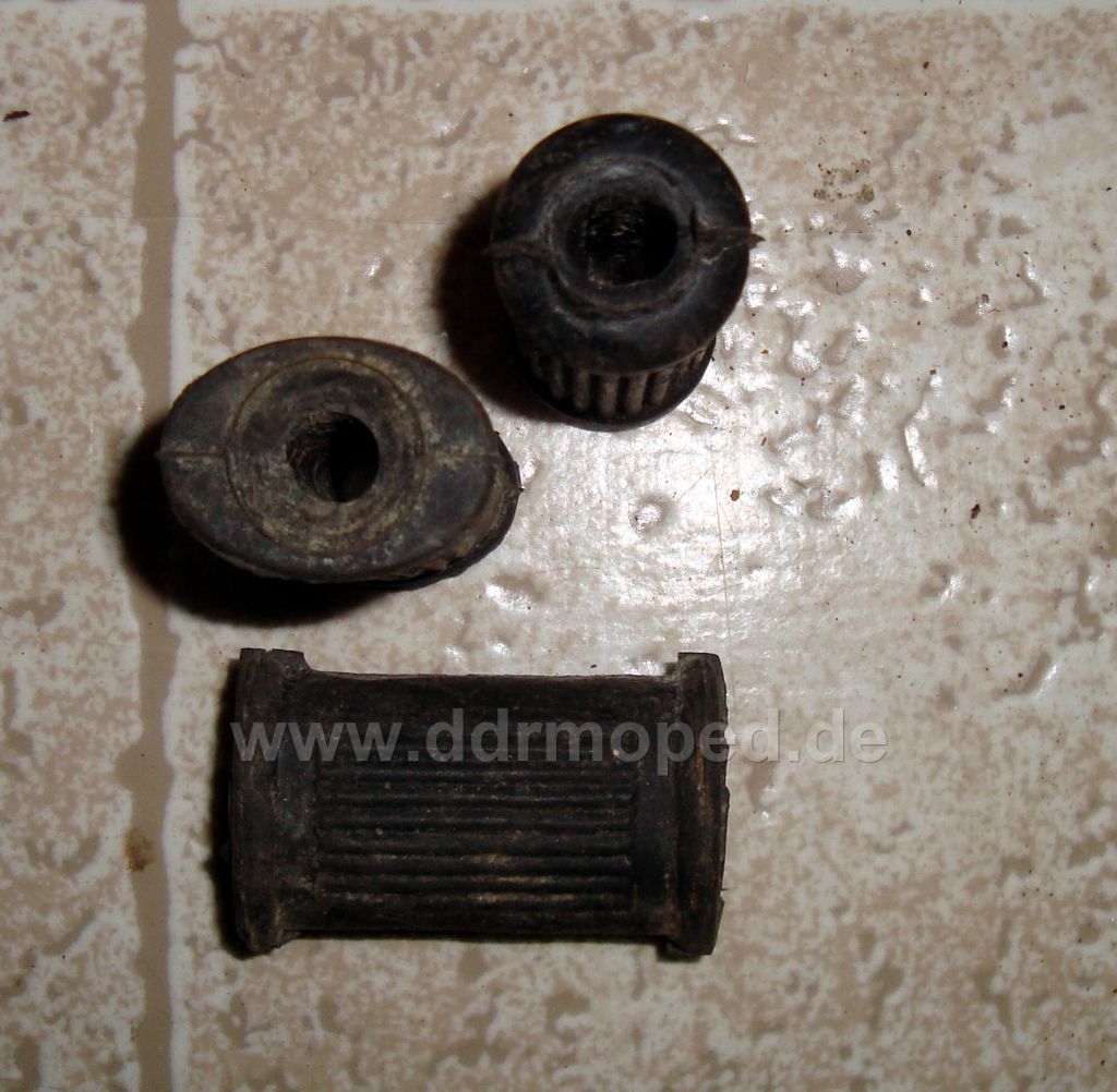

Der Kickergummi der 64er war ja schwarz... aber welche Form? Ich habe den Ovalen dran. Die auf dem Bild sind noch neu^^... halt nur dreckig.

Der schwarze, ovale Gummi ist richtig für 1964!

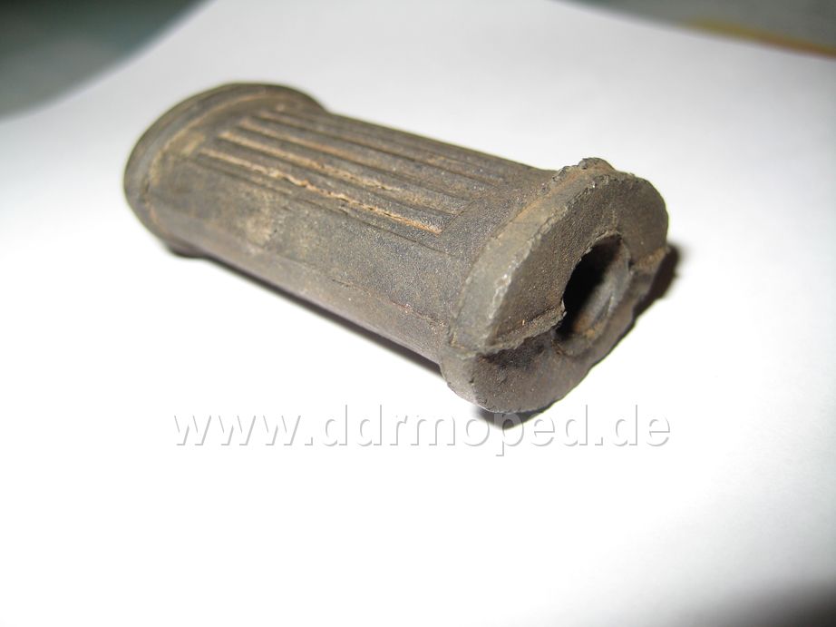

Hab auch gerade in meinem Fundus geschaut und den hier gefunden. Der kommt dann im Frühjahr an meine 64er smile.gif

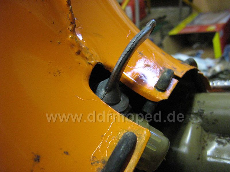

Der Benzinhahn an meiner 64er.
Auch zu beachten die kleinen Abkantungen links und rechts am Ausschnitt des Panzers.

Toni, sind Kicker- und Schalthebelgummi gleich? Oder gehört an den Kicker ein Runder und an den Schalthebel ein "flacher". Wäre mir logischer.

Keine Ahnung.
64 gabs ja bei der Schwalbe noch keine Fußschaltung, aber beim 64er Star wäre diese Frage auch mal zu stellen.Der Star im Suhler Museum, der die Asienreise mitgemacht hatte, hat zwei runde Gummis.Das ist nach allen Anzeichen ein 64er Star.
Er hat auch 3 Nieten Seitenbleche.
mfg Toni

Klar, ich meinte natürlich den Star!

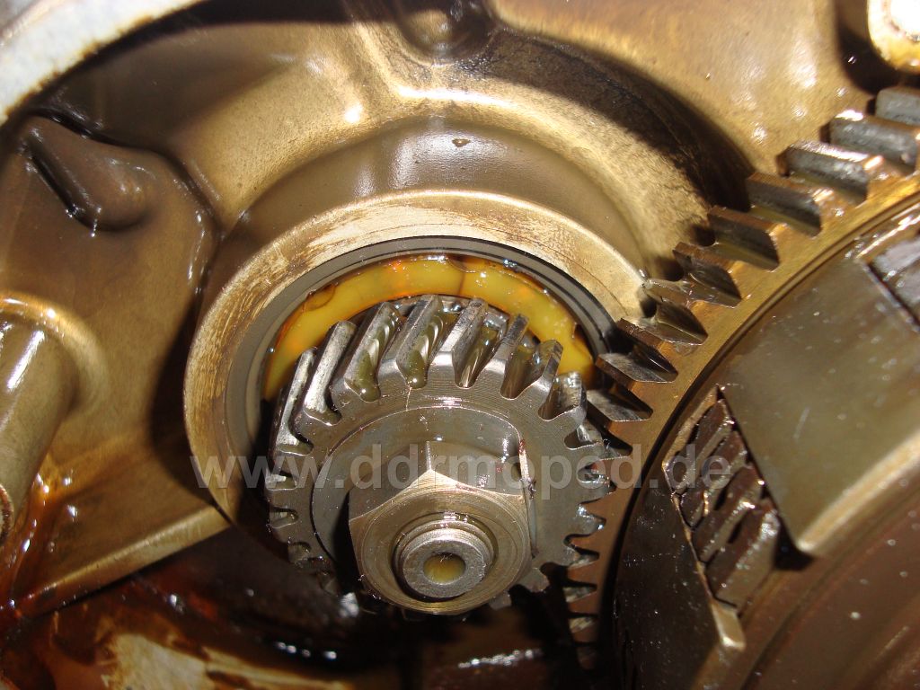

Waren die Kurbelwellenlager der 64er mit Kunststoffkäftig? Habe je bei meinem Motor mal die Kupplung in Augenschein nehmen wollen... Dabei ist mir ein Riss aufgefallen... Der aber von der Sache her unkritisch sein sollte.
Geschrieben am: 24.02.2011, 17:03
Beiträge: 4434
Das Lager sieht mit seinem Plastikkäfig aus wie aus dem Spielzeugland. laugh.gif
Sag mal, hat Dein Primärtrieb dort noch die 20° Schrägverzahnung oder täuschen mich da meine entzündeten Indianeraugen?
Gast
Geschrieben am: 24.02.2011, 17:38
der Motor ist von 64^^... und war bisher nie geöffnet wurden. Kann also sein, das da 20° Verzahnung verbaut ist(war die Später anders??). Habe auch gehofft, das ich iwas im Seitendeckel finde, was ein unrytmisches "klickern" verursacht hat... aber Fehlanzeige:(.. naja. Vllt gibts sichs ja noch. oder ist verschwunden, wennich die Kupplung mal gereinigt habe.
Cloyd
Geschrieben am: 24.02.2011, 19:29
Beiträge: 3467
Mitgliedsnummer.: 2144
Bei meiner sind DKF Lager mit Metallkäfig verbaut.
Auch der Winkel der Verzahnung ist gleich.
Wenn der Miramidkäfig einen Riss hat, ist er kaputt.Das gilt dann für das komplette Lager!Raus und neu, bevor sich der Plunder zerledert.
