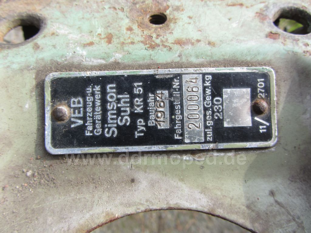

Hallo KR51 64. Freunde.
Hier kann ich euch mal den Rahmen mit der Nr. 64 einer KR51 Bj. 1964 präsentieren.
Der Rahmen und unzählige andere nebst sehr vielen Simson Teilen lag achtlos in einer Halle.
Der gute Mann sagte mir, diese alten Dinger und auch noch Handschalter will doch keiner mehr haben... das lassen wir mal so stehen ph34r.gif
Das frühe Huhn, findet den dicksten Wurm!
