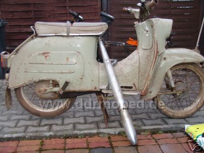

Sacht mal.. ich seh da gerade was. Ist der Ständer bei der 64er KR51 so original? Mich düngt so bisschen das Gefühl, dass mein Scheunenfund doch so ziemlich verbastelt ist. Bei meiner ist an der Stelle nämlich ein Alugussständer verbaut und wie schon beschrieben, fehlt mir der Rückstrahler.
Gast
Geschrieben am: 21.07.2009, 09:52
Der Ständer der 64er war aus Metall. Alu kam erst später. Stell doch mal ein Bild von deinem scheunenfund ein.

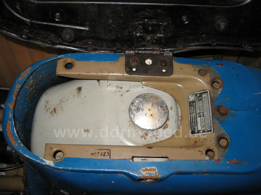

Fundus Nr.2 Rahmennr. 207432 ebenfalls ein Stahlständer. Weiß Jemand bis welcher Rahmennr. die verbaut wurden ?
