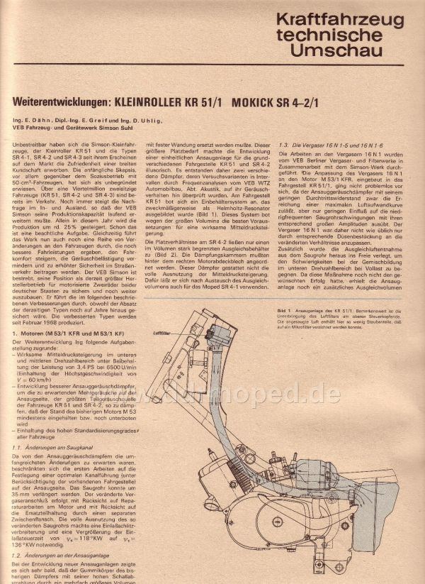

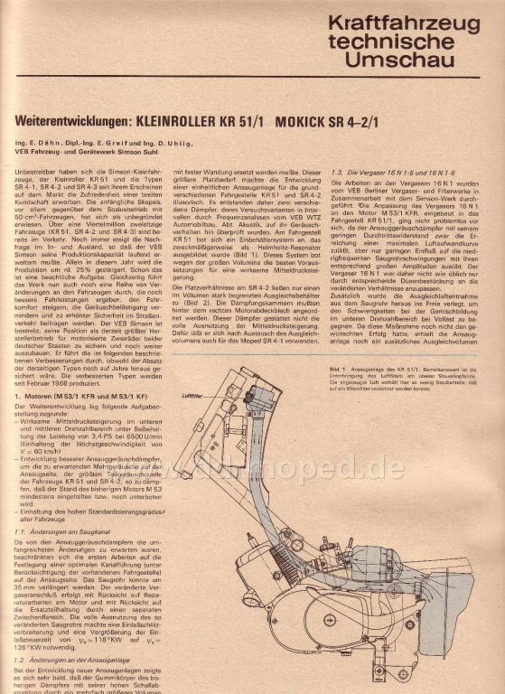

_console.gif Nöö
Äußerlich unterscheiden sich die Schwalbenmodelle vielleicht nur wenig. Es sind nur ein paar Details, die dem Kenner auffallen. Technisch sind aber kaum zu überbrückende Kluften zwischen den beiden Modellen vorhanden. Schön erklärt von Ing. E. Dähn, Dipl. Ing. E. Greif und dem Ing. D. Uhlig in der KFT 03/1968.
Die haben sich bei Simson schon etwas dabei gedacht und zwar eine Mitteldrucksteigerung im unteren und mittleren Drehzahlbereich.
Einfach auf deutsch die Schwalbe soll "spritziger" Lossprinten. hmm.gif oder nicht? (von 118° auf 136° wurde die Einlaßsteuerzeit geändert)
Bis 1966 ist auch der Konus der Kurbelwelle auf dem das Polrad sitzt anders, beim Austausch der Kurbelwelle muss das Polrad gegen eins nach 66 getauscht werden...
Nicht böse gemeint aber: "Nur weil jemand eine Semmel zum Frühstück aufschneiden kann ist er doch noch lange kein Bäcker" hmm.gif einfach mal darüber nachdenken

habs heute mal nachgemessen. Die Steuerzeiten unterscheiden sich minimal. Auch in denn fahreingenschaften und in der endgeschwindigkeit unterscheidet sich nichts. Also Panikmache. Neuer zylinder ist drauf mit neuem Kolben. Kein Klicken. SUper Klang.

Da muss ich jetzt aber widersprechen.
Für mich finde ich liest sich der Beitrag nicht wie Panikmache.
Es wurde verständlich erklärt warum es Unterschiede gibt. Obwohl ich selbst keine großen Ahnung habe.
Auch die Erklärung zum Kolben finde ich klasse.
Ohne Ahnung und Panik standest Du vor Deiner 64er siehe Video und Deine Fragen laugh.gif laugh.gif .
Denke simsonklinik ist eine Werkstatt seid den 70ern der/die/das vom Fachwissen wohl mehr Ahnung.
Die Steuerzeiten stehen oben auch und jeder kann sich nun sein Bild davon machen.
Nun aber weiter beim Aufbau auch wenn es vom Motor keine 64er mehr werden kann tongue.gif

Die Steuerzeiten werden ja durch die Kanalbreite,-höhe, Schlitzhöhe usw. beeinflusst.
Das diese beim M53 Zylinder mit separatem Dreiecksflansch anders sind ist klar.
Die Frage lautete aber ob das Motorgehäuse des M53/1 auch Veränderungen
aufweisst.
Und da bringt uns dein hämischer Komentar nicht weiter, Markus.
Dieser mag deine persönlichen Bedürfnisse vielleicht befriedigen.
Für einen sachlichen Diskurs sind deine Aussagen eher hinderlich,
wenn nicht gar peinlich.
Das mit der geänderten Welle, 1:5 statt 1:10, ist hinlänglich bekannt.
Auch die Keilnut ist um 180 Grad verdreht.
Die Leute hier beschäftigen sich auch nicht erst seit gestern damit wink.gif
