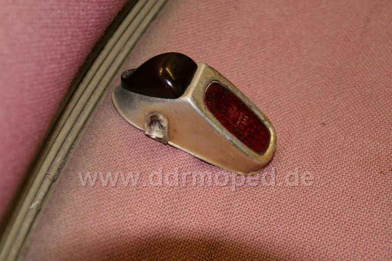

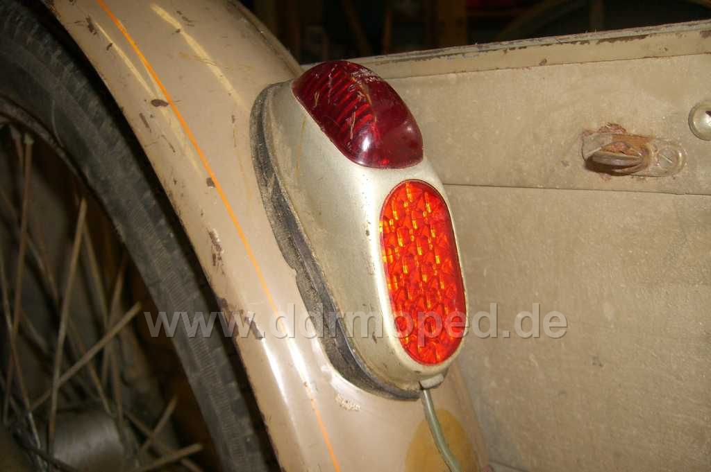

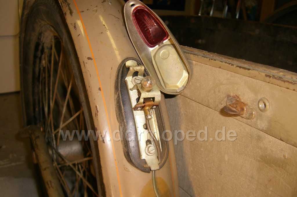

Ich glaube auch an einen Eigenbau, das macht aber nichts. Dafür spricht die geringe Bodenfreiheit und die etwas komische Kupplung. Es war normal, das jegliches Gefährt, was im Strassenverkehr bewegt wurde, eine Abnahme/Nummer brauchte. Es gibt ja auch genügend PKW-Eigenbauhänger z.B. mit Trabanthinterachse. Beim Rücklicht tippe ich nicht auf Mifa, sonder so ähnlich, wie auf dem Bild Fa. Helios.

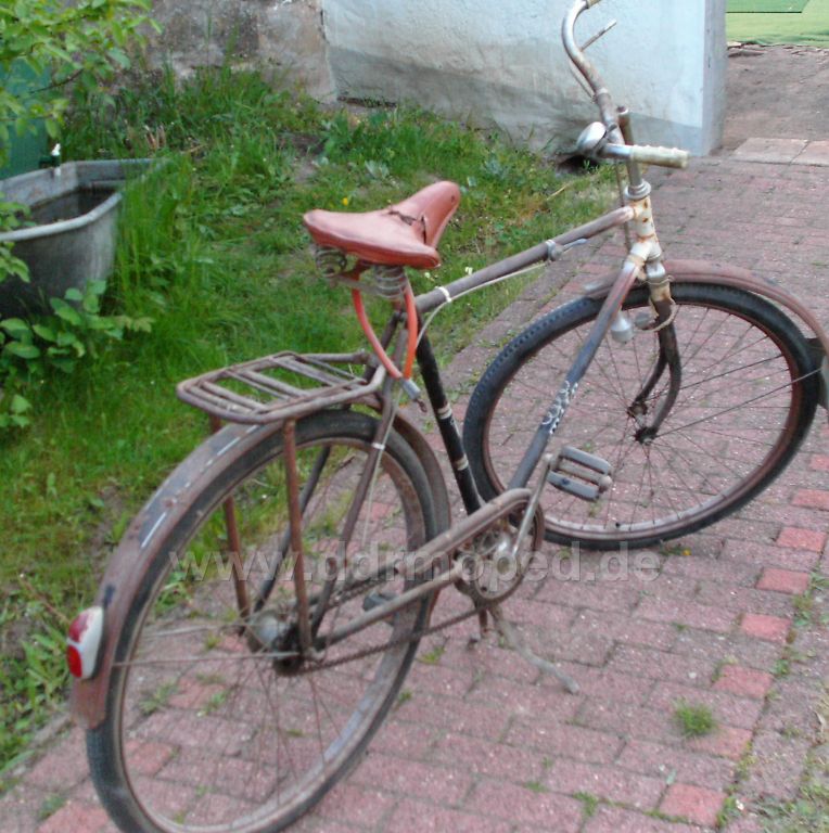

Falsch Norbert. Das ist das Mifa-Rücklicht (siehe Bild). Deins ist anders, als das vom Hänger (bzw. Mifa). Vergleiche mal. Siehe auch HIER. mfG Christoph

Daniel, danke Miss mal bitte die Innenmaße des Kastens. Die originalen habe ich. Da können wir vergleichen. Mit dem Rücklicht habt ihr Recht. FER hiess Fahrzeug Elektrik ??? (Rudolstein???)

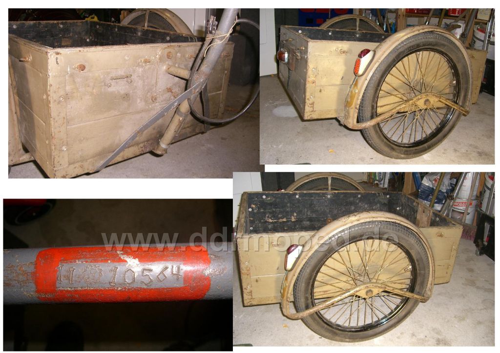

Das ist prima hier die Daten. Innenraum Kasten: 85x55x26 Reifen: Heidenau "Extra Prima" "MOTORTYP" 20x2,25 Bodenfreiheit: ca. 20cm Gewicht: ca. 29kg Fahrgestellnummer: zweistellige Zahl-Sonne mit Buchstabe "R"- fünfstellige Zahl Am Heck befand sich mal eine runde Lampe. Aufbau: geschweißter Rohrrahmen, stabiele Holzbretter genietet in Stahlkonstruktion, umlaufend Ösen für einen Spriegel/Plane. An der vorderen Seite (Deichsel) befand sich ein 9x5 genietetes Typenschild (fehlt leider) Interessant: die scharzen Felgen haben innen zwei Linierungen. Bild im Anhang. Über sachdienliche Hinweise würde ich mich sehr freuen. Daniel
