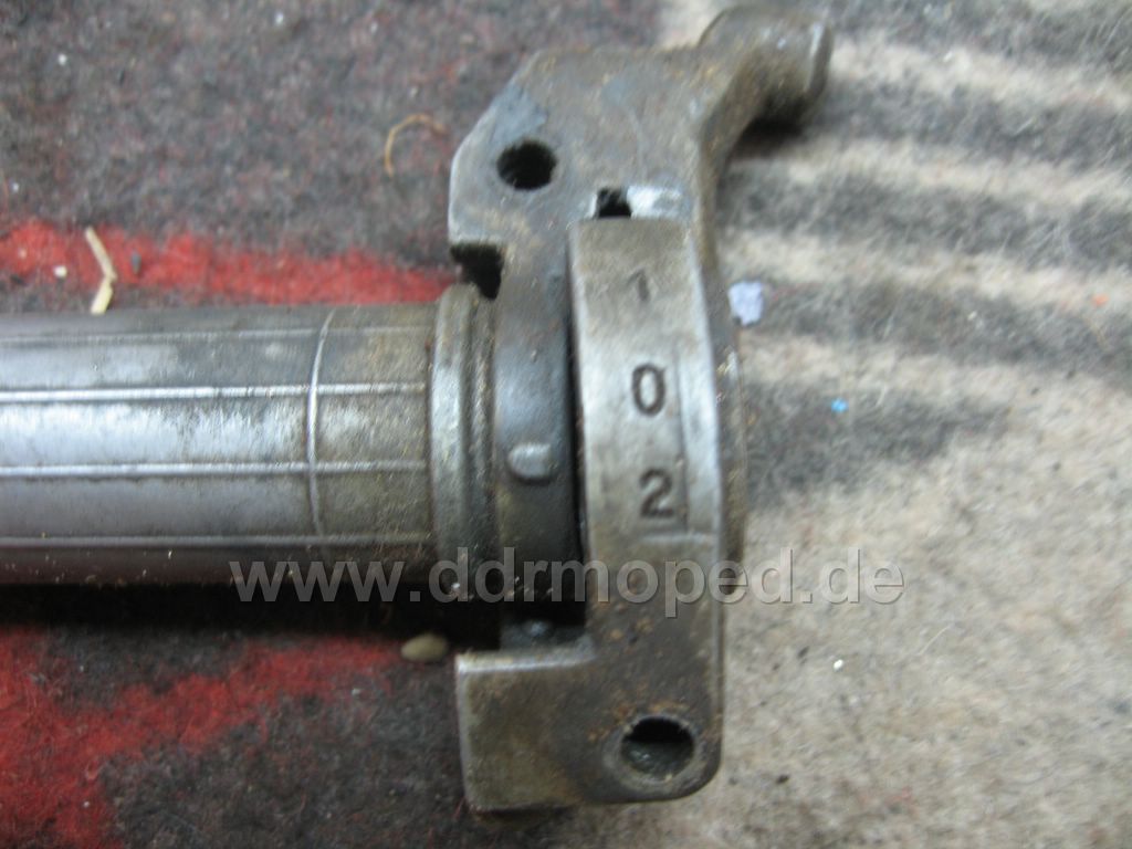

Ich werde mir (hoffentlich) endlich einen Lenker für meinen Einser kaufen.
Bevor ich etwas falsches einpacke, benötige ich noch einmal Eure Hilfe.
Kann mir jemand plausibel den Unterschied zwischen den Amaturen vom SR1 und SR2 erklären.

Also zuerst die Schaltamatur:
Am Griff an sich siehst du so ein "Gnubbel" -> SR1
Falls rechts allerdings Zahlen eingraviert sind, gehört der an den SR2 (nur am Griffstück!)
Das SR1 Zwischenstück hat die Zahlen drauf (siehe Bild), das SR2 Zwischenstück allerdings nur ein Loch, wo man dann die Gravur von der Schaltarmatur durchsieht.

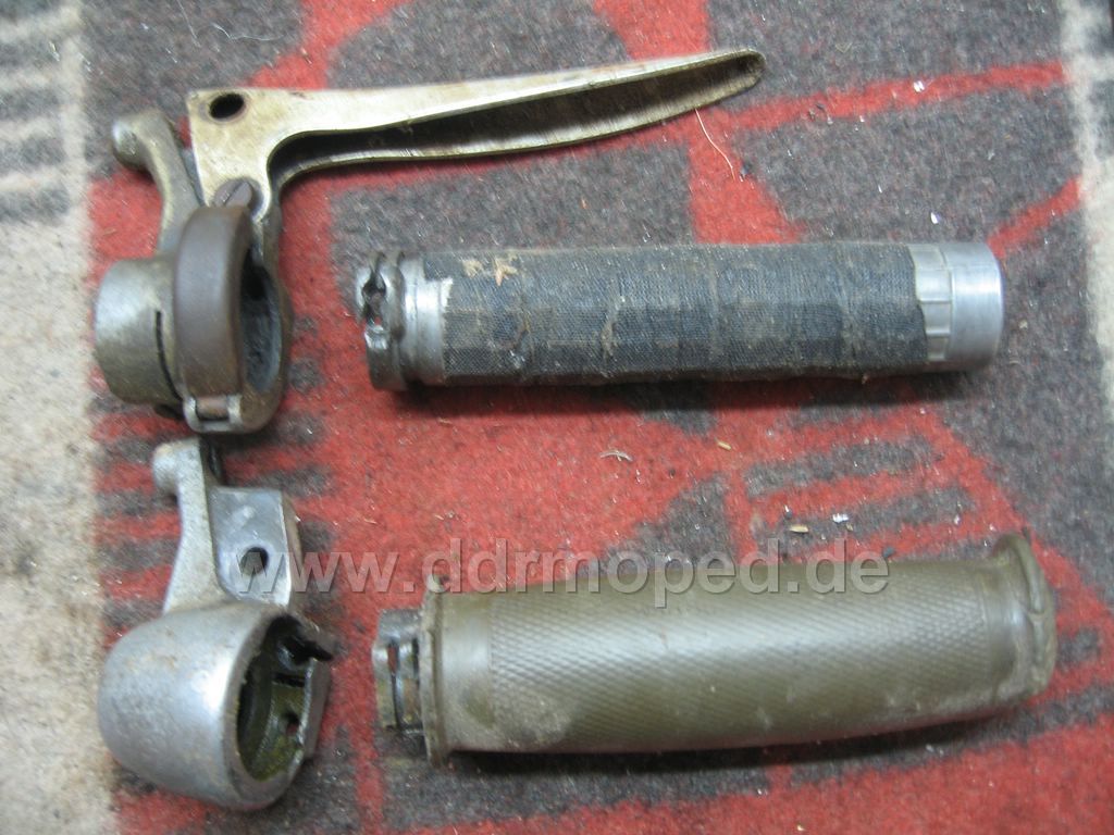

Und so sieht die Gasamatur aus:
Oft fehlt diese kleine Kappe. Am Griff an sich hast du ein kleines Gewinde, wo der Bowdenzug mit einer Madenschraube festgemacht wird. (obere Armatur)
Beim SR2 hast du nur die Aufnahme für das Bowdenzugnippel.
