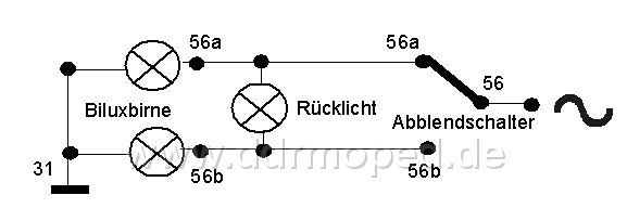

So sieht die Sicherheitsschaltung aus: Siehe auch hier.

Danke euch allen, allerdings ist die Bremsstange erst später gebrochen. Ich hätte es sein lassen sollen-die Sache mit der Sicherheitsschaltung. Aber genau den Beitrag von Wolfgang habe ich gesucht. Mir leuchtet nun ein, warum die Schaltung nicht funktionierte-wegen der Masse. Dadurch wurde scheinbar ein Kurzschluss verursacht-wie Tim erwähnte. Und deshalb ging der Umbau so wie es war-mit einem Kabel an den Schalter- ja dann auch nicht mehr. Na vielleicht bekomme ich es noch hin. Gibt es die Bremsstange eigentlich zu kaufen?

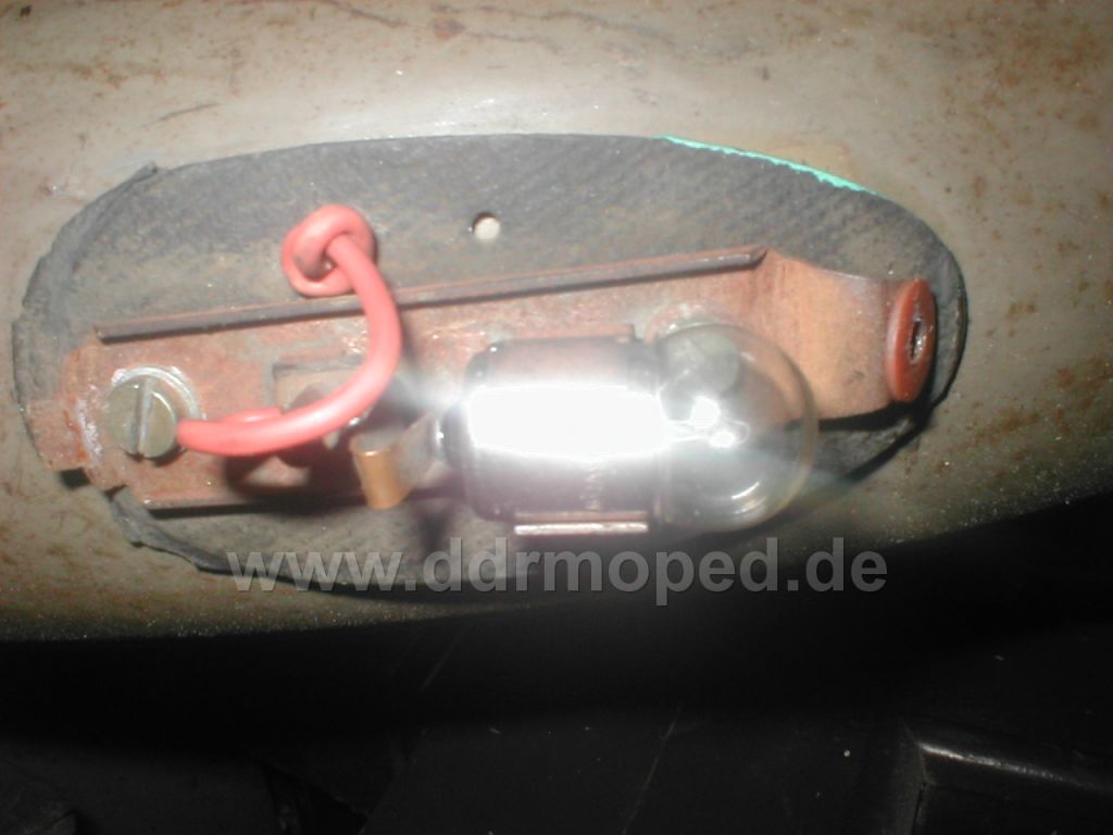

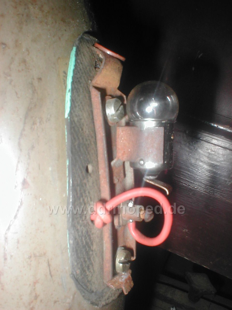

Dann verstehe ich nicht, warum das Rücklicht komplett von der Masse abisoliert werden muss?. Die Sichungsschaltung findet im Lampentopf statt und nicht im Rücklicht. Rücklicht ist Masse am hinteren Kotflügel+ Leiter zum Zündschloss und die Sierungsschaltung wird laut Wolfgang im Lampentopf geklemmt. Schau hier, die 2 Schruaben klemmen die Masse zwischen Schutzblech->Birnchenhalterung-> Birnensockel Der Leiter hat nur Kontakt mit der abisolierten Lotstelle an den Lämpchen.
| Sachswolf |
vorn..
