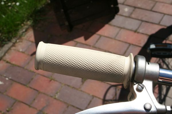

die Griffe sollen beide innen 20mm haben, meinte Dumcke
Geschrieben am: 16.04.2007, 12:02
Adolf, 20 mm sind zuwenig. Das ist das Fahrradmaß. Die MTSuperbike-Griffe sind beide 24mm und sehen so aus.

20mm für den Star Festgriff das passt schon, Lenker hat 22mm D, aber für den Gasgriff ist es viel zu eng,

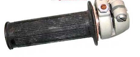

So sehen die Mofa Griffe aus:
Concorde
Geschrieben am: 16.04.2007, 21:54
Beiträge: 2518
Mitgliedsnummer.: 323
Mitglied seit: 14.09.2006
Andere Seite
Concorde
Geschrieben am: 16.04.2007, 21:56
Beiträge: 2518
Also die Gasseite ist geritzt das passt definitiv. Aber die Kupplungsseite?
