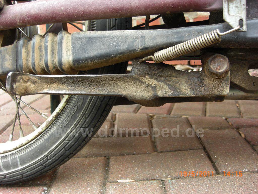

Heute hab ich mal wieder etwas Zeit gehabt mich dem Spatzen zu widmen. Die Hauptdüse ist eine 60er, also die richtige. Den schwimmer hab ich ein wenig nachgestellt und die Dichtung im Benzinhahn gewechselt. Eine 225er Kerze mit korrektem Elektrodenabstand wurde auch verbaut. Der Motor läuft dadurch schonmal wesentlich besser. Beim nächsten mal werd ich mir noch die Zündung vornehmen und das Öl wechseln. Hat jemand ein Bild von der Ständerbefestigung? Bei mir ist´s ein dicker Bolzen mit zwei Muttern drauf, kann mir nicht vorstellen dass dies ab werk so aussah. mfg Jan

Das ist aber kein normaler Stahlständer.Die sahen anders aus. Mach den mal sauber, dann sieht man vielleicht was es sein soll. Das Reifenprofil ist ja auch seltsam.Was fürn Hersteller steht denn drauf?

Tja, entweder eine kreative LPG Lösung, oder eine bisher unbekannte Variante.(Vorserie,Nullserie!!!!  ) Ich glaub an Eigenbau.Warum sollte man andere Stahlständer am Spatz bauen, als an der KR51 genutzt wurden? Mich würde trotzdem mal die Rahmennummer interessieren. mfg Toni

Es ist ein Stahlständer mit grauer Lackierung.
Kann man gut auf den Bild erkennen...den Lackabplatzer.
Die 2 angeschweißten Streben zeugen von Eigenbau.

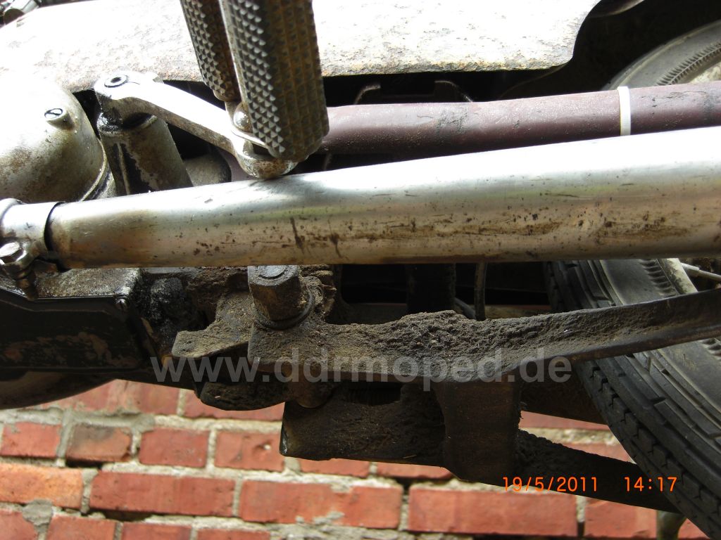

Also Lackiert ist der meiner Meinung nach nicht. An Eigenbau glaube ich auch nicht, denn dazu sieht das ganze zu aufwändig aus, soviel Mühe wird sich damals keiner gemacht haben. Das man schlecht dran kommt, weil er nicht über dem Auspuff rausguckt, spricht aber wieder dafür das er nicht Original ist. Hab da noch ein Bild, damit wir uns weiter wundern können Rahmennummer ist die:20231xx mfg Jan
