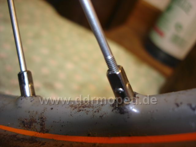

Ja, Ja, die lieben Speichenlängen. Jetzt hat es mich auch erwischt. Die Speichen vom D I E T E L sind ca. 2mm zu kurz. ohmy.gif mad.gif Auf den Durchmesser sind das schon mal 4mm. sad.gif Mein Zentriermeister hat das nur hinbekommen, indem er die Felge ca. 2mm außer Mitte eingestellt hat.
Beim nächsten mal messe ich gleich genau nach und schicke den Scheiß zurück, wenn das nicht passt. Sind denn hier wirklich alle zu blöd, eine ordentliche Nachfertigung hinzubekommen. _uhm.gif

Das Problem ist ja leider, dass bei zu knappen Speichen der Nippel ausreißen kann, da er ja da zu wenig Gewindegänge hat. sad.gif

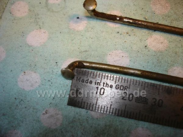

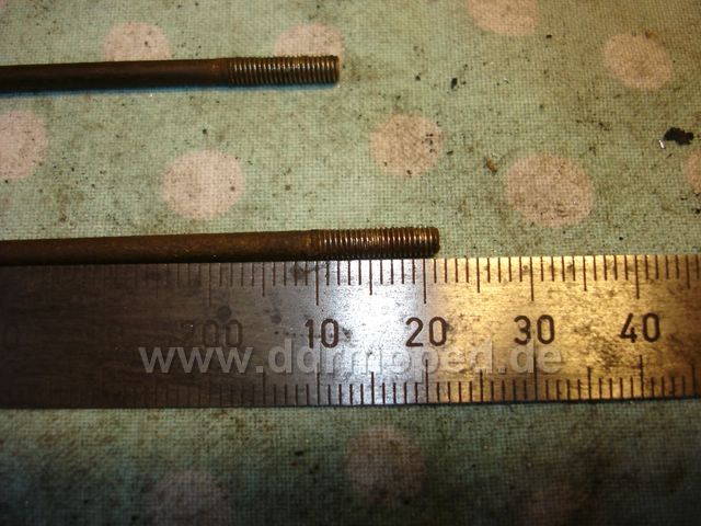

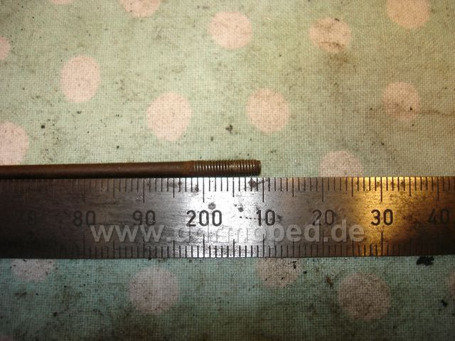

Ich bin ein Fan von Edelstahlspeichen. Der Stahl ist einfach zäher, logischerweise von Rost keine Spur. Ich bin mit meinem SR 1 jetzt knappe 2000km gefahren und die Speichen sitzen wie am ersten Tag. Da gab es hier schon andere Erfahrungen, siehe Fichtelbergtour.
Die Edelstahlvariante hat nur einen Nachteil. Beim Zentrieren strecken die sich noch ein ganzes Stück, bleiben dann aber gut auf Spannung.
Da die Speichenlängen für die Halbnabe an keiner bisher bekannten Stelle dokumentiert sind, hier die Längen (für Vorder- und Hinterrad gleich):
rechte (kurze) Seite: 210mm
Geschrieben am: 06.11.2008, 16:31
linke (lange) Seite: 221mm
Geschrieben am: 06.11.2008, 16:33
Gemessen wird immer mit Anschlag an der Speichenkröpfung. (Stahllinial echte Friedensware! laugh.gif )
