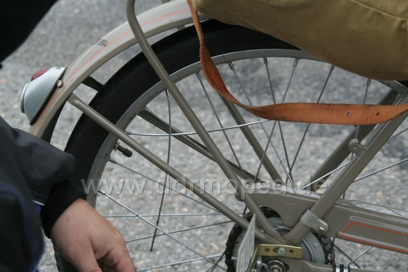

Ich hatte gerade zufällig ein Gespräch mit Gevatter Schmied über diese Problematik. Vielleicht schreibt er auch was dazu.
Edelstahl (also Vanadium-Cr-Mo-Fe usw.) ist sehr hart. Die kalt angeformte Stauchung und Kröpfung kann das eigentlich schlecht ab. Da sind Materialrisse vorprogrammiert.
Der Schmied hatte auch einen schönen Vergleich: Der Hobby-Terassenholzbauer nimmt Edelstahlschrauben: rostet nicht und vermeintlich auf ewig Ruhe. Der Profi nimmt (weiche) Messingschrauben, die ebenfalls nicht rosten aber nicht so leicht wegscheren.
Dasselbe wird wohl für unsere Speichen (unabhängig von der Länge jetzt biggrin.gif ) gelten.
Was heisst das für mich nun (auch aus der Erfahrung Fichtelbergtour und anderer gleicher Begebenheiten)? Nur noch verchromte und kein Edelstahl mehr!
Foto: SR1, Edelstahl
Geschrieben am: 06.11.2008, 19:32
Beiträge: 14959
Hugo, in dem Fall bei uns "nein". Martin (Fichtelberg SR1) hat vom Profi einspeichen und zentrieren lassen. Ich selbst (der rote SR2) habe selbst gespeicht und vom Profi zentrieren lassen.
Das wird schon so sein mit dem Edelstahl....

bei den SR1 und SR2 - Felgen würd ich auch zu den herkömmlichen verchromten Drähten greifen, da diese doch recht lang und dünn sind und durch den großen Felgendurchmesser und die kleine Trommel ist der Hebel von Ring auf Nabe dementsprechend enorm. Bei den StiNo 16" Felgen hab ich mich bewusst für V²a Nirosta entschieden da diese entspechend Pflegeleicht sind und vorallem bei der Schwalbe hinten nicht so leicht nach einer Allwetterfahrt zu putzen wären.

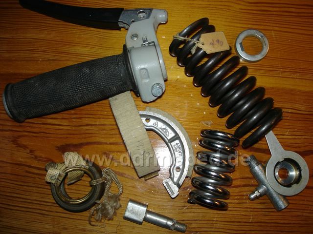

Geschrieben am: 16.11.2008, 16:34
Es gibt schon unglaubliche Geschichten. Sagt mir gestern mein Schwager: "Wir müssen mal zu meinem Nachbarn gehen, der hat noch Ersatzteile für den ESSI."
Was da noch so auf den Böden und in Schuppen rumdümpelt, teilweise mit Preisschild:

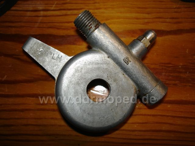

Geschrieben am: 16.11.2008, 16:36
Der Hammer ist das hier: Ein ladenneuer Tachoantrieb.
Gestern muss einer meiner Glückstage gewesen sein!
