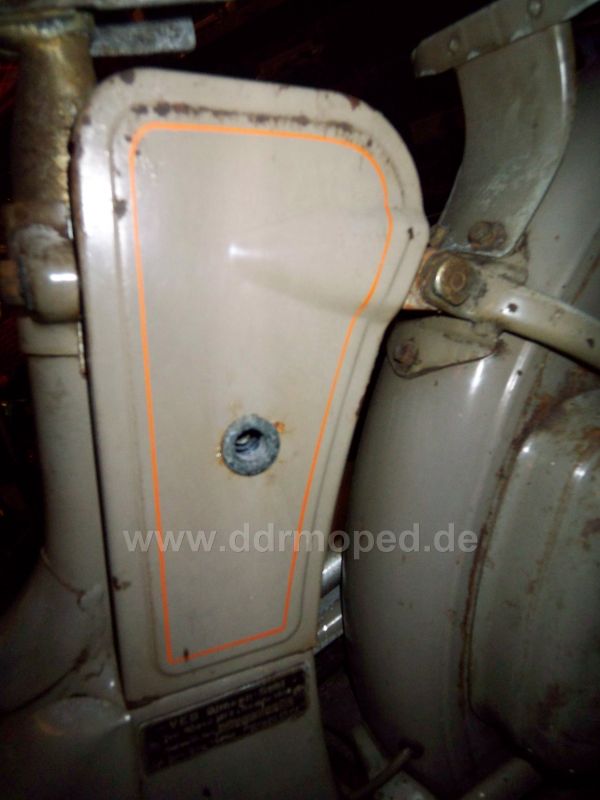

bin gerade auch dabei meinen 57er aufzubauen.
Bei mir wirds nur nicht so schnell und ohne fremde Hilfe gehen, -deshalb folgende Frage,
müsste der Lampenring nicht aus Alu sein ?
Bei meinem erinnert der Federkasten noch sehr an den SR 1 sieht aus wie eine Bohrung für ein Schloß ( Bild mache ich noch davon )

Habe hier mal ein Bild von dem Federkasten von meinem 57er , sieht auf jeden Fall anders aus wie Deiner Jürgen.
Mit so einem Loch habe ich noch keinen gesehen, kennt Jemand sowas ?

Da stellt sich mir die Frage , welchen Sinn macht so ein Loch an dieser Stelle.?? _uhm.gif Das ist mit 100 % iger Sicherheit was "Selbstgefrickeltes". Da wurde bestimmt irgendwas angeschraubt. Vielleicht n´ Haken für n´Henkelmann mit warmer Suppe, für die Mittagspause nach harter Arbeit auf´m Rübenfeld. Keine Ahnung , aber original ist das , so glaub ich,nicht
