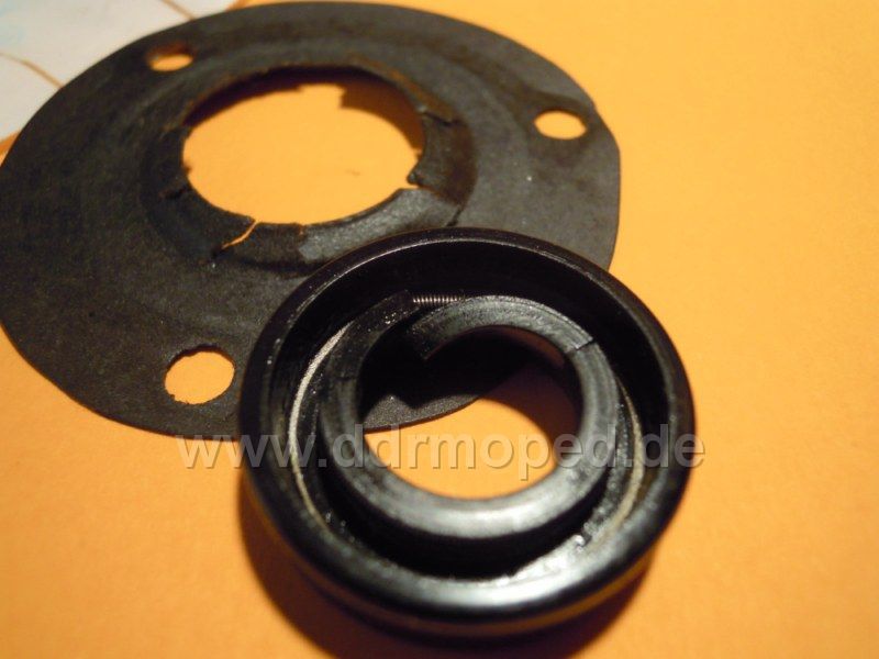

Hallo 57er-Freunde,
mein "Mister Zuverlässig" hat letztes Wochenende das erste mal in seinem 2. Leben gezickt. Aus heiterem Himmel ging kein Standgas mehr, ständig wechselnde Drehzahlen. ohmy.gif
Bei der Fehlersuche blieb nur noch der Wellendichtring auf der Zündungsseite. Nun seht selbst. Drei Jahre, keine 2000km. huh.gif Der Ring ist vollkommen hinüber, ausgehärtet und rissig. Ich bin mal wieder von der heutigen Qualität absolut begeistert. ph34r.gif

sieht ja böse aus, waren das VITON-Ringe?

Mit den schwarzen Ringen ist das Problem doch vorprogrammiert gewesen. wink.gif

da muss ich dir recht geben...
Die Teile verbaut man nicht...
Lieber ein paar Cent mehr ausgeben und die Richtigen nehmen..
Aber der Schden hält sich ja in Grenzen... und schrauben ist das halbe Leben... wink.gif

Ja Tim, auch ich habe schon von den vielgepriesenen VITON-Ringen gehört. wink.gif
Leider unterliegt man ab und zu dem ALDI-Syndrom. laugh.gif Frag mal in die Runde, wer alles konsequent VITON verbaut. Ich denke die schwarzen Ringe dürften nach wie vor in der Mehrzahl Verwendung finden. Bisher hatte ich auch immer Glück damit. ohmy.gif

Hallo Jürgen ,ich verbaue seit Jahren Viton-ringe mit Doppellippe .Hatte noch nie Probleme.Habe auch noch eine Kiste mit schwarzen Pneumant ringen ,aber nur als Deko.mfg andi cool.gif

Viton ist ja wohl mittlerweile das A und O!
Besonders bei innenliegenden Ringen, wie beim M53/54, sind sie dringend empfohlen.
Ich verbau die grundsätzlich da, wo es Kontakt mit Kraftstoff-Luft Gemisch gibt.

ja ich denke auch bei Innenliegenden sollte man es tun. Falls ich beim Essi an der Kubelwelle nochmals Probleme bekommen sollte, werde ich sicher auch umsteigen. thumbsup.gif

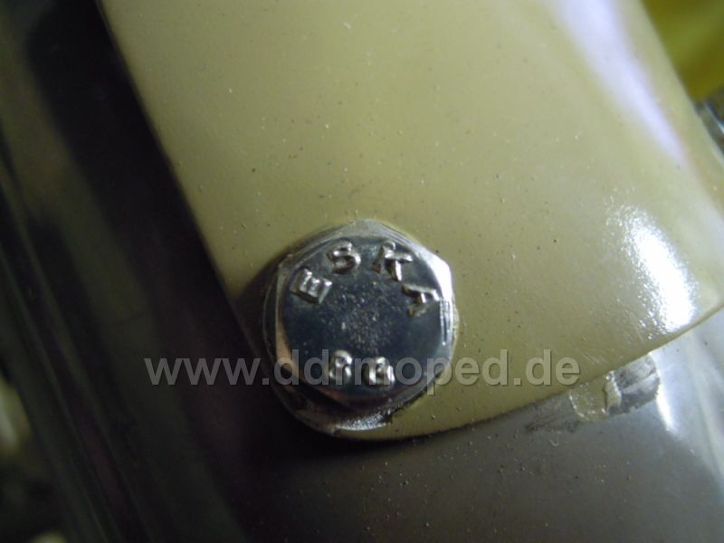

Ist mir doch tatsächlich vor Kurzem eine Handvoll alter M6 ESKA-Schrauben zugelaufen. Also ran an den Fahrzeugpark und die Schrauben ausgetauscht.
