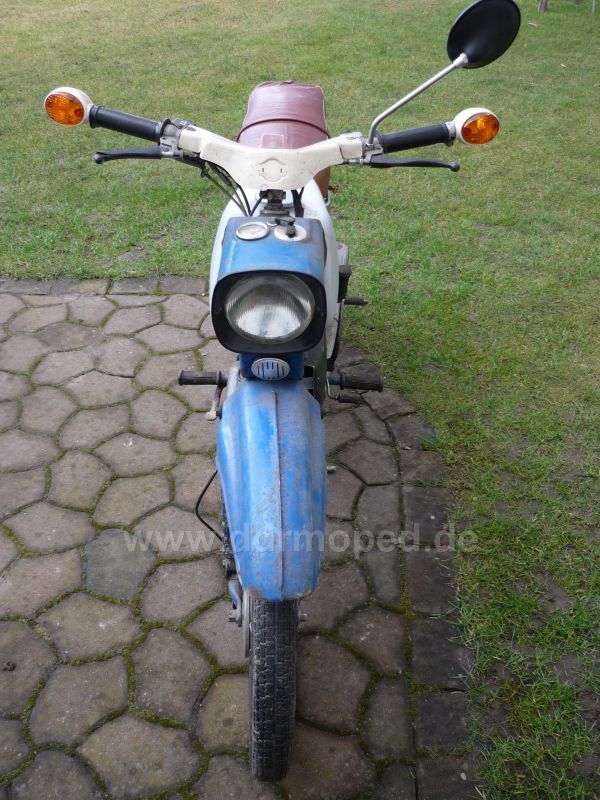

Soeben ist ein Sperber in meinen Besitz übergegangen . Er ist nicht mehr der schönste , aber einem geschenktem Gaul ...
Baujahr ist 1973 .
Was meint ihr ? Is der Originol so ?

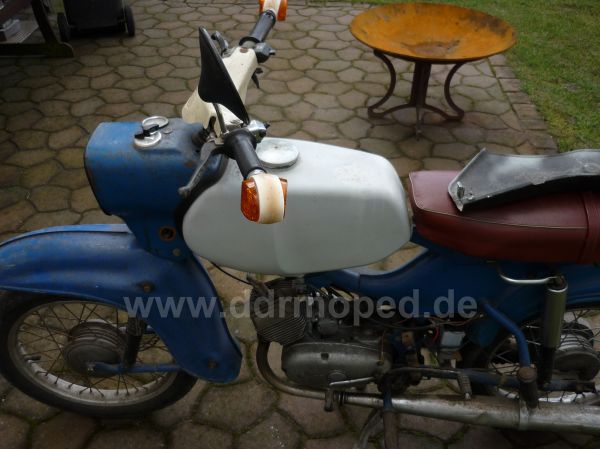

Gab es verchromte Seitenbleche beim Sperber? Unter der schwarz übergepinselten Farbe schimmert es so verchromt... _uhm.gif

Schick, zwar nicht so der Top-zustand aber nen Sperber ist ne feine Sache!

Warum hat der ein 50er Kennzeichen?

QUOTE (meisterB @ 27.03.2009, 11:44)
Grüße, Sebastian

Allso der Kupplungshebel und der Spiegel sind definitiv nicht Orschinal dry.gif
Der Auspuff glaube auch nicht, müsste ne Spritztüte ran.
Tacho und Schwarzer Lampenring dürften bei Bj. 1973 aber passen. Das dürfte auch einer der zuletzt gebauten Sperber sein thumbsup.gif Habe bis jetzt immer nur gelesen das sie von 1966-1972 gebaut wurden.

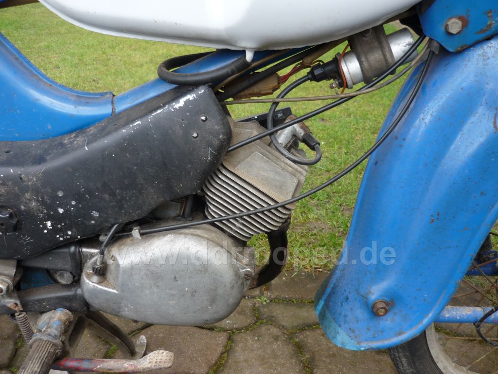

Nee nee flaches Endstück stimmt 73 schon aber den Lampenring kann man gestalten wie man will Beige würde ihm besser stehen
Spiegel und der Kupplungsgriff wurde schon erwähnt der Blinkerschalter is auch falsch
Benzinhahn stimmt nicht Fußbremshebel wurde getauscht Rücklichtgehäuse sollte die Farbe des Lenkerblechs tragen
Kupplungsdeckel sollte 73 noch anders aussehen
Ach und dein Batteriefach scheint sich vom Rahmen getrennt zu haben
Die Seitenbleche waren Original nie vercromt sondern Alabsterweiß Lackiert sowie das Lenkerblech
Ich denke das sollte gewesen sein das alles ist natürlich zum fahren nicht wichtig aber für die Optik schon eventuell kannste das Blau noch retten thumbsup.gif

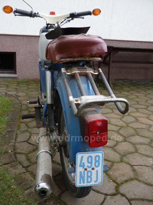

Wieso trägt der Sperber eigentlich ein Versicherungskennzeichen?
Sollte da nicht ein Nummernschild sein?

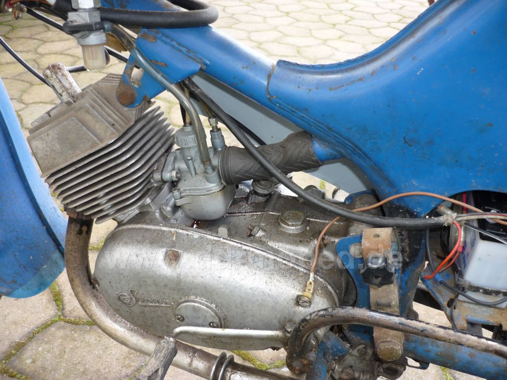

Ok Jungs danke schonmal .
Das mit dem Versicherungskennzeichen ist mir auch n Rätsel . Das stammt von 2006 . Wenn die Schnittlauchbubies ihn damit angehalten hätten , häts doch bestimmt Punkte gegeben und ne Anzeige ...
Hat jemand ein Bild oder kann mir sagen wie der Schlauch vom Vergaser zum Rahmen original aussieht ?! Bei mir (auf Bild 3 zu sehen) ist da n Fahrradgriffgummi drüber .

Lass das doch so, wenn die Bleche drauf sind siehts doch eh niemand...
