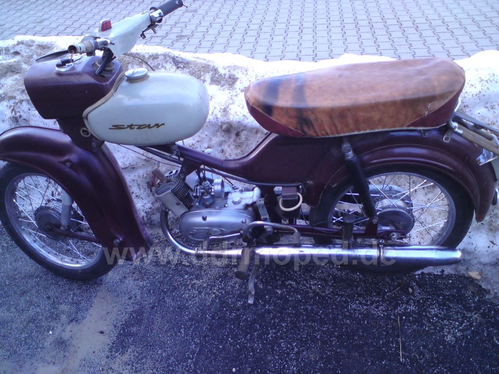

Sooo Freunde,
Ich habe heute einen bekannten hingeschickt der mir Rahmen und Motornummer sagen sollte. Mehr hat er auch wirklich nicht gemacht... dry.gif
Also:
Baujahr: 1965
R.-Nummer: 3010978
M.-Nummer: 1011132
Also, was sagt ihr? Ich kann ihn kaufen! Preis noch ungewiss, wird aber rausgefunden! laugh.gif
Was natürlich Auswirkungen auf den Kaufpreis hat sind aber die Anbauteile, von daher meine Frage:
- Alu-Kettenkasten?
- orange-rotes Rüli?
- Lenkerblech mit "Erhebung"?
- Vergaser? Tipper? Choke? NKJ? BVF?
- welcher Tacho?
- Ochsenaugenblinker?
Also viele Fragen! Lasst mal was hören! DANKE!!! Achso, eins ist Fakt: Der Hirsch wird gekauft! thumbsup.gif
grüße micha

ALU-Kettenschutz ist korrekt . Vergaser kommt drauf an, ob am Rahmen überm -vergaser noch das Widerlagerblech mit den zwei Bohrungen für die Starterstange und für den Tupferstift vorhanden sind, oder nicht . Ist es vorhanden, gehört der NKJ 153-6 ran, welcher übrigens auch von den Berliner Vergaser- und Filterwerken kam . Ist es nicht vorhanden,, gehört der 16N 1-1 ran, welcher wegen der kleineren Ansaugöffnung (ohne Luftklappenschale) den Gummiansaugdämpfer mit kleinerem Stutzen und 35er Spannschelle hat .
In dem Fall müsste unterm Blinkschalter das Starterzugwiderlager mit Starterhebel sein . Die Lenkerschale sollte die ohne Erhebung für das Parklicht sein .
Die Schriftzüge auf dem Tank sollten die alten ohne "Simson-S"- Ring sein . (also Siebdruck)
Ochsenaugenblinker gehören obligatorisch .

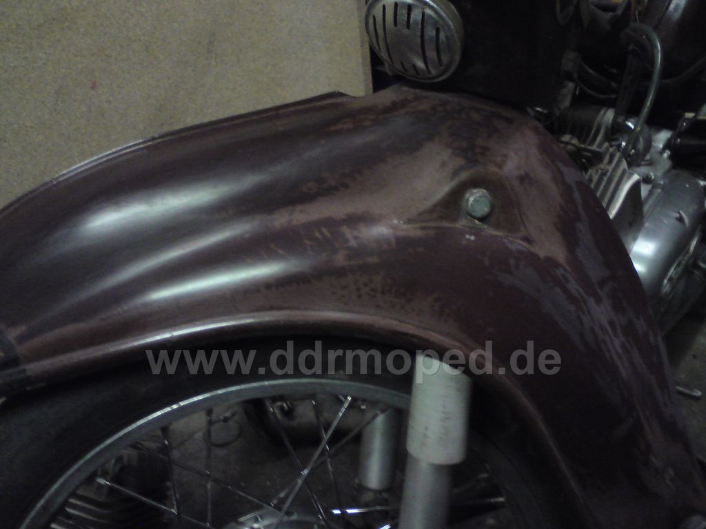

Ich wollte den Star ja eigentlich im Originallack erhalten, musste jetzt aber feststellen, dass er schon mal eine Lackierung bekommen hat.
@Raphi wenn du das DDR-Logo haben möchtest, musst du ihn dir ablöden kommen. Rausschneiden geht ja schlecht.
Grüße Gerald

Das Bild zeigt echt viel Schaffenskraft.
Wolltest du den nicht eh neu lackieren, weil der mehr Rost als Lack hat. hmm.gif
