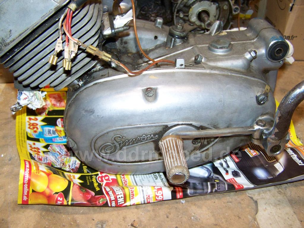

Also mit einem Werbeprospekt kann ich leider nicht dienen.
Aber an einem von meinen Sperber Motoren (müsste laut der Motornummer von Anfang - Mitte 69 sein) ist noch ein alter weißer Gummi drauf.
Das beweist doch schon mal, dass es 69 noch weiße Gummis gegeben haben muss. hmm.gif
Ein Experte ist jemand, der immer mehr über immer weniger weiß - bis er letztendlich absolut alles über gar nichts mehr weiß. Gruß, der Florian
Geschrieben am: 11.05.2010, 20:47
Ich habe übrigens auch schon rötliche Muffen mit grober Längsriffelung an Kickstarter- und Schalthebel gesehen . hmm.gif
Geschrieben am: 11.05.2010, 21:20
Laut meinen Unterlagen wurde die Einführung der schwarzen Gummigriffe im Januar 69 bekannt gegeben.
Zeitgleich mit der Einführung der schwarzen Gummigriffe für Dreh - und Festgriffe wurden alle Kleinfahrzeuge auch mit Muffen aus schwarzem, abriebfesten Gummi ausgestattet.
Während der Übergangszeit wurden sowohl schwarze als auch helle Gummiformteile im Sortiment geführt. Wurden dies Teile unbedingt in einer dieser Ausführungen benötigt, war ein Vermerk auf der Bestellung anzubringen.
Quelle: Simson Service-Information Januar 1969
Es gab 69 neben den neuen schwarzen Gummis auch noch die alten hellen. wink.gif
Ich würde demnach sagen, dass man vielleicht ab 1970 davon ausgehen kann, dass ab Werk nur noch schwarze Gummis verbaut wurden.
Rötliche Muffen gab es nie. Dieser rötliche oder auch bräunlich rote Ton kam durch die hohe Lichtempfindlichkeit des hellen Gummis zustande. Ich hab auch mehrere Muffen in diesen Farbvarianten. Grundfarbe war aber beige.

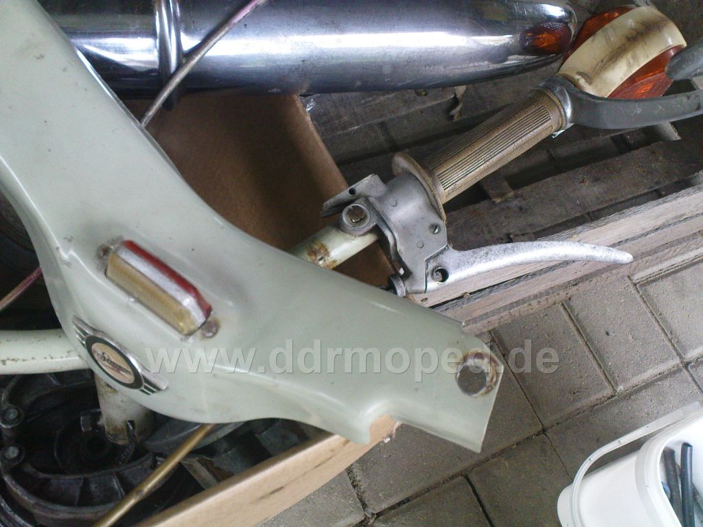

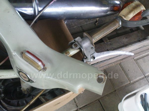

An meinem 64er hat das Lenkerabdeckblech die typische Erhöhung (etwas schlecht zu sehen). Die Hebel für Kupplung und Vorderbremse sind aber lang. Ich weiß zwar, dass ich irgendwo noch ein paar kurze zu liegen habe, aber könnte es sein, dass bei den letzten 64ern (meine Fahrgestell-Nr.: 30002913) schon die langen dran waren?

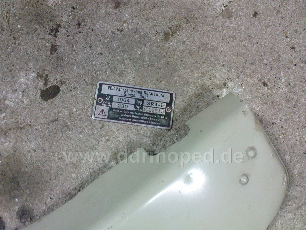

Außerdem hege ich die Vermutung, dass auch die Alu-Seitenbleche mit den zwei Nieten bei den späten Fahrzeugen original sind:

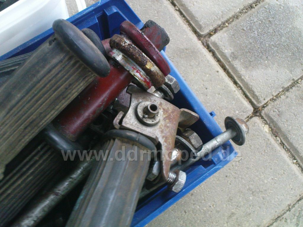

Und dann noch eine Frage. Gab es die Fußrasten in dieser Variante wirklich oder ist das eine Eigenkreation, um sie zerlegen zu können? An unserer 64er Schwalbe sind nicht zerlegbare dran.
Thorsten
Geschrieben am: 26.09.2010, 18:27
Ich kanns mir nicht vorstellen, dass das original ist mit den Fußrasten.
Jörg
Geschrieben am: 26.09.2010, 21:41
Beiträge: 5644
Ich auch nicht Jörg, aber Glauben ist das eine, Wissen das andere...
