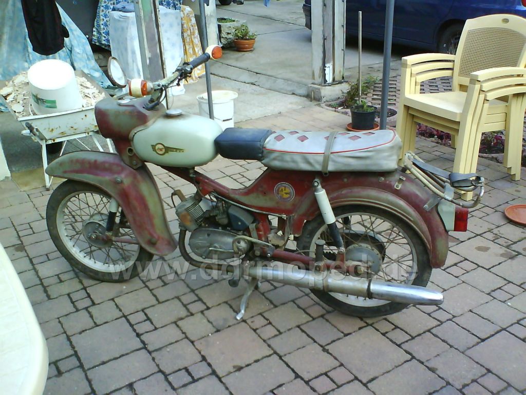

Morgen!
Der Star hat generell den Gasgriff mit dem Schlitten, welcher sich in einem Schlitz im Lenker bewegt. Und die Schalter müssen verchromt sein.
Hier mal Infos zu meinem 68er:
- beige Sitzbank mit Zierleiste
- beiger Gepäckträger
- helle Griffgummis (obwohl offensichtlich mal einer ersetzt wurde..)
- Nierenspiegel
- Spitztüte
- rotes Rücklicht
- 4-rippige Kettenschläuche
Das Lenkerblech ist auch da, aus Alu. Die Seitenbleche fehlen allerdings.
- und Soziusrasten mit geschlossenen Gummis
Welche Farbe müssen eigentlich die Fußrastengummis und die Schalthebelgummis haben?
Einen zweiten Seitendeckel ohne kaputtes Gitter habe ich auch dazubekommen cool.gif
...da fällt mir ein dass ich vergessen habe, Motornummer und Rahmennummer zu notieren... Mist. Hole ich Mittwoch nach..
Grüße aus dem Thüringer Wald

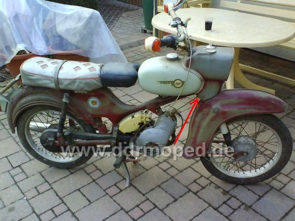

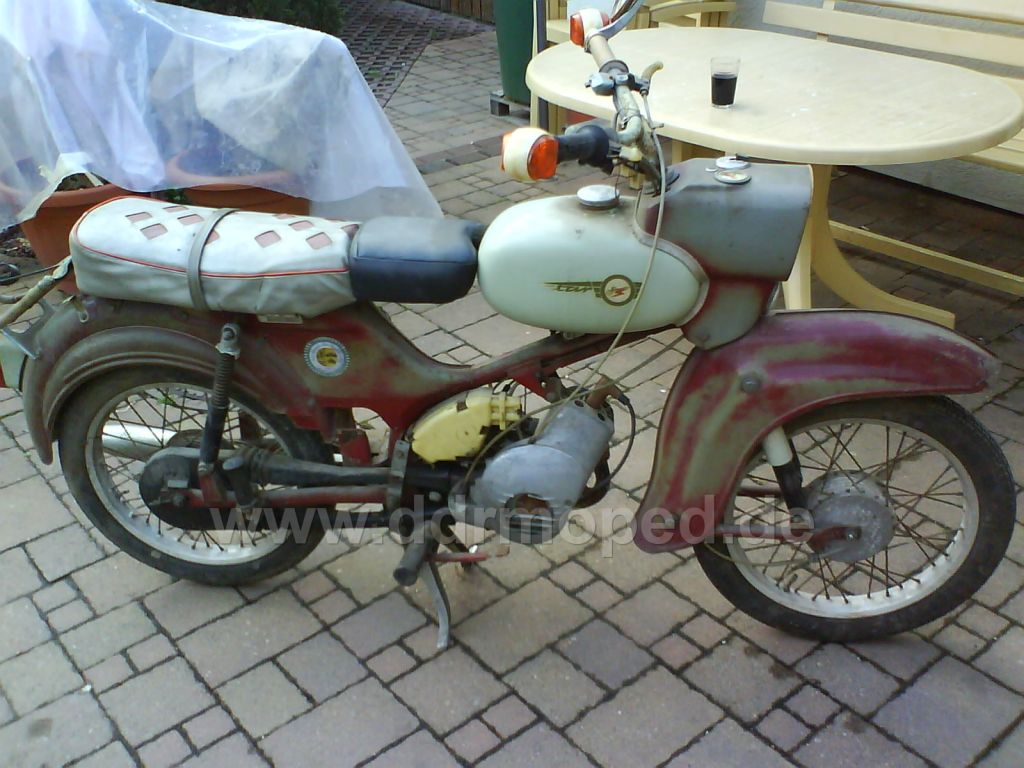

Kann es sein, dass mein Kupplungszug zu kurz ist? Ich konnte den kaum verlegen, da hat immer der Tank gestört. Auf dem Bild oben sieht man es sehr gut.
Aber laufen tut er wieder _clap_1.gif muss nur noch ein paar Feineinstellungen machen...

Geschrieben am: 11.05.2010, 10:46
Der Kupplungszug ist m.E. nur verkehrt verlegt . Meiner geht vom Kupplungsgriff durch das linke Loch in der Lampenmaske und kommt auf der anderen Seite unter dem Lenkkopf wieder raus .

Ok, danke. Ich glaub ich hab den beim Habicht durch das andere Loch verlegt. Muss ich morgen mal danach schauen..
Geschrieben am: 11.05.2010, 15:57
QUOTE (Stefan87 @ 11.05.2010, 11:39)
Mess deinen Kupplungszug einfach mal nach, dann weißt du, ob er zu kurz ist.
Der Kupplungszug muss in der gesamten Länge 925 mm haben. Gemessen wird von Nippel zu Nippel. Und die Länge vom Seilzug, welcher aus der Seilhülle heraus schaut beträgt 67 mm. (+/-1).
Wie der Kupplungszug verlegt wird hat ja Raphael schon erklärt. thumbsup.gif
