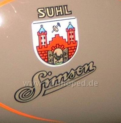

Liebe Freunde,
bevor Ihr jetzt Grossbestellungen für Aufkleber (die es in jedweder Art von dutzenden Anbietern in mehr oder minder Qualität schon gibt) auslöst, bitte:
Ein "Aufkleber" ist eine (farblos oder farbige) Folie, die hinten mit einer Klebeschicht vesehn ist. Diese Folie kann man von vorn bedrucken. Mit dem Tintenstrahler, mit Laser, Offset... mit Allem.
Der Nachteil der "Aufkleberfolie" ist die relativ starke "Dicke" und das schlechte Handling beim Positionieren. Man sieht (unten auf dem Foto ist es ein "Aufkleber" am SR1-Tank) die Ränder der (in diesem Fall farblosen) Trägerfolie.
Der zweite Nachteil ist die meist mangelnde Spritfestigkeit des Klebers.
Der Dritte: Diese Aufkleber z.B. auf einem stark gerundeten SR2-Tank anzubringen, geht ohne "Einschneiden" des Aufklebers nicht. Er wirft sonst Falten. Bei einem Startank oder so...kein Problem.
Das "Decal" oder "Wasserschiebebild" (das Bild dazu kann ich erst morgen machen):
Eine sehr dünne Folie ohne Klebeschicht hintendrauf und mit allen Verfahren bedruckbar. Der Untergrund wird mit Wasser besprüht (Als Trägerfilm), das Decal aufgelegt, positioniert und das Wasser zwischen (in dem Fall Lack vom z.B. Tank) Untergrund und Folie herausgedrückt. Durch die relativ dünne Folie ist ein Übergang Lack-Decal nicht sichtbar. Da es keinen Kleber gibt (Diese Variante haftet nur durch Adhäsion!!), gibt es auch kein Anlösen eines Klebers durch Sprit. Wenn man allerdings Decal-Folie mit einem normalen Tintenpisser bedruckt, werden die Farben durch den Sprit angelöst.
Das Decal wirkt immer wie "Im Lack integriert", da es keine Stosskanten gibt und die Trägerfolie sogut, wie unsichtbar ist.
Foto 1: Aufkleber auf SR1-Tank. Man sieht deutlich die farblose Trägerfolie zwischen Wappen und Simson, was eigentlich nicht erwünscht ist.

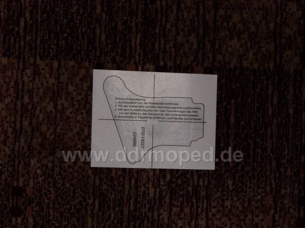

Und es gibt dann soetwas wie "Decal - Aufkleber", da wird das eigentliche Bild z.B. Schriftzug Spatz in allen Buchstaben und Symbolen einzeln als hauchdünne Aufkleberfolie auf einer starken Trägerfolie befestigt. Zum Aufbringen mit etwas Seifenlauge den Tank benetzen (muss aber nicht) Das "Fettpapier" / Aufkleberrückteil abziehen, originalgetreu an optimaler Stelle auf den Tank drücken, Luftbläschen rausstreichen und dann dicke Folie abziehen und es bleiben nur noch die Buchstaben haften. Man sieht fast nix thumbsup.gif

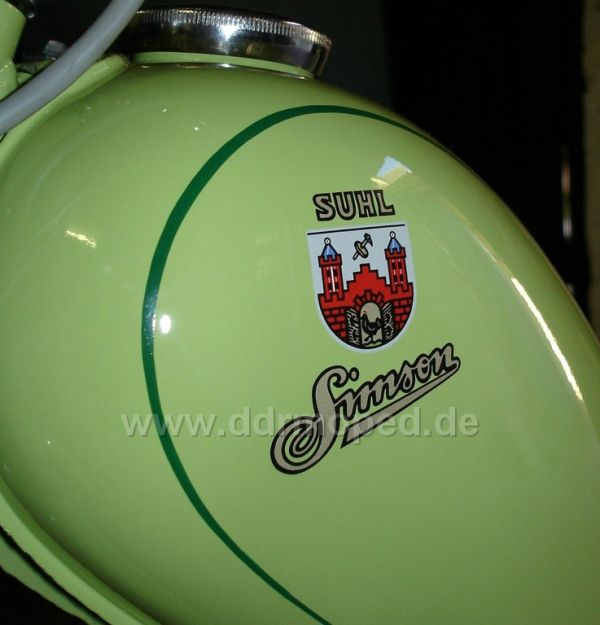

Hier ist ein richtiges Wasserschiebebild! Ich hoffe ich darf dieses Foto reinstellen! laugh.gif
Man sieht keinerlei Kante oder transparentes Trägermaterial.
Geschrieben am: 13.12.2007, 00:16
Auf des lehmanns SR1-Tank laugh.gif ist ein Decal drauf. Der Unterschied zu meinem Aufkleber von weiter oben dürfte deulich zu sehn sein!!!
Ich gebe weiterhin zu bedenken: Bei Beiden handelt es sich um SR1-Tanks, die seitlich recht plan oder gerade sind...ähnlich Star/Spatz oder so. Einen selbstklebenden Aufkleber auf einen stark gerundeten SR2-Tank aufzubringen...naja: Skalpell und viel Geduld rolleyes.gif
Ich hoffe, das war nun deutlich!!!
Grüsse Norbert
Ach so: den vermurksten Aufkleber kann man jederzeit wieder abziehn, das Decal nicht.

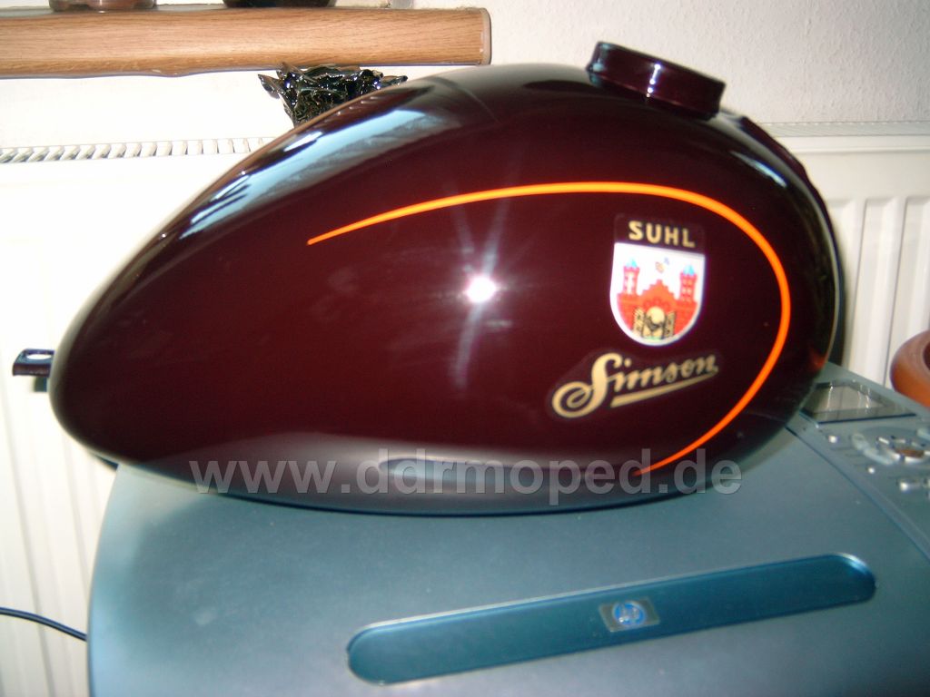

Geschrieben am: 13.12.2007, 18:03
Nils,
du darfst.
Das habe ich doch schon immer gesagt. Die Wasserschiebebilder machens halt. Ich bin sehr froh, dass ich die "Teuer-" Variante genommen habe. Ein Bild kostet übrigens im Museum in Suhl aktuell 7,-€. Letztes Jahr habe ich meine auch in Suhl im Laden auf der Meininger Straße gekauft, da waren wir noch bei 5,90€. Inflationsrate ca. 18%!!! mad.gif
Stefan

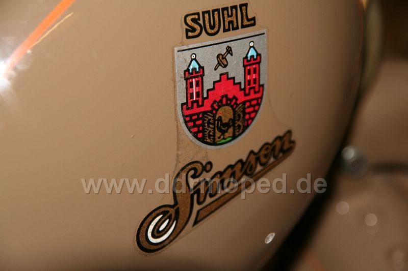

Ich wollte nur nochmal klarstellen das es auch bei echten Wasserabziehbildern
Probleme geben kann.
Die vom Abziehbilderservice sind sehr empfehlenswert und auch die Suhler kann ich empfehlen... allerdings ist bei den Suhlern der Hintergrund vom Wappen grau und nicht wie orginal silbern. Aber das sieht man fast nicht.
MfG Thomas.
