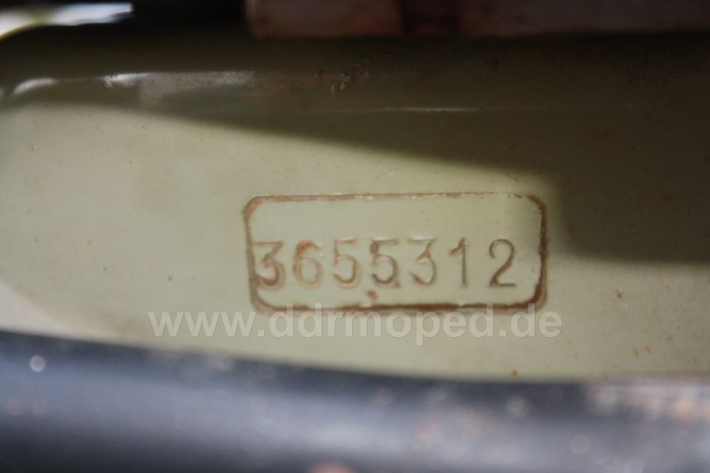

QUOTE (pomsel @ 31.01.2018, 13:56)
Hier mal die Rahmennummer.
Moin,
mir ist aufgefallen das die Rahmennummer ohne Umrandung ist.
Bei meinem Habicht sieht das ganz anders aus.
Winterliche Grüße aus dem hohen Norden
Achim

Geschrieben am: 05.02.2018, 19:23
Beiträge: 206
Mitgliedsnummer.: 6834
Mitglied seit: 27.09.2013
KR 51 1964
SR4-4 1972
KR 51/2L 1980
MZ ES 250/2 Gespann 1972/68
BMW R25/0 1950
BMW R75/5 1973
BMW K100 1986
Geschrieben am: 05.02.2018, 19:35
Ist mir auch aufgefallen. Das wird sicherlich das typische Erkennungsindiz für die deluxe Modelle sein ph34r.gif
Mfg Andi
Sperberhaftes
Geschrieben am: 05.02.2018, 19:41
Beiträge: 615
Mitgliedsnummer.: 2376
Mitglied seit: 22.06.2009
Die Umrahmung der FIN entfiel generell bei Habicht und Star ab dem 2. Quartal des Jahres 1973.
Das ist eine von vielen immer wieder vorkommenden Rationalisierungsmaßnahmen zur Einsparung von Produktionsaufwändungen.
Ich glaube, dass dies zeitgleich auch bei den Kr51/1 Rahmen durchgeführt wurde, allerdings weiß ich es nicht genau, mangels Referenzfahrzeugen.
Kurz und ergreifend hat die fehlende Umrahmung nichts in Bezug auf den "StarDeLuxe" zu bedeuten.
Ein Experte ist jemand, der immer mehr über immer weniger weiß - bis er letztendlich absolut alles über gar nichts mehr weiß. Gruß, der Florian

Schwalbinette
Geschrieben am: 06.02.2018, 17:37
Beiträge: 206
Star de Luxe hatte auch 1972 keine Umrandung.
https://www.ddrmoped.de/forum/index.php?act...=18582&p=354312
KR 51 1964
SR4-4 1972
KR 51/2L 1980
BMW R25/0 1950
BMW R75/5 1973
BMW K100 1986

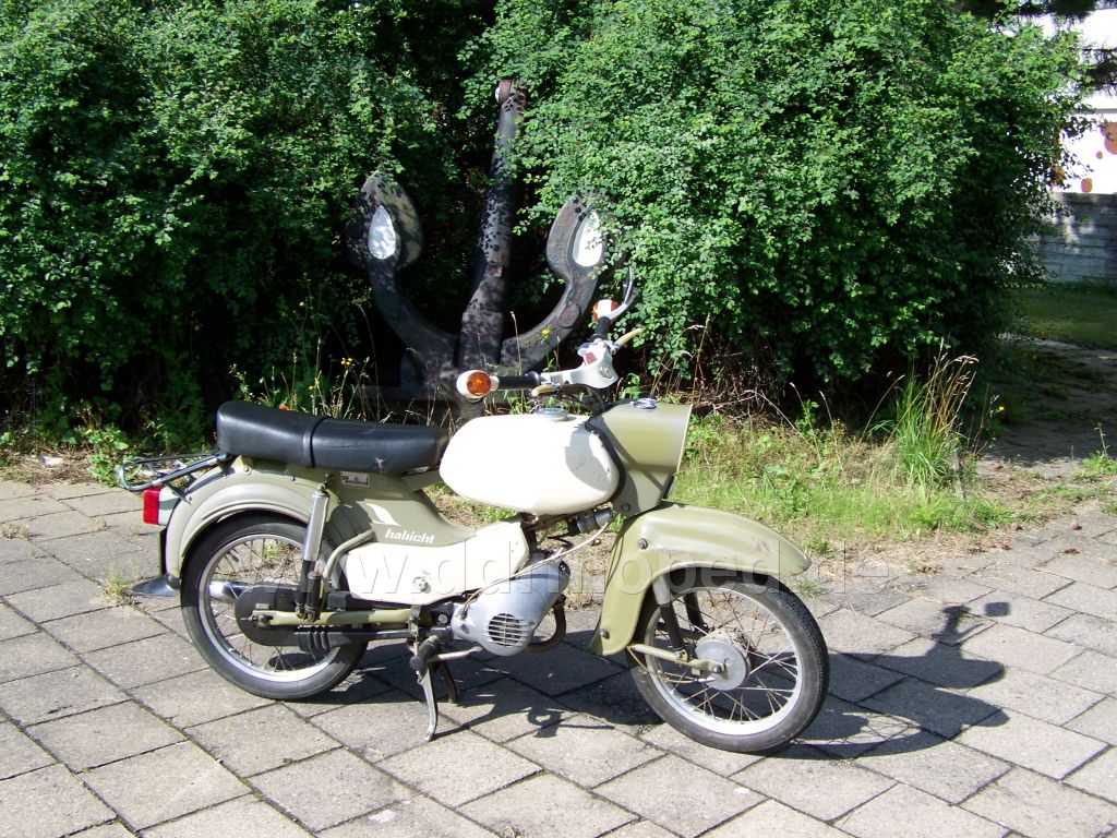

Sperberhaftes
Geschrieben am: 07.02.2018, 00:19
Beiträge: 615
QUOTE (Schwalbinette @ 06.02.2018, 18:37)
Ja stimmt, da hast du Recht.
Ich habe noch einmal meine Fotos durchgeschaut und festgestellt, dass ich mich wohl geirrt habe.
Mein damaliger, früher 73er Habicht, welcher wegen eines Diebstahls nicht mehr in meinem Besitz ist, hatte auch schon keine Umrahmung der FIN mehr.
Ich hatte nämlich gegenteiliges in Erinnerung, darum meine Angabe.
Dennoch bin ich aber der Meinung, dass es sich bei der Umrahmung nicht um ein Star DeLuxe spezifisches Detail handelt.
Anbei noch ein Foto des besagten Fahrzeugs, wobei man hier im Forum wahrscheinlich nicht viel von der FIN erkennt. Aber stark vergrößert sieht man es.
Habe leider kein besseres Bild mit der FIN. Sie lautete 36 63247
