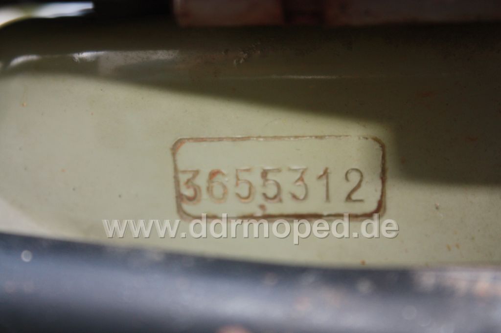

Im Vergleich dazu die schon erwähnte Habicht FIN.
Die verwendeten Schlagstempel sind eindeutig anders. Es sind nicht die im Simson Werk 1974 serienmäßig verwendeten Stempel.
Nun kommen wir zu meiner Vermutung.
Es könnte sich um einen Neurahmen ohne Nummer handeln, der als Austausch für einen Unfallrahmen verwendet wurde. Da Neurahmen zu DDR Zeiten grundsätzlich nummeriert war, wurde dieser Rahmen vielleicht vor der Nummerierung aus der Produktion "abgezweigt", vielleicht für einen Mitarbeiter auf dem kleinen Dienstweg.
Dann war der Rahmen auch noch nicht lackiert, deswegen ist das Rot die erste Decklackschicht.
Ich hoffe, dass ich zur Enträtselung etwas beitragen konnte.
