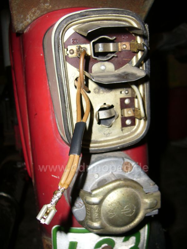

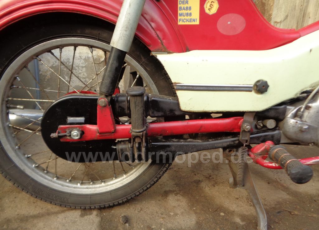

Kann mir jemand einen Mitnehmer für Hinterradantrieb empfehlen, der nicht gleich wieder kaputt geht? oder sind die alle gleich- bescheiden?
Ich habe heute meinen Motor zurück bekommen und vieles überholt. Dazu später was thumbsup.gif
- Kabelschuh von Signalhorn und Leerlauf- Kontrollleuchte war weg gebrochen
- Parklicht defekt
- Masseleitung für Batterie weggebrochen
- Blinkgeber hatte den Geist aufgeben
Das alles geht wieder einwandfrei und einen originalen Kupplungshebel wo die Hülle vorhanden ist, ist auch nun verbaut. Nur nützt mir das noch nichts, denn der Antrieb mist ist, als muss ein Neuer her und die kette wird auch gleich getauscht. Neue orginale Kettenschläuche und neuer Kettenkasten liegen auch bereit.

So, da melde ich mich wieder zu Wort.
Das Hauptproblem am Motor war ein verzogenes Antriebsritzel und ein kleines Leck am Kupplungsdeckel. Durch kaputte Lagergummis vom Motor hatte das ganze sich dann noch verstärkt. Dazu kam noch hinzu, das mein Mitnehmer nun auch verzogen war.
Was wurde überholt?
- Lagergummi vom Motor (gegen orginale getauscht)
- Antriebsritzel verzogen, war Nachbau jetzt ist Originales verbaut
- Kette + Mitnehmer neu
- Kettenschläuche gegen neue originale DDR Lagerware.
- Neu geschliffener Zylinder eingebaut ( alles Orginale DDR- Ware)
- Diverse Elekroanschlüsse weggebrochen und neu angeschlossen
- neuer Blinkgeber
- neue Bremsbacken hinten
- Hinterrad zentriert
- Bremshebel ersetzt

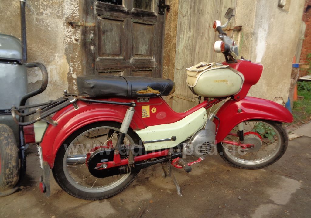

So mal endlich ein Foto mit Ersatzbank.
Die alte Bank muss demnächst zerlegt, geschweißt und komplett neu bezogen werden.
