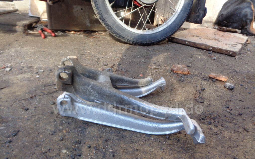

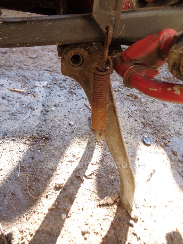

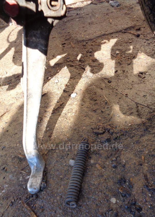

Heute ging es eher den Ständer an den kragen. Der 1973er Star hat 10 cm Luft unter einen Rad, wenn er auf den Ständer steht und bei diesen Star war auf gerader Strecke nur noch 1 cm Platz vorhanden. Einen originalen DDR- Ständer hatte ich noch da. Die Feder musste man mittlerweile bestellen, da der letzte Laden in Löbau, der Simsonteile führt, sein Sortiment auslaufen lässt.

Die 1. Notlösung, die ich seit den Kauf dran hatte brach mir vor 1 Monat weg und es wurde Notlösung, die 2. montiert, bis der Winter endlich weg sein sollte rolleyes.gif
Ja, mit fällt auf, das das Halteblech für die Feder schon stark durch ist. Ich habe auch Ersatz da, der genauso ausschaut. Den schaffe ich auch demnächst samt Sitzbankblech demnächst zum Schweißen. wink.gif
