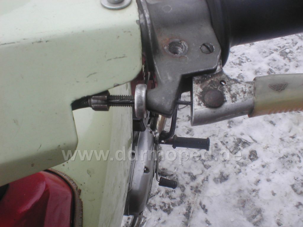

Geschrieben am: 13.02.2010, 15:46
Beiträge: 12034
Da hilft nur eins : An der Druckschraube am Kupplungskorb nachstellen . wink.gif
Sachswolf
Geschrieben am: 13.02.2010, 19:37
@ domdey

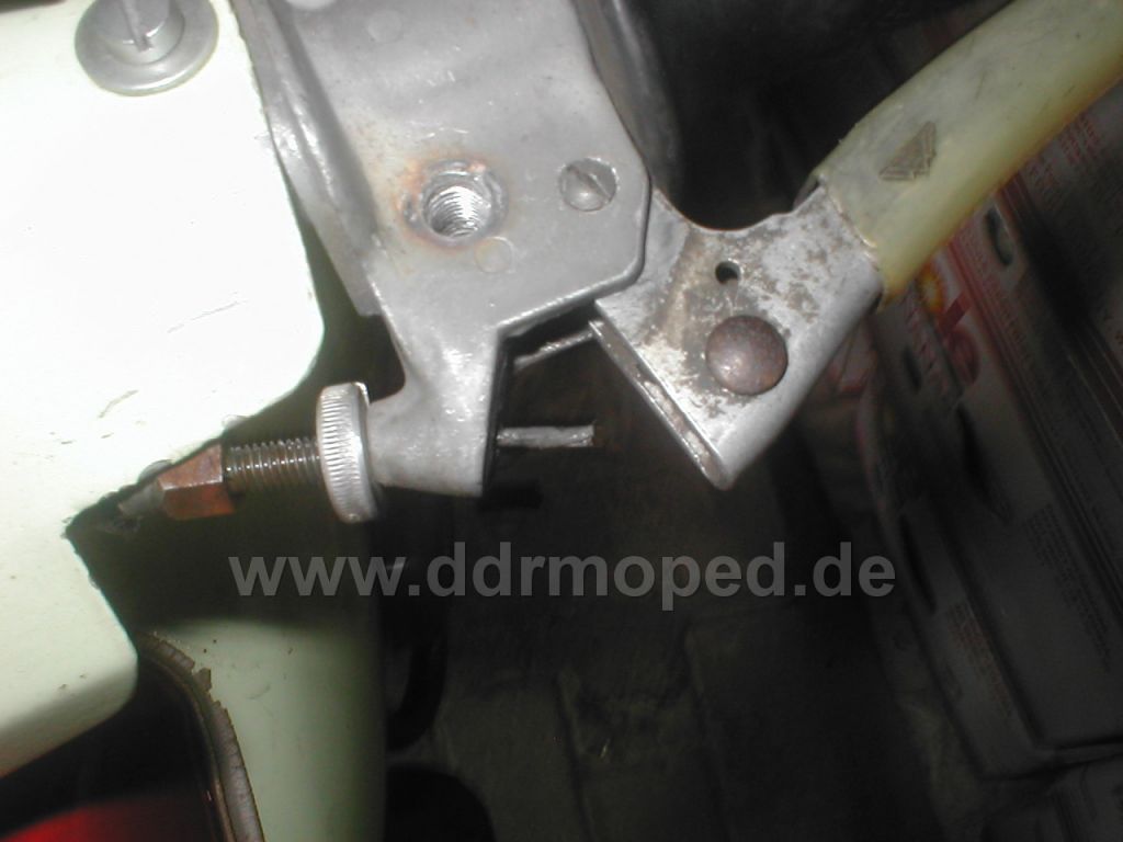

Bedenke, das das Bild den Hebel im entspannten Zustand zeigt.
Sax
Geschrieben am: 13.02.2010, 20:07
Beiträge: 12034
Ich denke trotzdem, du solltest den Zustand der Kupplung mal näher untersuchen .
Wenn die Vorspannung nicht die beste ist, trennt sie irgendwann gar nicht mehr .
Übrigens : Den Spanner für den Plast-Ansaugdämpfer gibt's bei Sausewind .
Sachswolf
Geschrieben am: 13.02.2010, 20:10
Gut domdey,
ich mache das mal.
Ich hoffe, es hilft was, auch wenn ich der Meinung bin, das der Kupplungszug zu weit ausgeleidert ist.
Grüße vom Sax
Geschrieben am: 13.02.2010, 20:13
Beiträge: 12034
Dann wechsel erst mal den Kupplungszug, und überprüfe dann das Spiel . Sollte das nix nützen, wirst du trotzdem an der Druckschraube nachregulieren müssen .
Sachswolf
