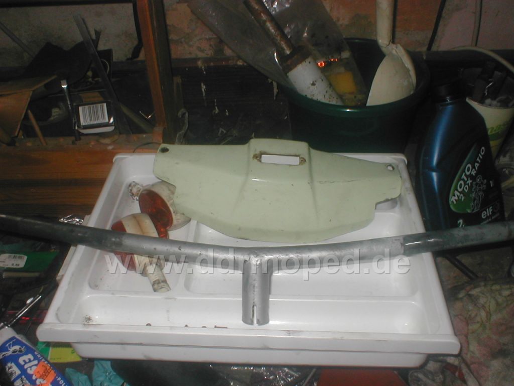

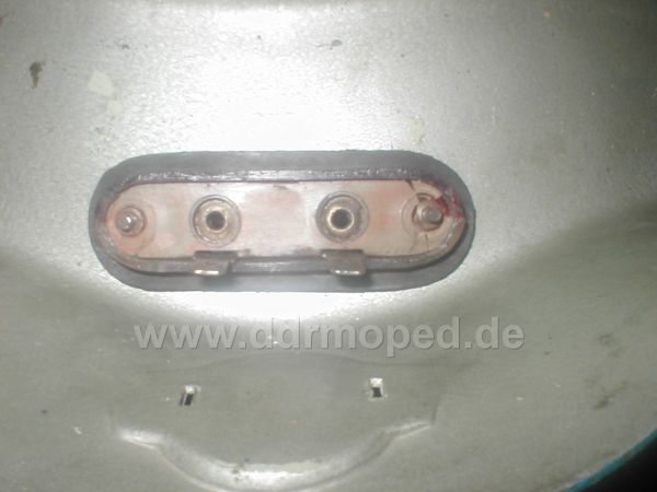

Ich habe heute den Lenker getauscht.
Zufrieden bin ich damit nicht wirklich. Das Alublech ist nicht mehr das schönste und die Schrauben und U- Scheiben passen nicht so recht rein. Man könnte meinen, dass da Linsenkopfschrauben mit Wulzscheiben reingehören, wie bei den Kettenschutzblechen von Diamantrad & Co. hmm.gif

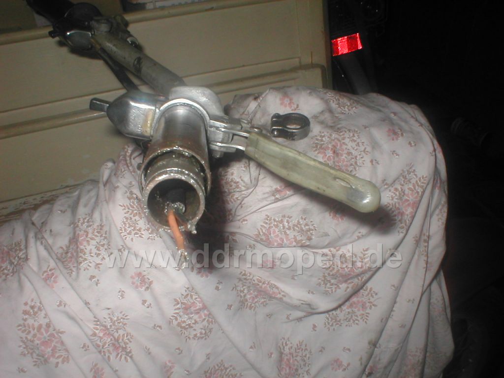

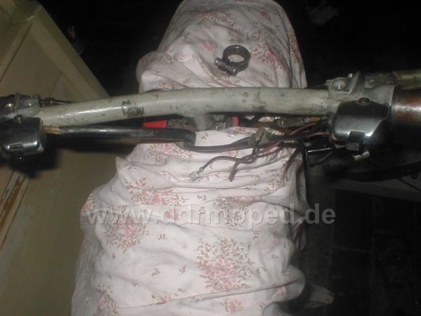

Ich habe auch gleich 2 Fragen.
Die eine ist, ob denn das so richtig ist, dass der Gasgriff soviel Spiel auf den Lenker hat...
Sachswolf
Geschrieben am: 21.03.2010, 17:59

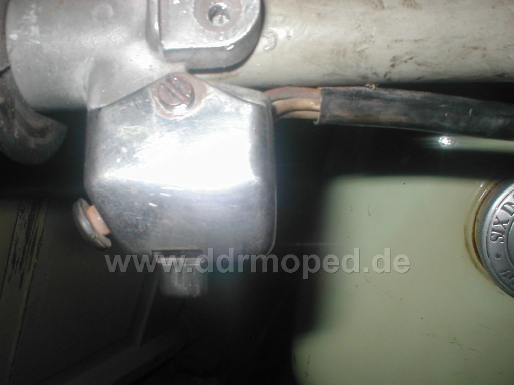

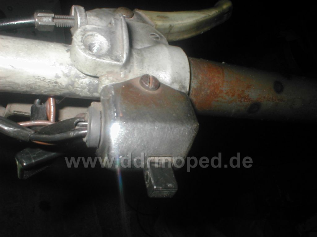

und welcher Schalter denn hier der Falsche ist. Der Linke, oder der Rechte?
Laut Blech ist der rechte nicht so konform, da die kabel ein bisschen im Weg liegen.
Aber die Chromkappe sitzt perfekter auf dem Griff, als die Kappe vom Abblendschalter. Die hat 1 mm Luft zwischen Kappe und Stoßkante.

Da gehören auf jeden Fall andere Schrauben und Scheiben rein. Linsenkopf. Und die Scheiben haben in der Mitte eine Senkung damit sie fest im Loch des Lenkerbleches liegen.
Das mit dem Spiel ist schon richtig. Normal kommt da ja noch ein Distanzstück rauf das ca 5 mm ins Gasgriffrohr führt.
Ric
Edith: links kommt der Schalter mit dem Fern/Ablendlicht und den Hupen und rechts kommt der für die Blinker zuständige Schalter.

Sachswolf
Geschrieben am: 21.03.2010, 18:02
Das Innenleben hat sich auch verabschiedet und hält nicht mehr.
Gerald, hast du noch sowas da?

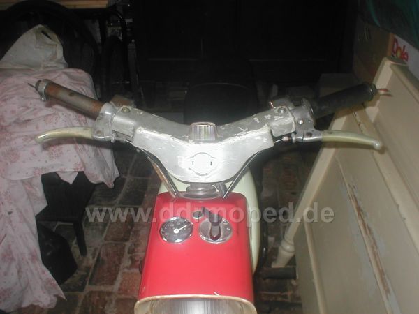

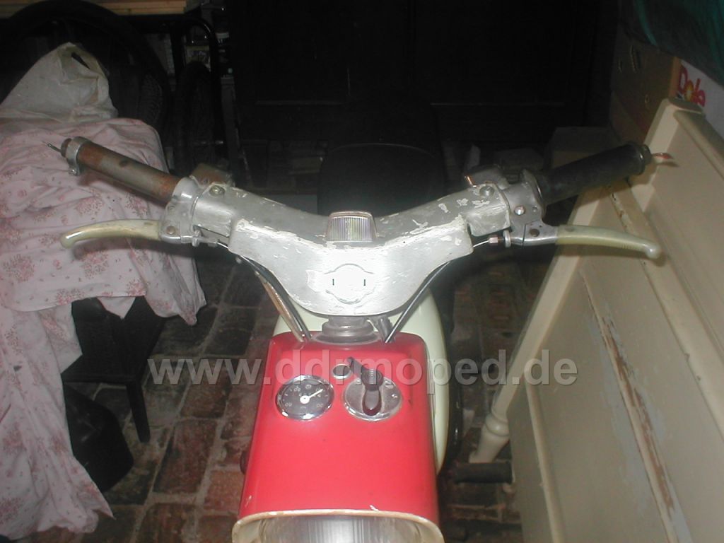

Hier noch 2 Fotos auf Wunsch...

lambiman

Der rechte ist falsch Sax da gehört genauso einer rein wie links nur ohne Knöppe halt.

Hallo Dirk,
konnte ich mir schon denken.
Das Falsche wird wohl S50 sein, oder?
