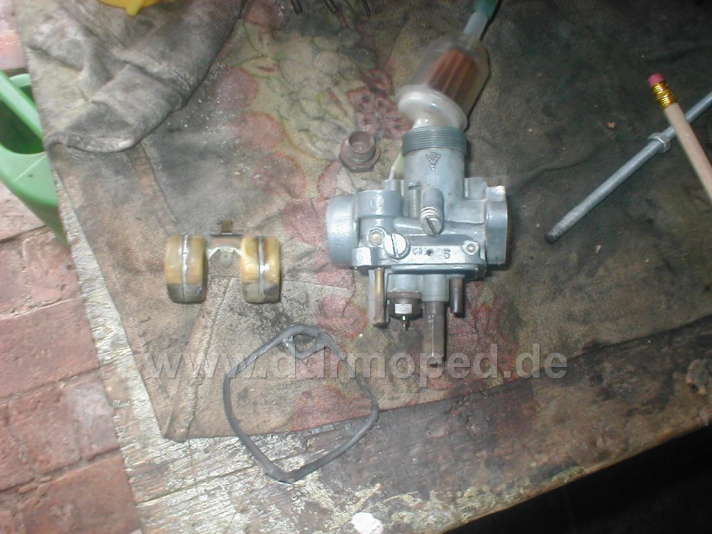

Ah Domdey,
danke für deine Gedult.
Jetzt brauche ich nur noch einen neuen Schwimmer und auch diese große Dichtung, die ist total zerquetsch und auch unddicht geworden.
Ich muss aber nochmal nerven...
Unten im Bild sind 2 Dichtungen zwischen Gehäuse und den Ventiel.
Da gehört da nicht nur eine Dichtung rein?
Geschrieben am: 05.04.2010, 12:57
Beiträge: 12034
Unter das Nadelventil gehört ein Vulkanfiber-Dichtring ! Was die Schwimmergehäusedichtung betrifft, nimm eine aus Kork . wink.gif

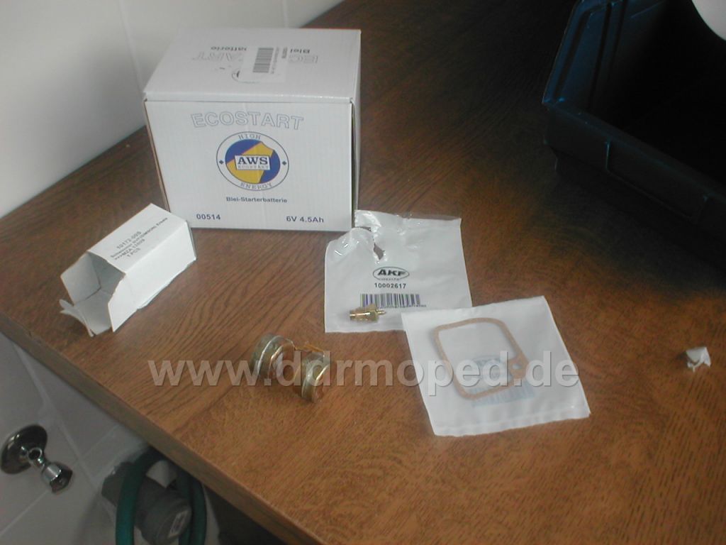

Nach einen heißen Tip per Telefon war ich heute bei AKF in Bautzen. Die sind da ganz neu hingezogen.
Versicherung ist nun auch angemeldet und wenn alles heute super klappt, fährt der Star zum Abend zu wieder auf ehm. DDR- Straßen. wub.gif

ich habe nun alles so gemacht, wie es verlangt wurde.
Neues Nadenventil rein (altes war abgeschliffen), Neuer Schwimmer rein und eingestellt, alles zusammengeschraubt und eingebaut.
Aber irgendwie rennt der immernoch wie eine besenkte Sau. Ich habe schon die Dichtung von der Niere gewechselt, da bei der alten ein Riss war, habe den Gaszug überprüft, ob er Spannung hat, verklemmt ist, oder der Schieber im Gasgrif hängt. Es ist alles leichtläufig. Die Nadel ist ebenfalls mittig eingehängt.
Sax
