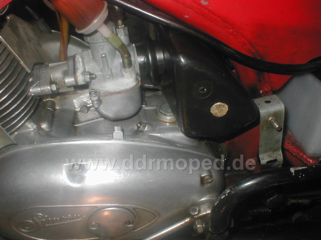

QUOTE (Sachswolf @ 10.04.2010, 17:59)
Und jetzt noch eine Frage:
Ist das so gewollt , oder einfach nur der Gummi aufgequollen und rausgerutscht?
Sax
Kauf' um Himmels Willen 'ne neue Dichtung ! Sind zwar nicht billig, aber die Ansauganlage ist dicht und du hast Ruhe ! Wie sieht die andere gitterförmige Dichtung aus, die den Deckel zum Plastgehäuse abdichtet ? Wenn die auch schon aus dem Deckel vorquillt, raus damit ! Bei der Gelegenheit schau nach, ob der kurze Ansaugschlauch zum Vergaser nicht auch schon aufgequollen ist .
Die Motoren reagieren extrem empfindlich auf undichte Ansauganlagen .

Ich habe erstmal Notdürftig das ganze gekürz, da das zu sehr aufgewollen war. Dann zusammengeschraubt dun den schlitz mit Fensterkit verschmiert, ebenfalls die stelle, wo die Schraube ist, da zog er besonders gut nebenluft. Ebenfalls war die Gummimuffe zwischen Vergaser und Nir total locker und habe zur not erstmnal eine S51- Muffe zerschnippelt. Die Große dichtung habe ich schon vor eine woche gewächselt, die war auch so zerleiert.

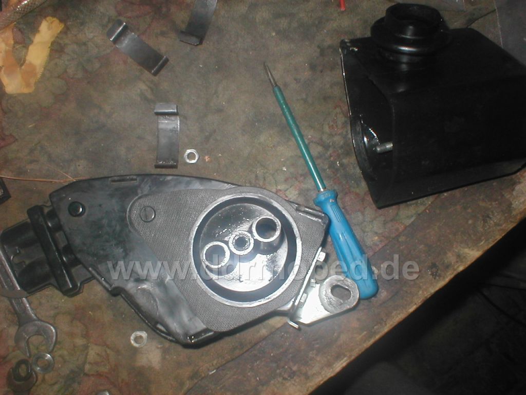

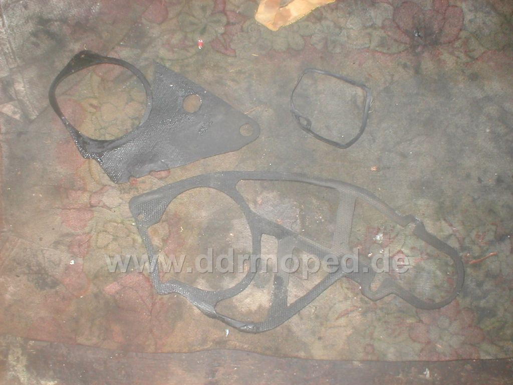

Da in der Schraubenaufnahme ist die Plast gerissen, aber Kitte löst das Problem, bis ich Ersatzt habe. smile.gif
