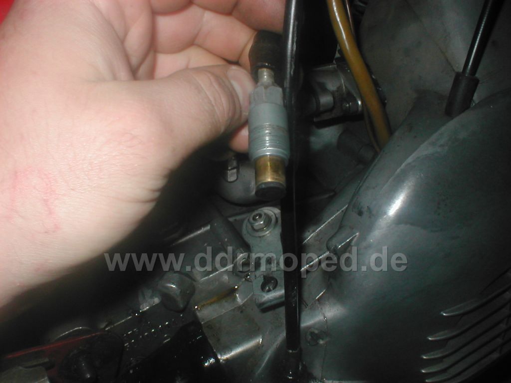

Jetzt nochmal die Frage: Wenn du den Startvergaser ausbaust, wieweit steht der Starterkolben raus aus der Kappe ? Ist die Gummi-Dichtscheibe überhaubt drin ?
Wenn der Startvergaser ausgeschaltet ist, muss die Bohrung für den Seilnippel zur Hälfte zu sehen sein ! Die Dichtscheibe unten im Startkolben muss sicher sitzen, und darf nicht aufgequollen sein . thumbsup.gif

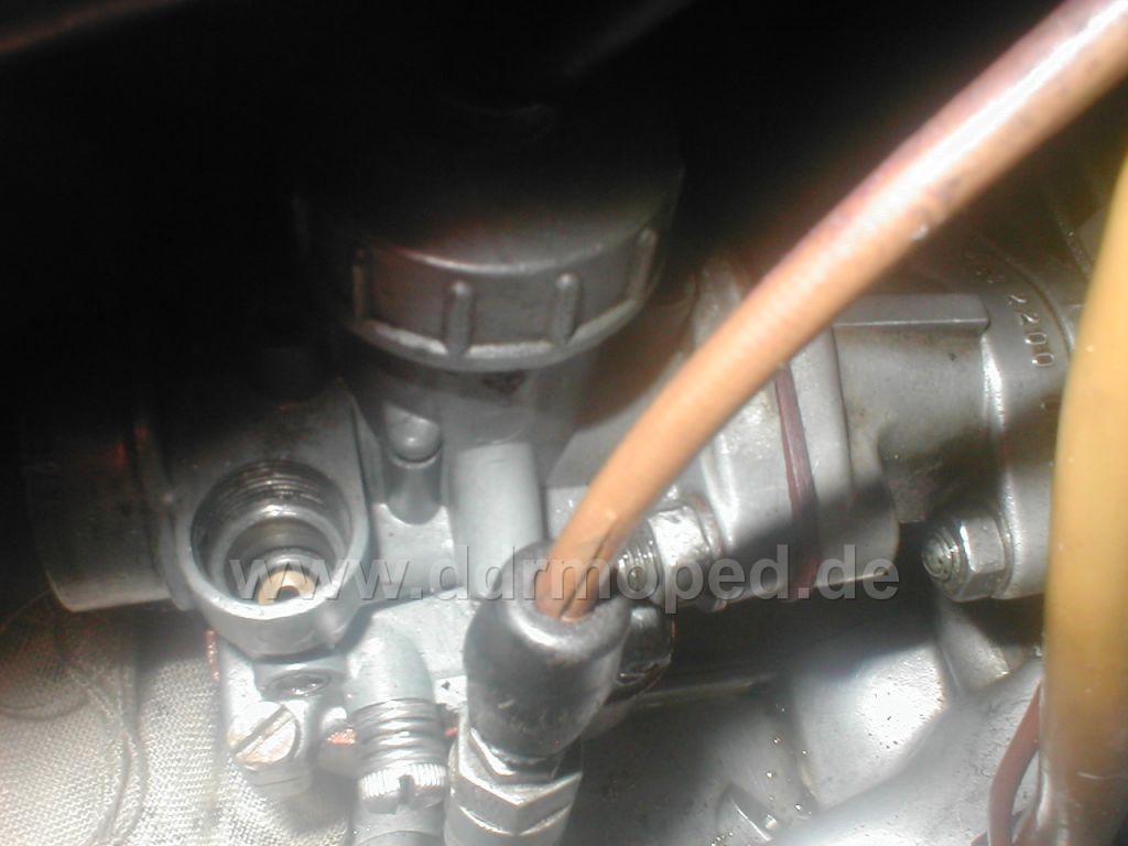

Aber all das nützt natürlich nichts wenn die Dichtringe hin sind oder wie Alex schreibt das Kaltstartergummi hin ist . Das musste ich bei meinem auch erst wechseln. So sah der aus :

Öl richt nicht ein bisschen nach Benzin und hat sich auch nicht nach der letzten Kontrolle verringert. Der Luffilter ist von anfang an sauber gewesen, nur etwas Öl in den kleinen Teil, das durch die Muffe mit den Vergaser verbunden ist.
Der goldene Teil des Starters schaut mit Gummi 11 mm raus.
Die Dichtungen scheinen OK zu sein, schaut selber.....
Sachswolf
Geschrieben am: 12.04.2010, 22:10
Und hier der Gummi im Vergaser...
Geschrieben am: 12.04.2010, 22:18
Beiträge: 12034
Schaut soweit gut aus . Wenn der Startvergaser ausgeschaltet ist, muss die Bohrung des Seilnippels zur Hälfte zu sehen sein .
